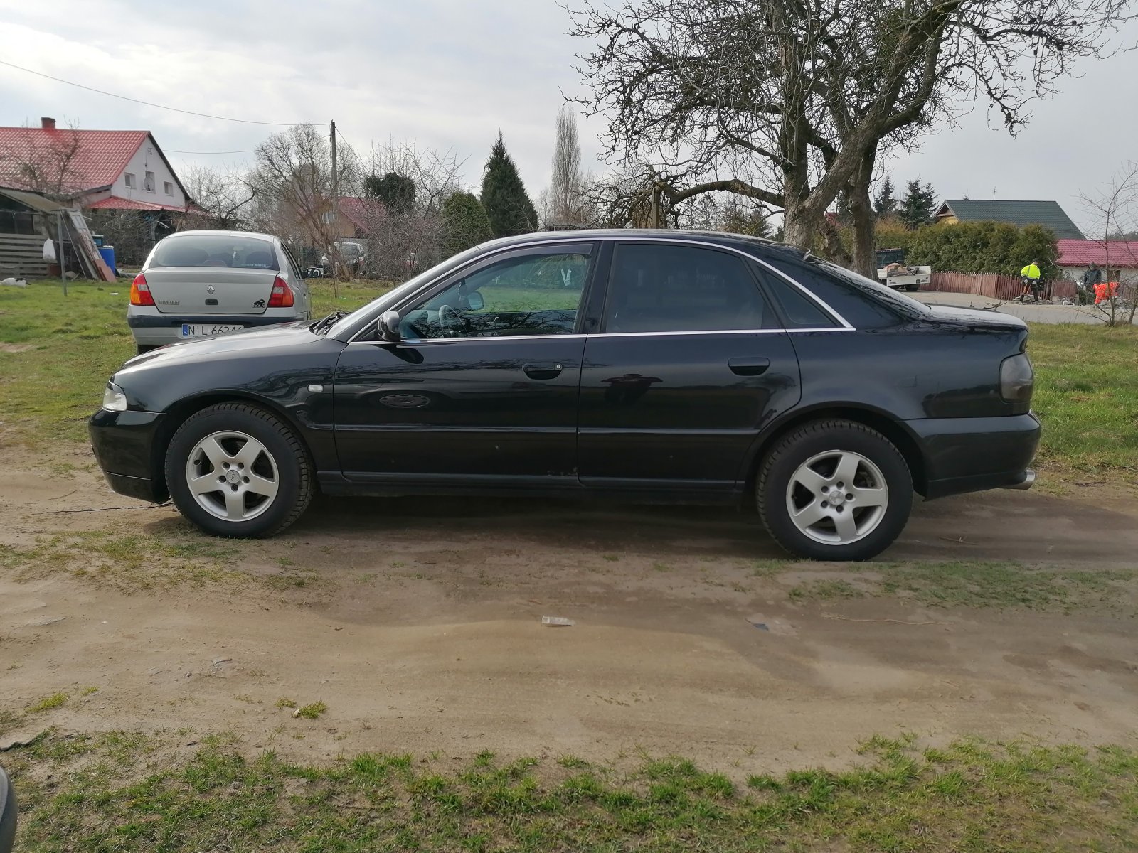

Auto z boku na tych sprężynach co są, siedzi o tak (koła 16 zimowe):
