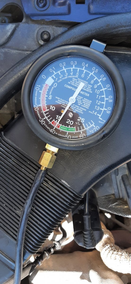

zmierzyłem podciśnienie na gruszce
Edytowane przez przemek303
troche mało, sprawdz jakie masz na wyjsciu z vacumpompy
a gdzie podpiac sie pod ta pompe? moglbys wyslac jakies zdj?
Na króćcu z vacum do serwa masz wyjście do całego układu podciśnienia,  tam wepnij.
Wpiołem się tam gdzie pisałeś i podciśnienie jest na samym końcu zielonego pola.
I nie daje Ci to do myślenia ?
