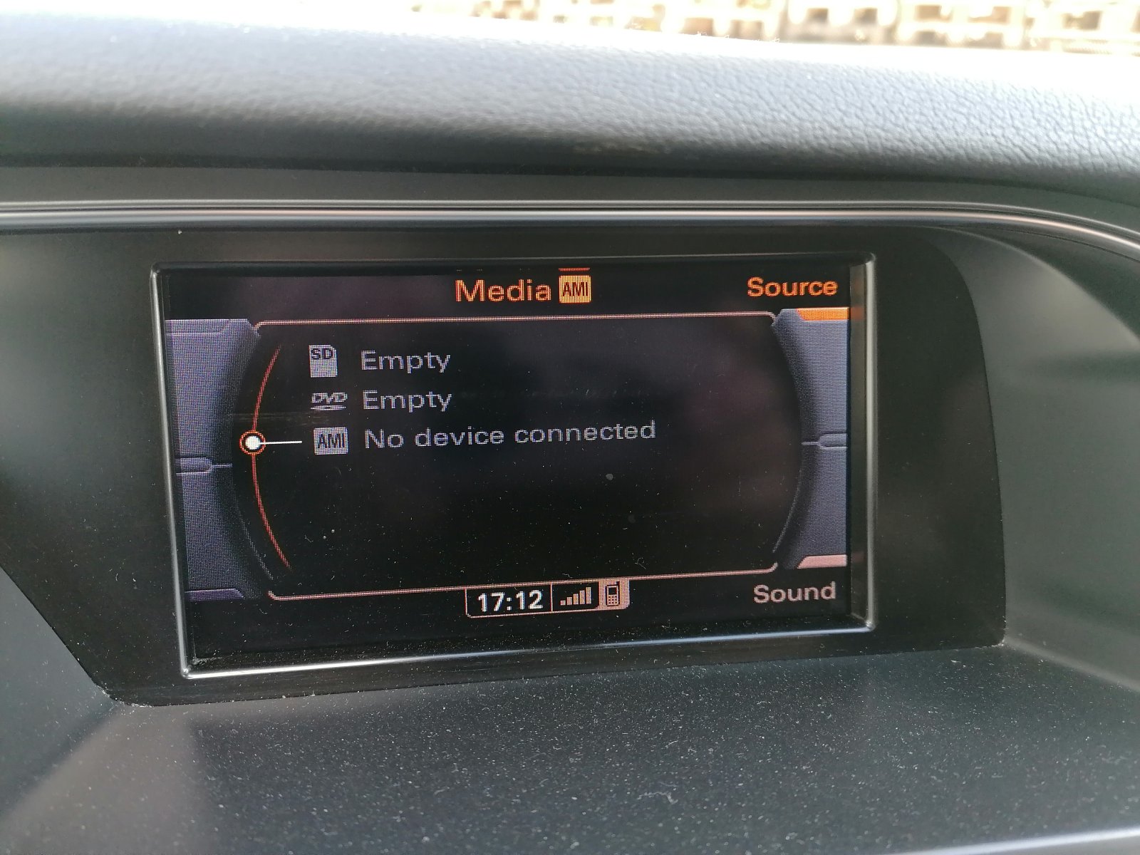

Przyznam, nie sprawdzałem tego w momencie zakupu, bo wydawało mi się to oczywiste (że można słuchać tak muzyki) ale po wybraniu przycisku "media" na liście nie ma odtwarzania bluetooth, pomimo sparowania telefonu. Jest tylko karta SD, CD i jakaś inna opcja, której teraz nie pamiętam ale nie bluetooth.
Czy można to jakoś zmienić?

Po wejściu w media nie mam do wyboru źródła bluetooth.
Odtwarzanir strumieniowe jest tylko w mmi 3g+
A czy można zrobić jakiś update tego systemu, czy nie?
Szczerze mówiąc nie spodziewałem się, że w aucie klasy premium może być tak zacofany system. Możesz rozmawiać przez telefon połączony z bluetooth w aucie ale muzyki nie możesz słuchać.

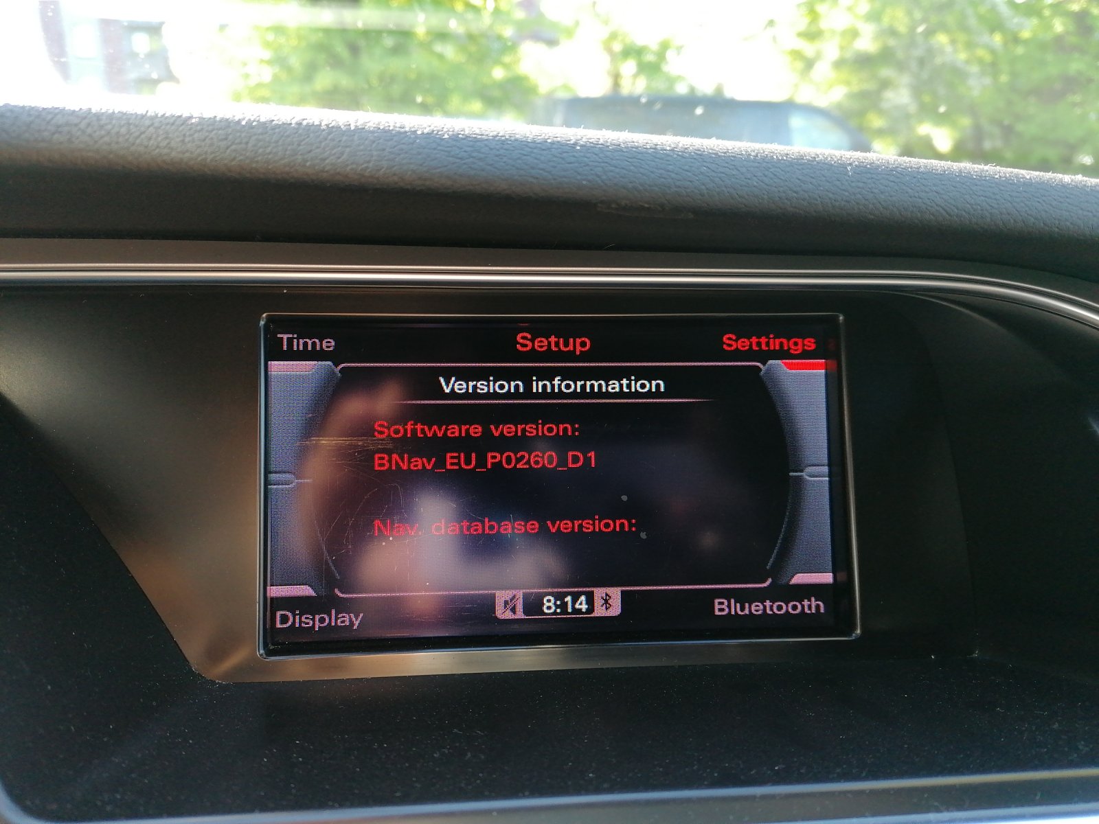

Z tego co rozumiem mam wersję 3G Low?
Co wy tu jakieś screeny z B8 pokazujecie. Piszcie w odpowiednim dziale, a nie zaśmiecajcie B9.
To jest wersja MMI 3G Basic. Kolega słusznie zauważył, nawet nie zwróciłem uwagi ale tu jest dział B9.
Rzeczywiście. Przepraszam pomyliłem działy.
