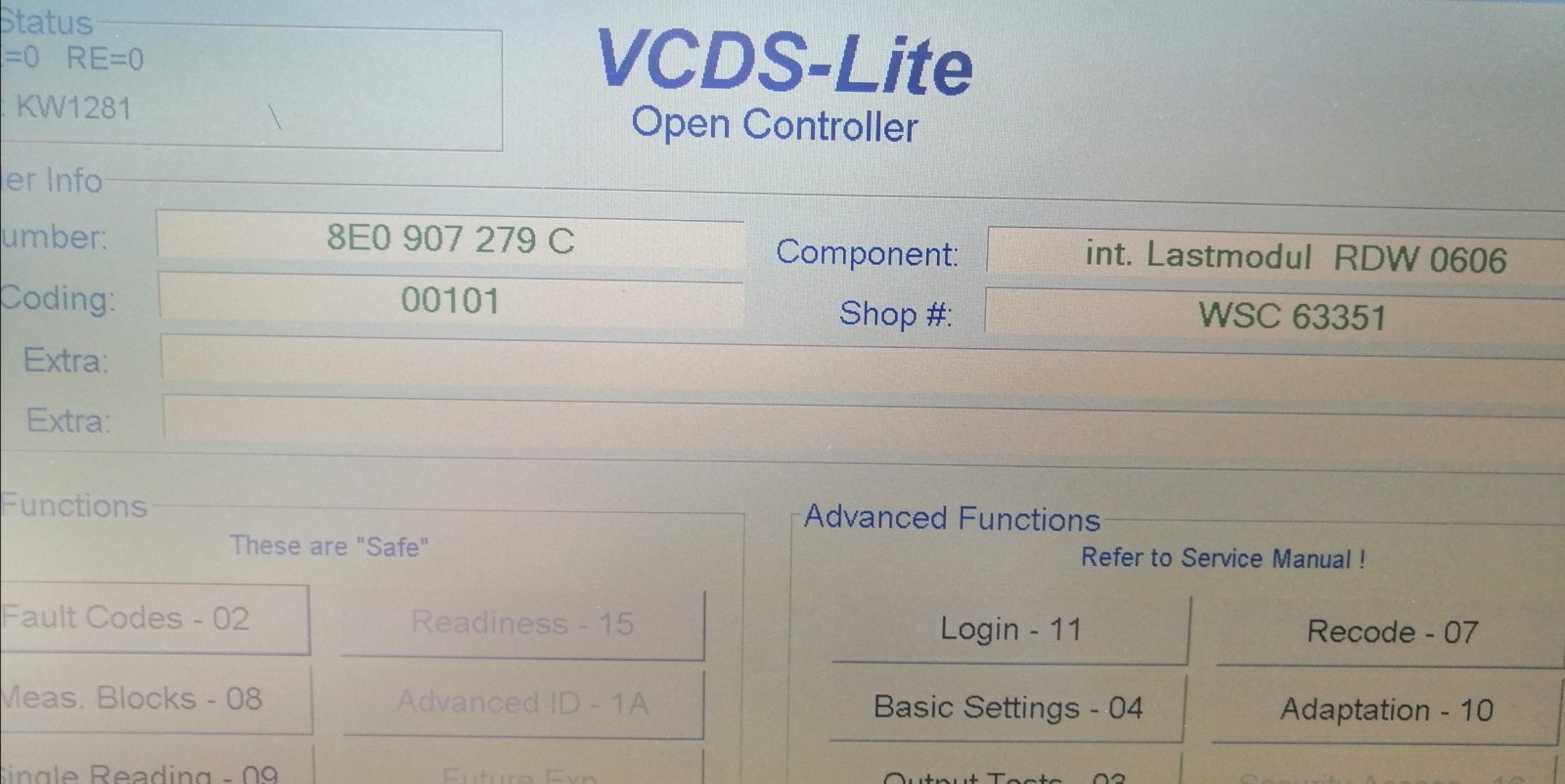

Błędów nie ma, zaraz ci podam nr mce.
Wlasnie rwę boczki.
Link to post
Share on other sites
Proszę
Link to post
Masz moduł CE lowline.

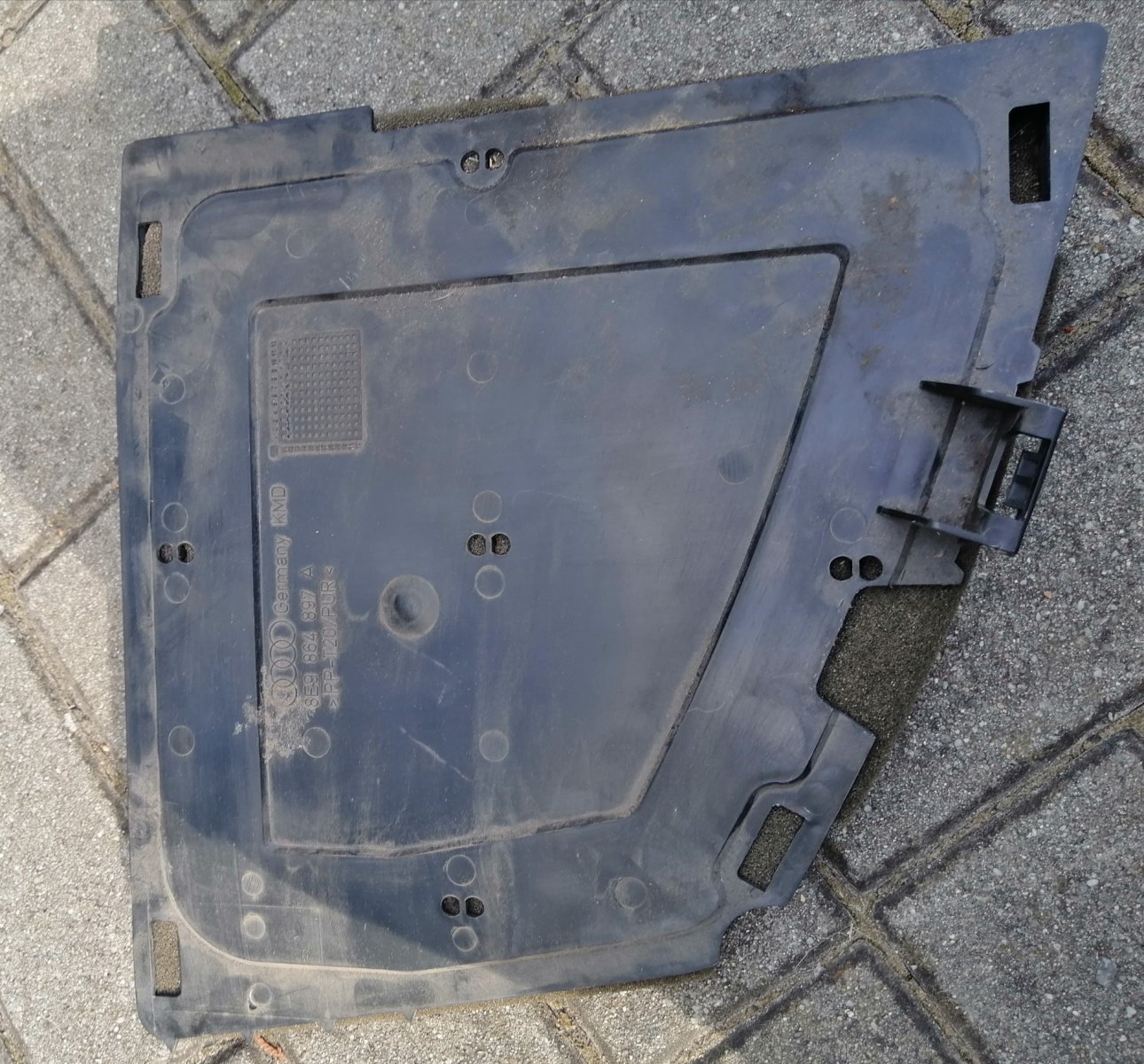

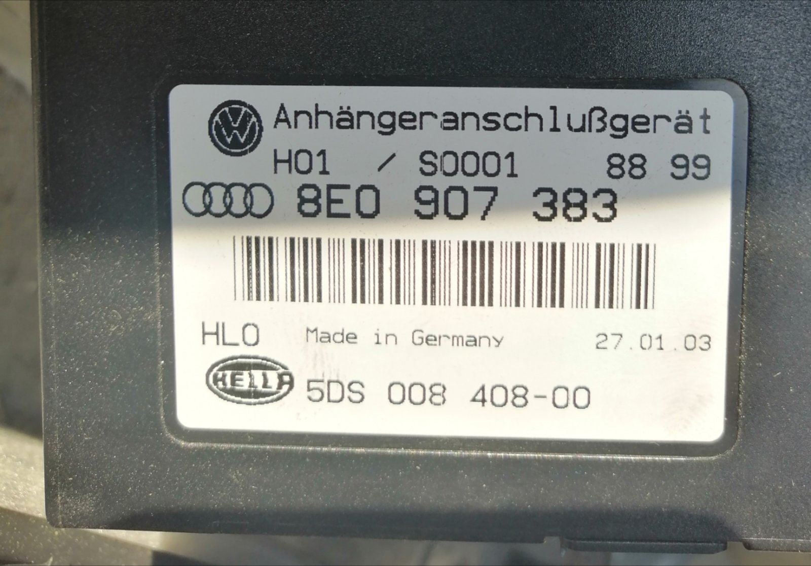

Posted (edited)
Hak jest raczej fabryczny bo mam go w vin.
Do modułu właśnie się dobrałem i nr jego to 8E0907383.
Przy okazji chyba odkryłem że nasi tu juz byli bo takie jakieś wygluszenie znalazłem. I teraz nie wiem skąd to bo leżało luzem i nigdzie mi nie pasuje.
PS dobra temal tej zaślepki rozgryzłem sam.
Edited by Pieterb
Link to post
To wygłuszenie to tak ma być. wkłada się je luzem we wnękę między nadkolem a zderzakiem na wysokości podłogi bagażnika, to jest fabryczne wygłuszenie.
Link to post
Tego już doszedłem, to pikuś.

Dzięki wszystkim Wam panowie za pomoc. Mam tylko teraz pytanie czy moduł haka muszę kupić o indentiko nr? Czy może być z końcówką tam A czy B czy C?
Link to post
8E0907383 ---> 8E0907383A ---> 8E0907383C
wszystkie są kompatybilne i chyba najlepiej celować w najnowszy C.
Link to post
Oki dzięki
