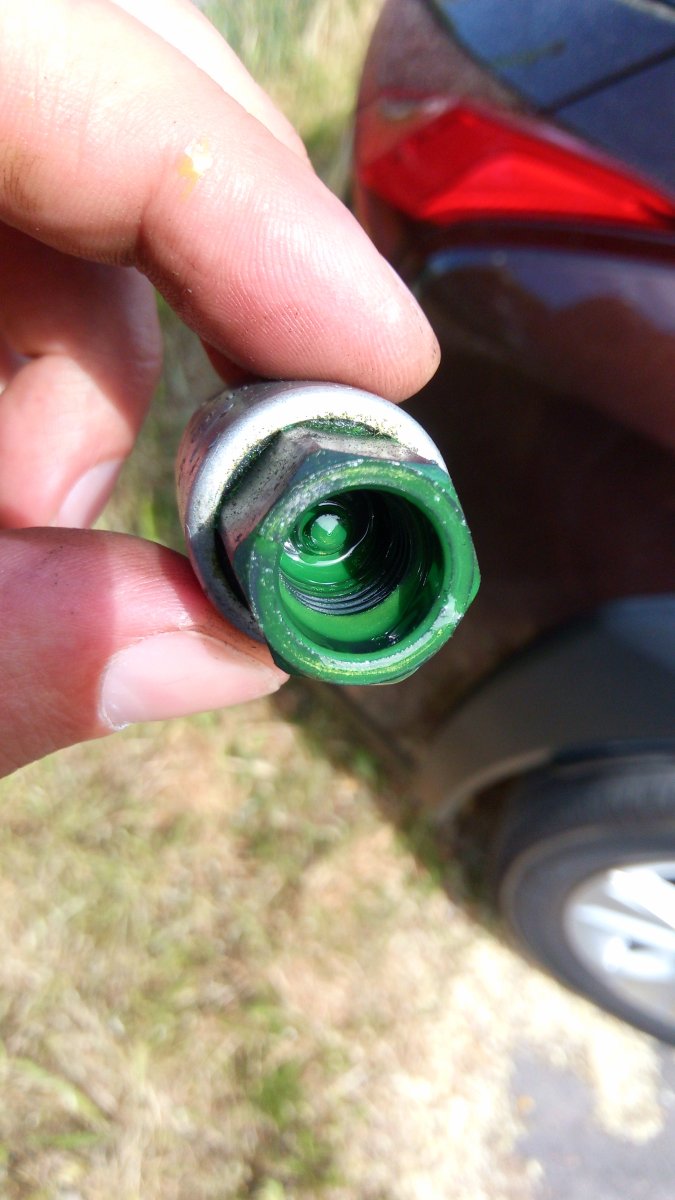

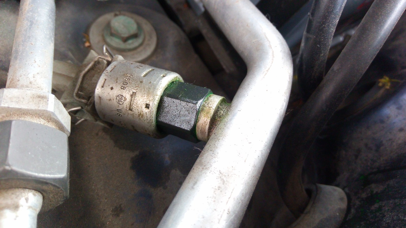

Vendeur Opublikowano 10 Czerwca 2021 Opublikowano 10 Czerwca 2021 (edytowane) Cześć, mam problem z klimatyzacją, do której nie da się podłączyć maszyny nabijającej, bo potrzeba jakąś niespotykaną przejściówkę, którą podłącza się do zaworu. Z 10 lat temu pamiętam jak robiłem, to w 2 warsztatach mi właśnie przez to odmówili w ogóle, a w trzecim facet powiedział, że kupi specjalnie dla mnie. Dziś się okazało, że mu się uszkodziła i stwierdził, że więcej nie będzie kupował, bo użył tylko raz - do mojego auta... Mam ją od niego dostać, aby ewentualnie sobie poszukać. Zna ktoś temat? Wie, gdzie taką przejściówkę kupić w dobrej cenie, abym miał swoją na przyszłość? Edytowane 10 Czerwca 2021 przez Vendeur

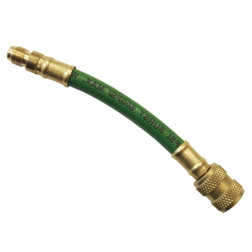

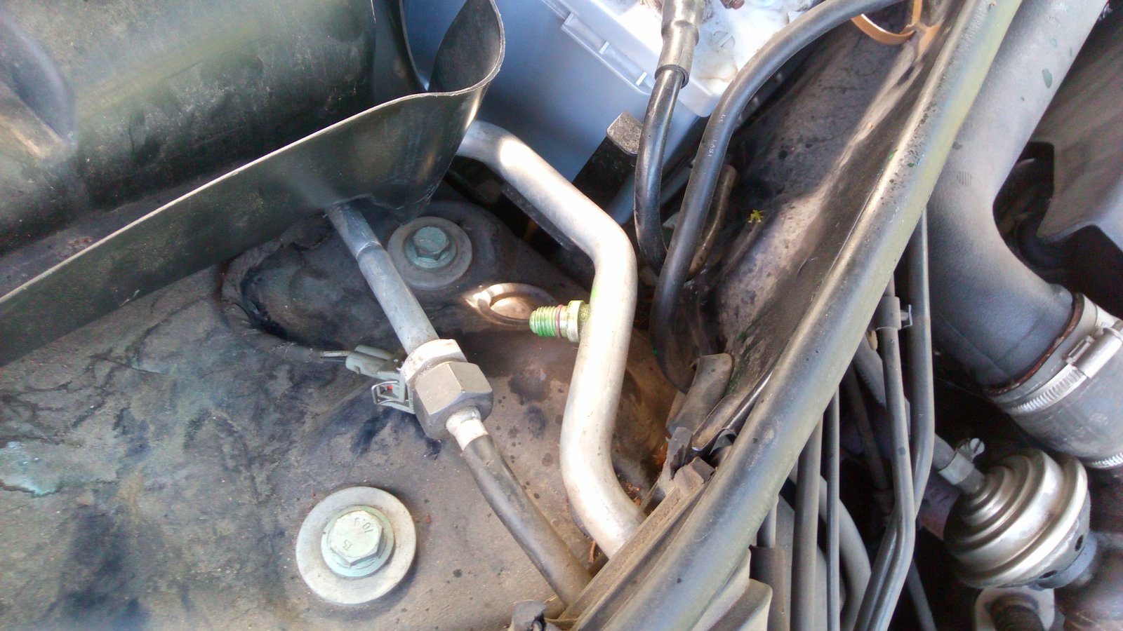

Vendeur Opublikowano 11 Czerwca 2021 Autor Opublikowano 11 Czerwca 2021 Aktualizacja, klimatyzację nabija się przez czujnik w podszybiu, tzn. po jego wykręceniu i potrzeba do tego adapter... Coś takiego, jak na zdjęciu poniżej. Czy ktoś wie, gdzie mógłbym to kupić?

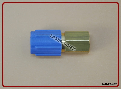

Vendeur Opublikowano 12 Czerwca 2021 Autor Opublikowano 12 Czerwca 2021 Udało mi się po długim czasie znaleźć adapter, który wygląda dokładnie tak, jak z moich zdjęć, nie wiem, czy rozwiązałby mój problem: Adapter niskiego ciśnienia (LP) do klimatyzacji samochodowej 1/4", port serwisowy klimatyzacji E-SKLEP-LASER-SINEX.PL Adapter niskiego ciśnienia z zaworkiem serwisowym Shredera

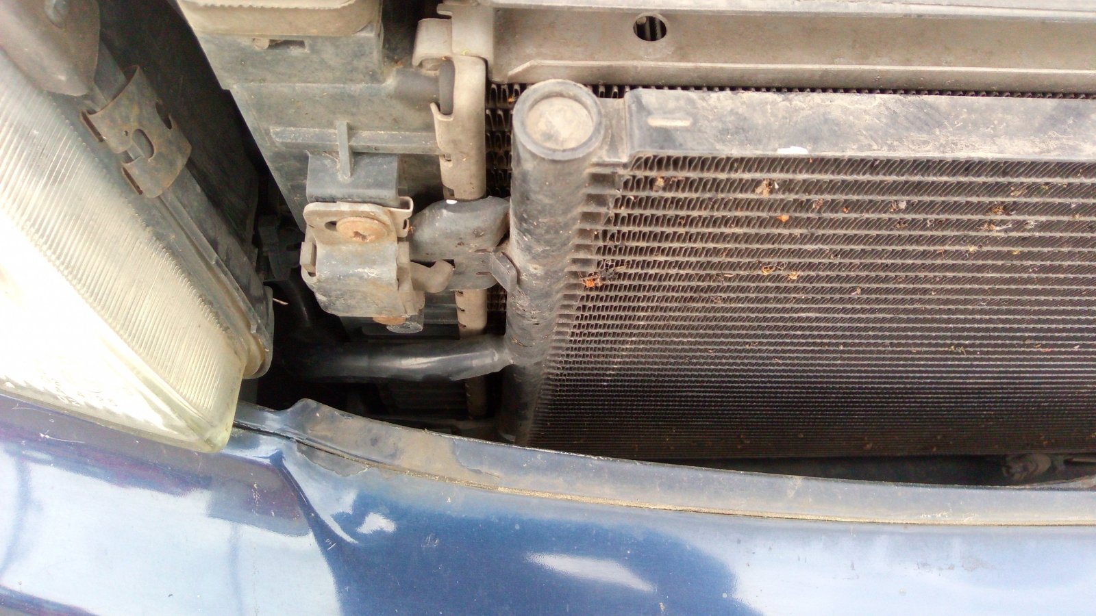

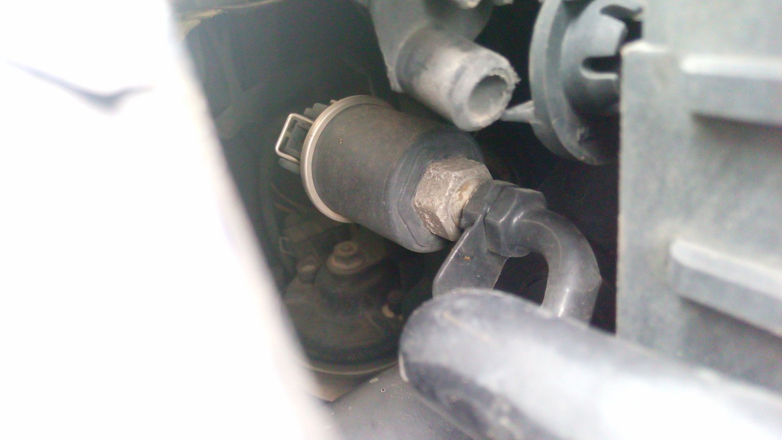

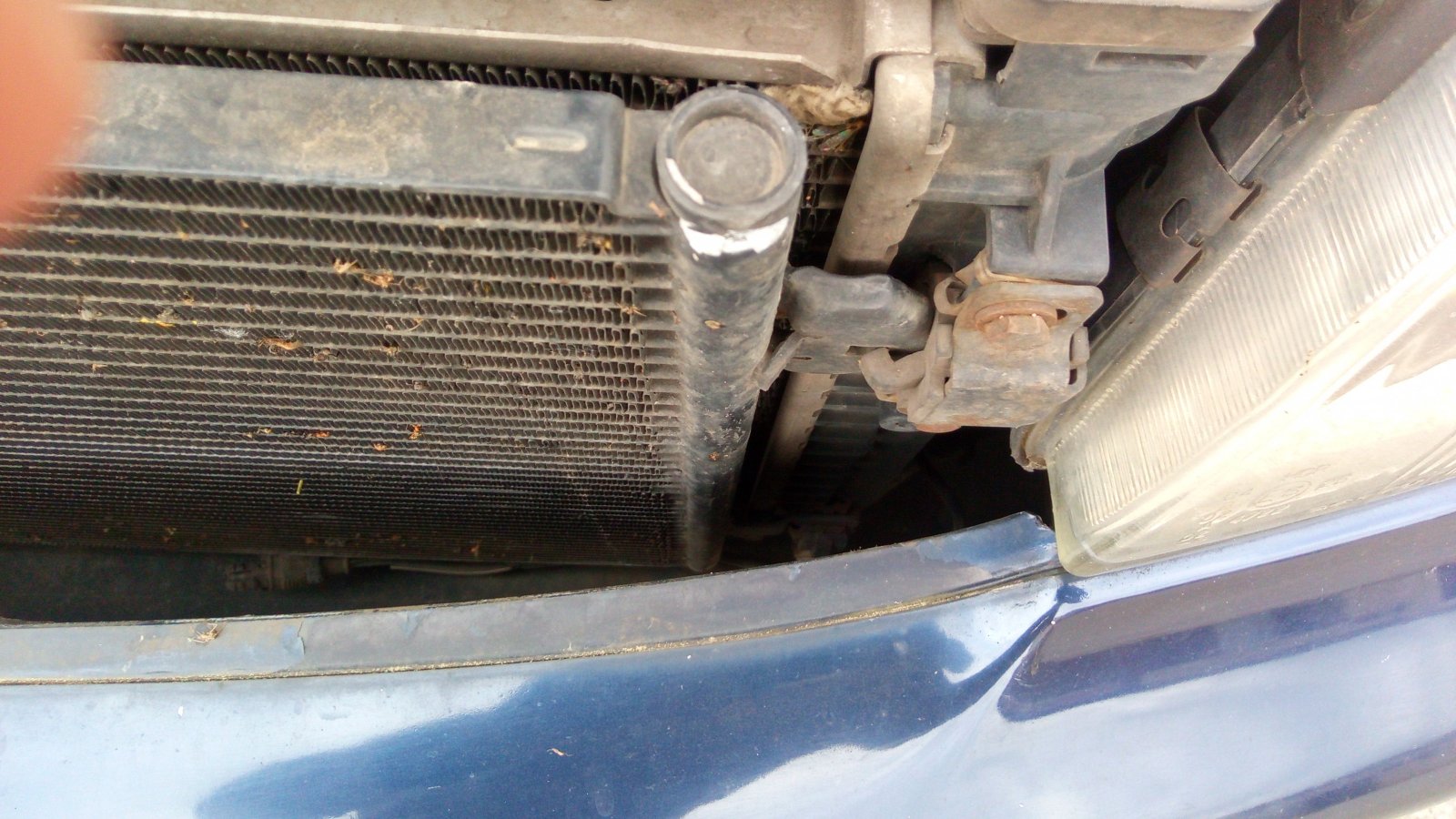

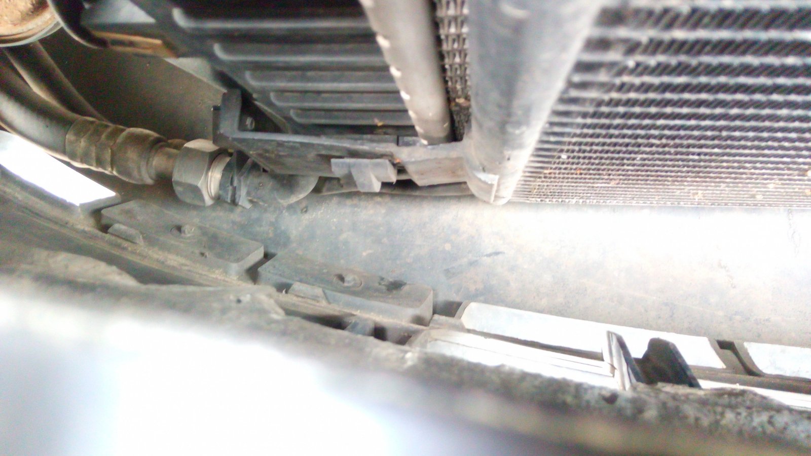

Vendeur Opublikowano 13 Czerwca 2021 Autor Opublikowano 13 Czerwca 2021 Czyli w tym mniejscu powinien być zawór? U mnie nic takiego nie ma... W skraplaczu nie ma żadnego zaworu, są z niego tylko 2 wyjścia, dolne i na górze do czujnika 4-pinowego. Załączam zdjęcia poniżej. Na innym forum znalazłem opinię "Sądzę, że ten presostat o którego pytasz jest zbędny. Występował on w starszych modelach Audi. W A4 do właściwej pracy potrzebny jest ten 4ro pinowy" WWW.AUDI-TECH-TEAM.EU U mnie są właśnie dwa, przy skraplaczu 4-pinowy i ten obok akumulatora 2-pinowy. Tylko po co by dawali dwa, gdyby jeden był zbędny...? No i teraz pytanie, jak to ogarnąć? Czy przyszłościowo powinienem kupić jakąś inną chłodnicę, która miałaby zawór? Czy faktycznie czujnik na górze nie jest potrzebny i tam zamontować zawór? A może na tym przewodzie obok niego, skoro w nowszych rocznikach tam jest? Najprostszym rozwiązaniem wydaje się po prostu adapter w miejsce czujnika i wożenie go ze sobą...
Dev Opublikowano 13 Czerwca 2021 Opublikowano 13 Czerwca 2021 Aaaaaa.... U Ciebie już ktoś zmienił chłodnicę bo stara z zaworem padła, dlatego jest problem

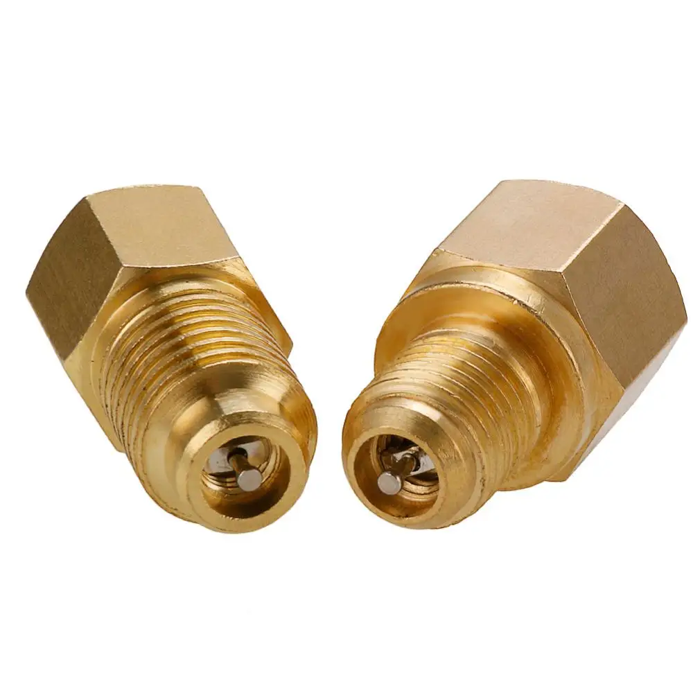

Vendeur Opublikowano 26 Czerwca 2021 Autor Opublikowano 26 Czerwca 2021 W dniu 16.06.2021 o 15:15, karolas123321 napisał: Jedz do klimatyzatora który umie zrobić klimę jednym portem to żaden problem. Bezsensowny komentarz... Byłem w 4-5 punktach i jakoś nikt nie potrafił, bo nie mieli przejściówki. Na przyszłość, gdyby ktoś potrzebował, to trzeba zakupić dokładnie ten adapter: Adapter klimatyzacji do samochodów Audi, Sklep Master Mot WWW.MASTERMOT.COM Adapter do klimatyzacji do samochodów AUDI. Gwint wewnętrzny 1/2” ACME x Gwint zewnętrzny Najpewniej będzie pasował też ten 1/2" z tego zestawu, ale nie testowałem: 2 sztuk R12 R22 do R134a adaptery adapter portu pompy czynnika chłodniczego 1/4 "Flare kobieta 1/2" ACME mężczyzna chłodzenia|Air-conditioning Installation| - AliExpress PL.ALIEXPRESS.COM Smarter Shopping, Better Living! Aliexpress.com
