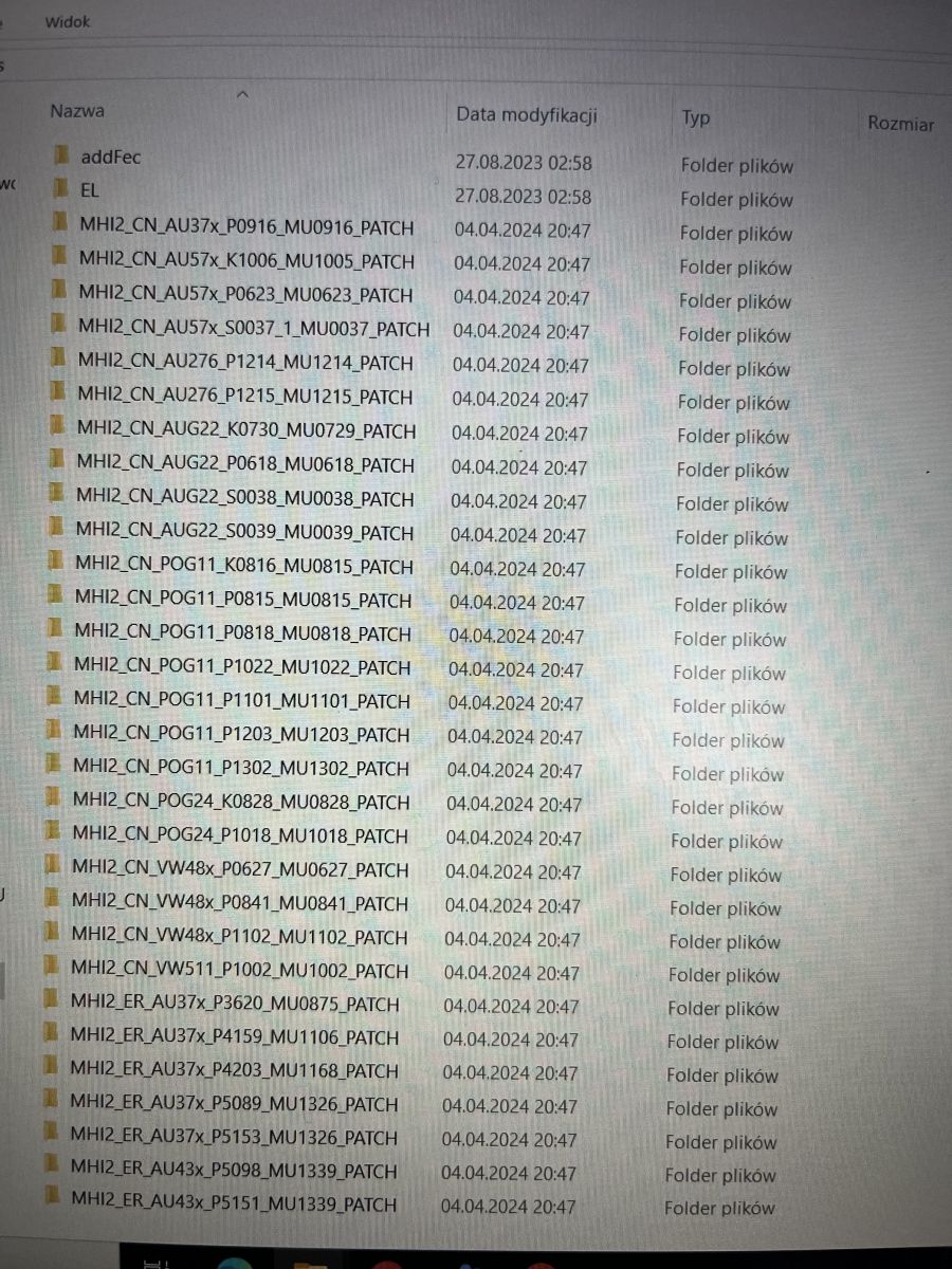

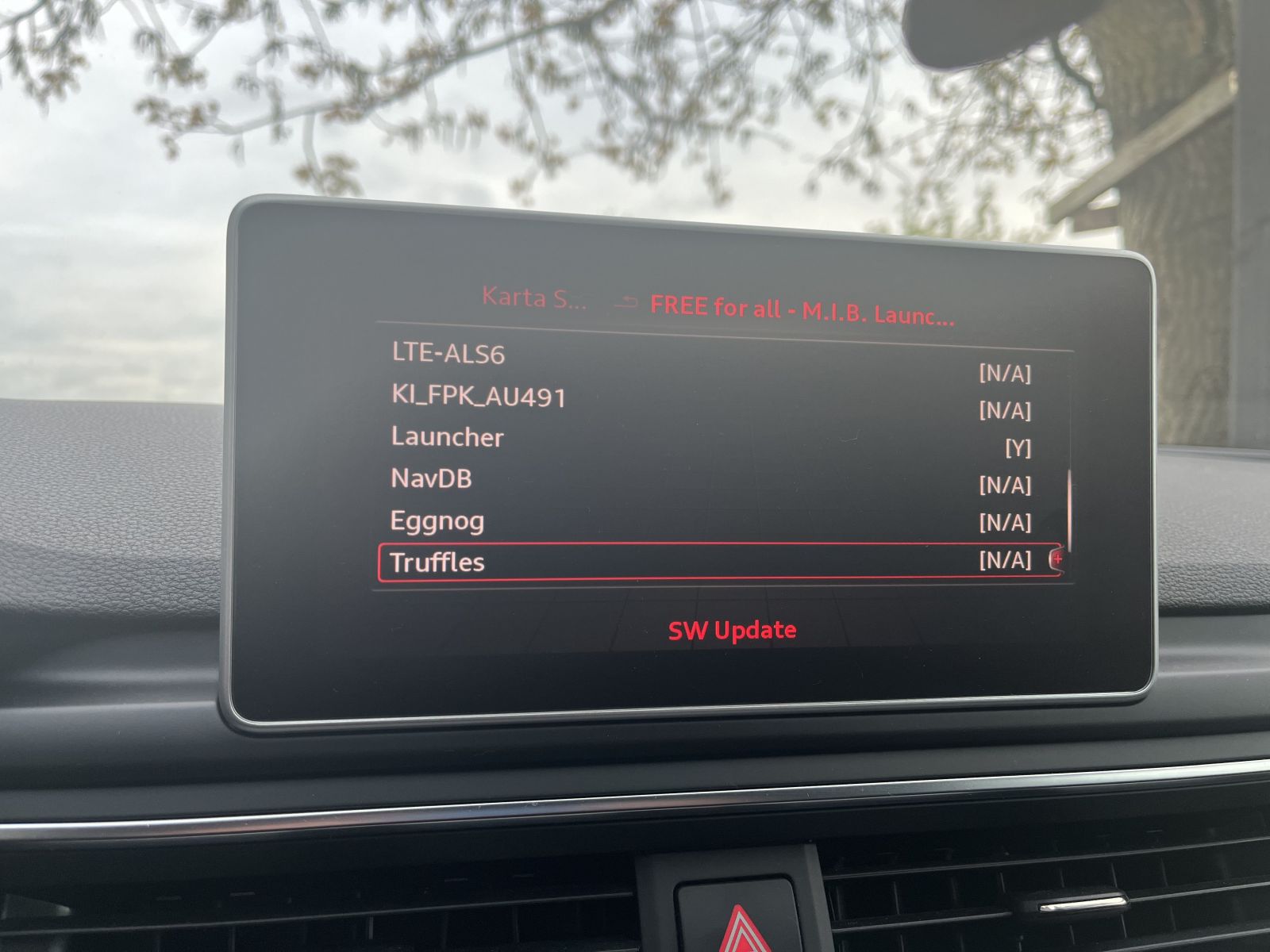

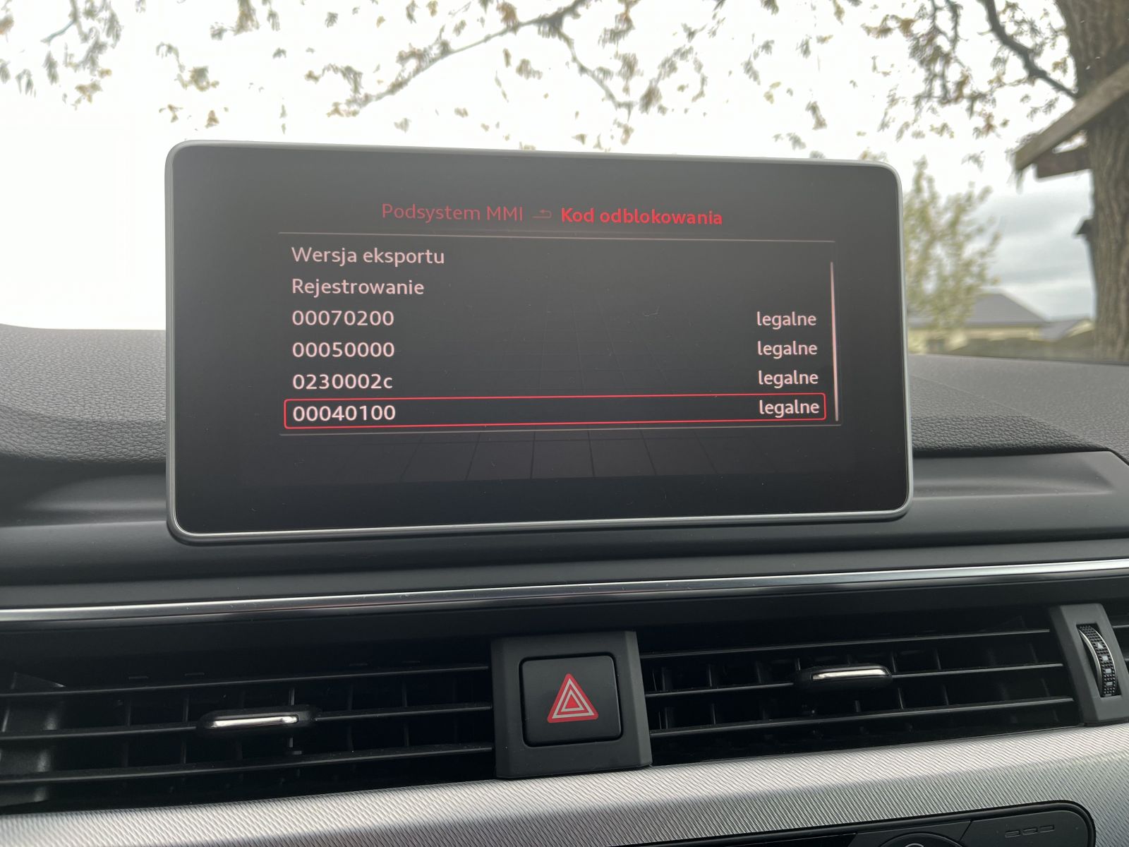

ginternet 0 Opublikowano 20 Kwietnia Udostępnij Opublikowano 20 Kwietnia Próbuje zainstalować MIB i wgrać patcha podczas aktualizacji mam tylko zaznaczoną aktualizację Luncher czy to wystarczy po przejściu do green menu robię backup i aktualizacje patcha. Jednak nie mam dopisanych nowych kodów odblokowania. Co robię nie tak? Odnośnik do komentarza Udostępnij na innych stronach Więcej opcji udostępniania...
Muskel1 1332 Opublikowano 20 Kwietnia Udostępnij Opublikowano 20 Kwietnia Z pewnością nie wrzuciłeś patcha do folderu patches. 1 Odnośnik do komentarza Udostępnij na innych stronach Więcej opcji udostępniania...
ginternet 0 Opublikowano 21 Kwietnia Udostępnij Opublikowano 21 Kwietnia No właśnie wrzuciłem najpierw pliki tylko dla mojej wersji MIB później cały katalog z plikami do wszystkich wersji efekt taki sam Odnośnik do komentarza Udostępnij na innych stronach Więcej opcji udostępniania...
Muskel1 1332 Opublikowano 21 Kwietnia Udostępnij Opublikowano 21 Kwietnia Pokaż jak wygląda u Ciebie na karcie SD w środku folder patches. Odnośnik do komentarza Udostępnij na innych stronach Więcej opcji udostępniania...
ginternet 0 Opublikowano 21 Kwietnia Udostępnij Opublikowano 21 Kwietnia Tak to wygląda Odnośnik do komentarza Udostępnij na innych stronach Więcej opcji udostępniania...
Muskel1 1332 Opublikowano 21 Kwietnia Udostępnij Opublikowano 21 Kwietnia Nie wiem w takim razie co robisz nie tak. Odnośnik do komentarza Udostępnij na innych stronach Więcej opcji udostępniania...
ginternet 0 Opublikowano 21 Kwietnia Udostępnij Opublikowano 21 Kwietnia No właśnie też nie wiem MIB się niby instaluje trzy razy się resetuje ale nowe kody nie zostają dopisane Odnośnik do komentarza Udostępnij na innych stronach Więcej opcji udostępniania...
