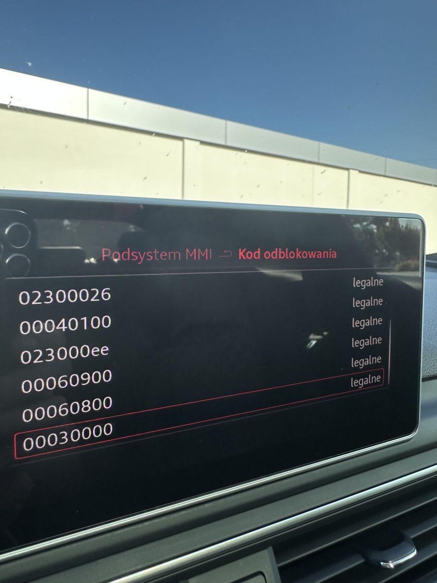

Jest kod 00030000
Nie widzę tam kodu AA ani CP
Czyli źle spatchowana jednostka? Jakie numery kodów mają się pojawić?
Edytowane przez brain73
Pewnie tak.
00060800 CP
00060900 AA
20 godzin temu, Muskel1 napisał(a):
Pewnie tak.
00060800 CP
00060900 AA
Udało się. Dziękuję kolegom za pomoc. Dodałem kody FEC  przez zielone menu (nie wiem jak fachowo to nazwać)  i śmiga CarPlay.

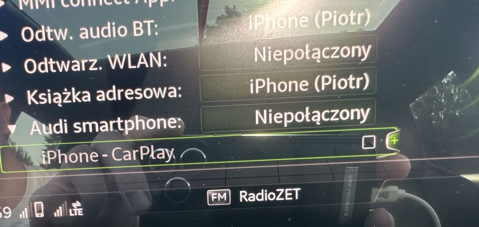

Witam zamontowałem wtyczkę o numerach 5q0 035 726e. Wszystko wpiąłem tak jak w poprzednicy, aktywowałem m.i.b i aktywowałem wszystkie kody. Sterownik 5f również zakodowany.... efekt? Telefon się ładuje(iPhone) ale nie łączy CarPlay, pendrive działa normalnie. IMG_3806.thumb.jpeg.dd218da84d7f2a3c47c69f5e916f44c9.jpeg
