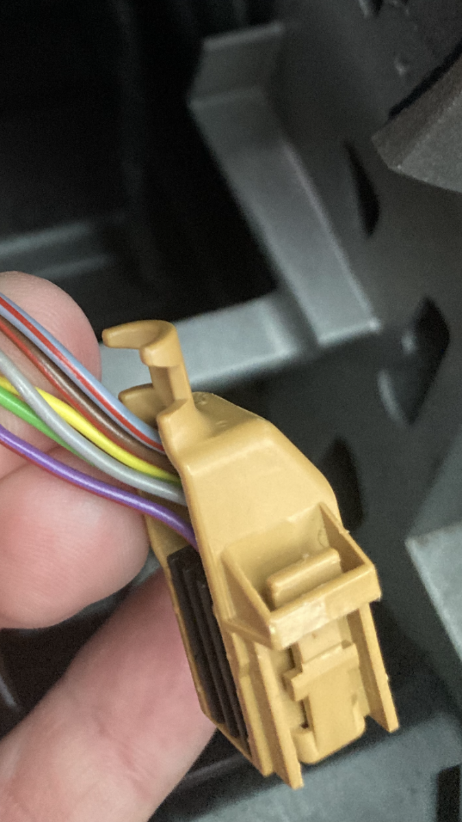

Sprawdź w starej wtyczce ile masz pinów, jakiego koloru jest wtyczka i jakie masz kolory przewodów.
Jutro się upewnię ale na 90% tak wygląda jak w tym ogłoszeniu.

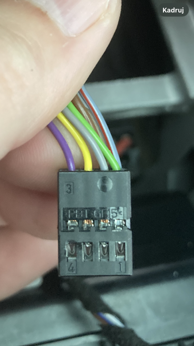

Rozmawiałem przed chwilą z Kolegą sprawdzał na szybko u siebie i on ma kabli 7 a ja 6 Mówił, że ma ten kabel czerwono-szary o którym wspominałeś, wpięty w pin 5
Wychodzi na to że brakuje kabla.
Ciekawa sytuacja, szczerze mówiąc nie zwracałem nigdy na to uwagi.

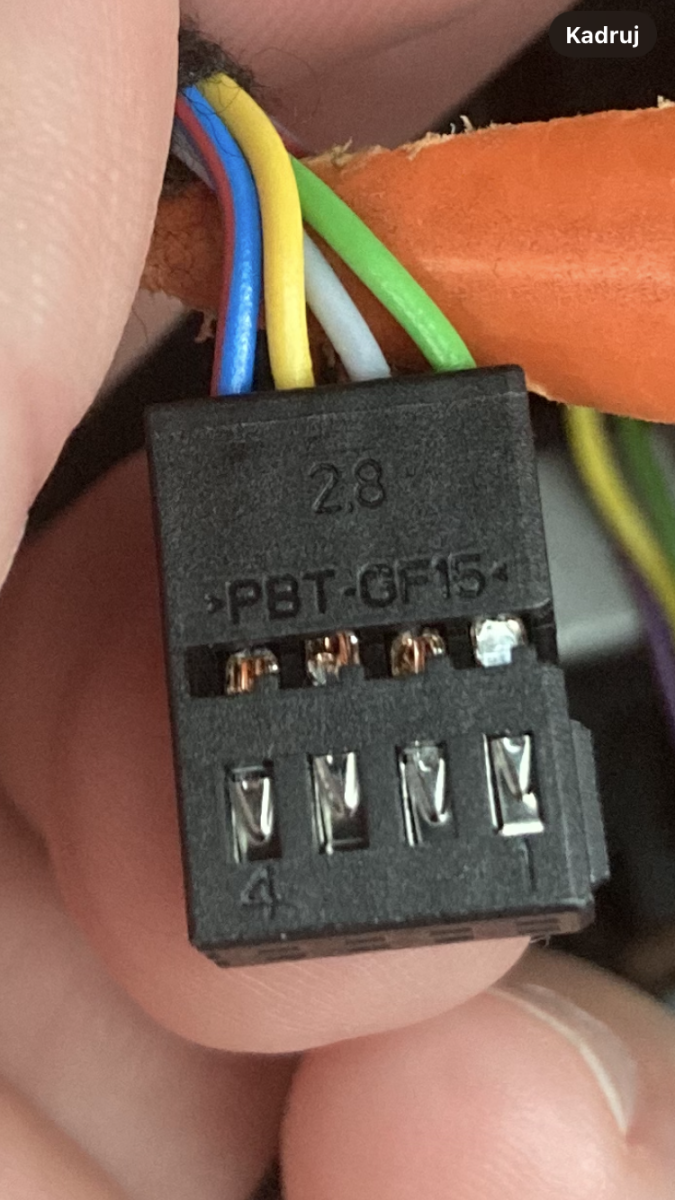

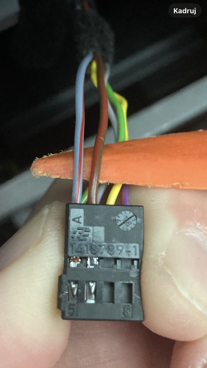

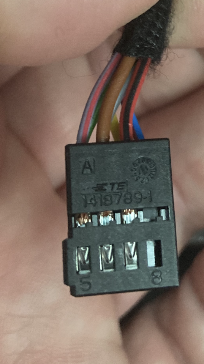

Muszę jednak  przeprosić za wprowadzenie w błąd. Jednak mam ilość kabelków OK.
Wstawiam zdjęcia. Zdjęcie nr 1-3 stara wtyczka, 4,5 nowa wtyczka

Z tego co zauważyłem to wtyczki różnią się tylko kabelkami na pinie 6 i 7
Stara wtyczka:
pin 6 kabelek czerwono-brązowy
pin 7 pusty
Nowa wtyczka:
pin 6 kabelek brązowy
pin 7 czerwono-czarny

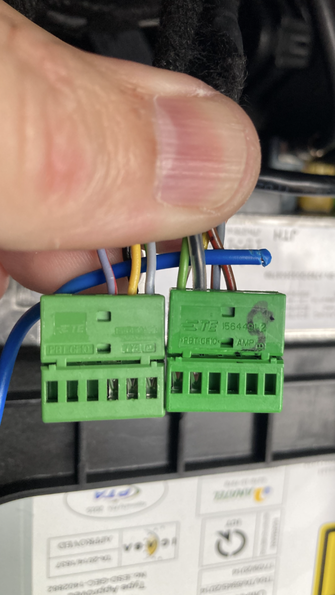

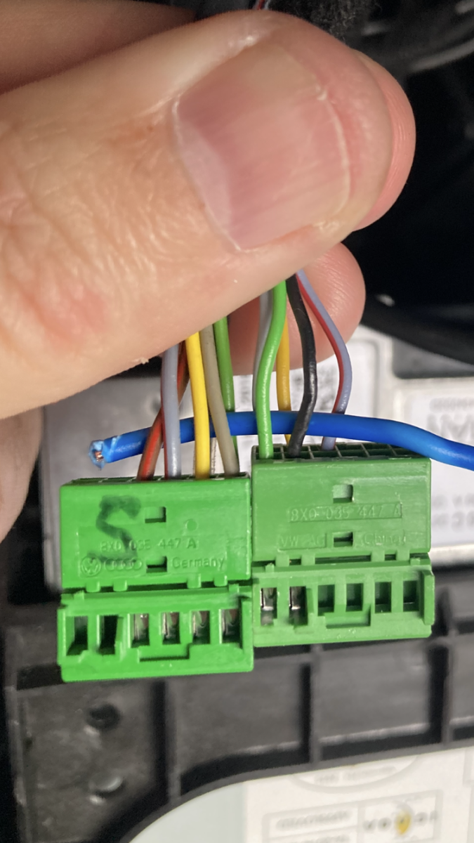

@Muskel1masz rozpiskę jak powinny być piny w zielonej wtyczce.
Wstawiam zdjęcie starej wtyczki oraz nowej. Wszystko jest zamieszane.
S - stara
