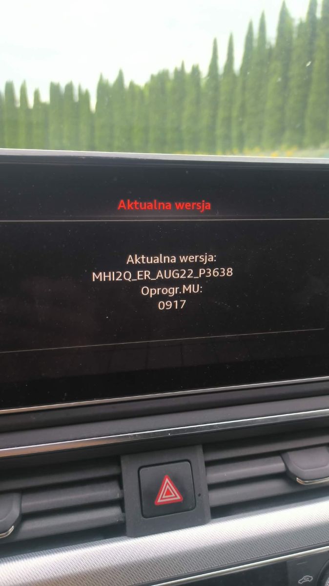

@Muskel1 Zakupiłem HUBa do Android auto, wiązke od Vag Install - chcę się już zabierać za rozbieranie plastików, a tutaj wchodzę na forum i czytam te komentarze odnośnie aktualizacji softu przez kartę. Czy nie dam radę tego dokodować VCDSem? Nie zależy mi na nowszej wersji softu niż tą którą mam.
Za pomocą VCDSa nie da rady zaktualizować softu. VCDS potrzebny jest do skasowania błędu SVM. Jaką masz aktualnie wersję? Wrzuć fotkę z czerwonego menu.

No to możesz zaktualizować do MHI2Q_ER_AUG22_P5092.
Narzędzie M.I.B. ma także możliwość skasowania błędu SVM, więc VCDS jest teoretycznie zbędny. Jedynie na wypadek, gdyby należało zmienić kodowanie i adaptację będzie potrzebny.

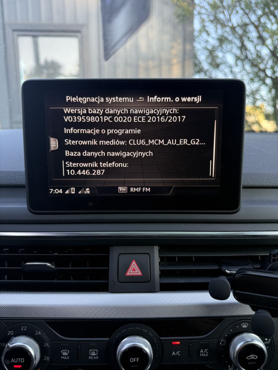

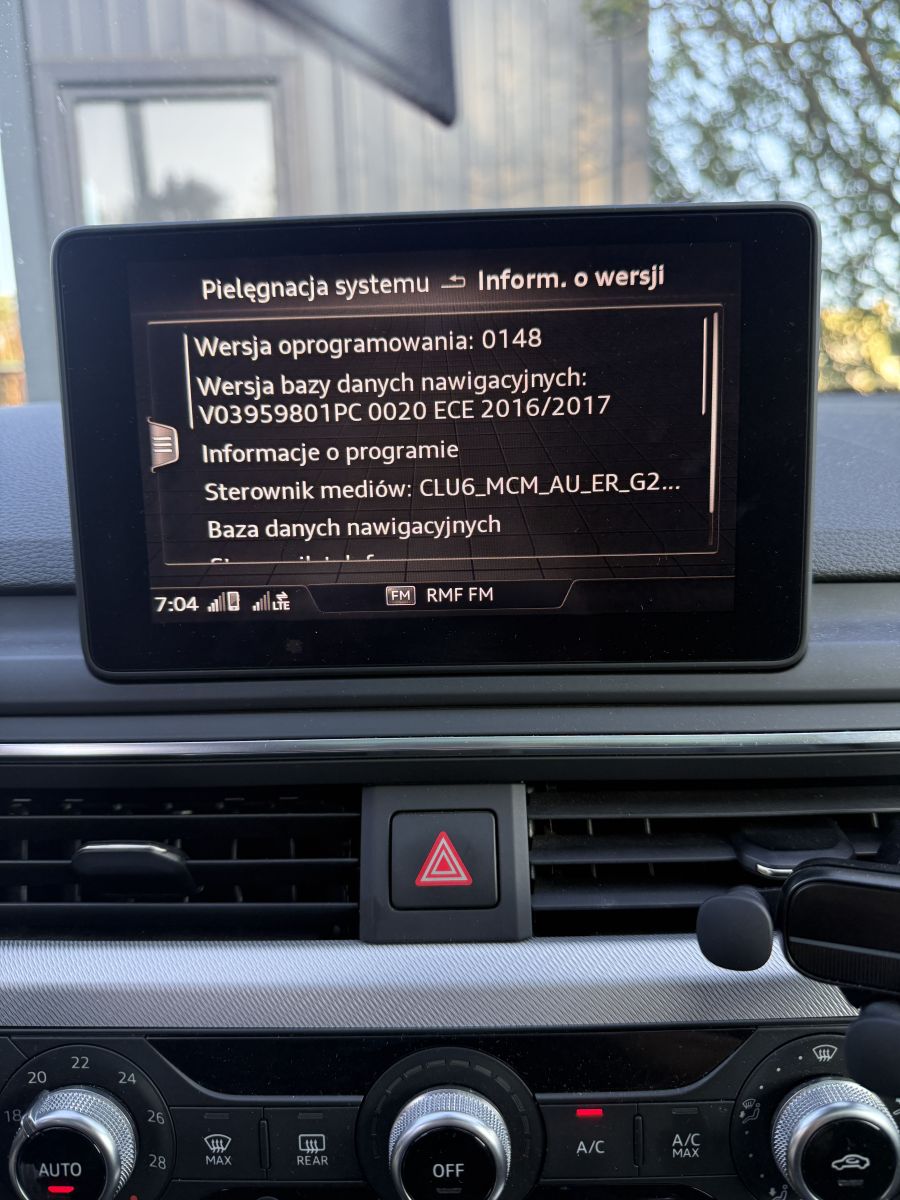

Witam szanowne Grono mam pytanie czy mając takie oprogramowanie jak na zdjęciu mogę to zaktualizować tak jest opisane w pierwszym poście żeby obsługiwało CarPlay bo nigdzie nie znalazłem takiej wersji jak ja mam numer i w ogóle czy ktoś jest w stanie mi powiedzieć jakie to jest radio
Nie możesz. Masz inny system. Mianowicie jednostkę Delphi. Tutejszy temat dotyczy jednostek Herman.
