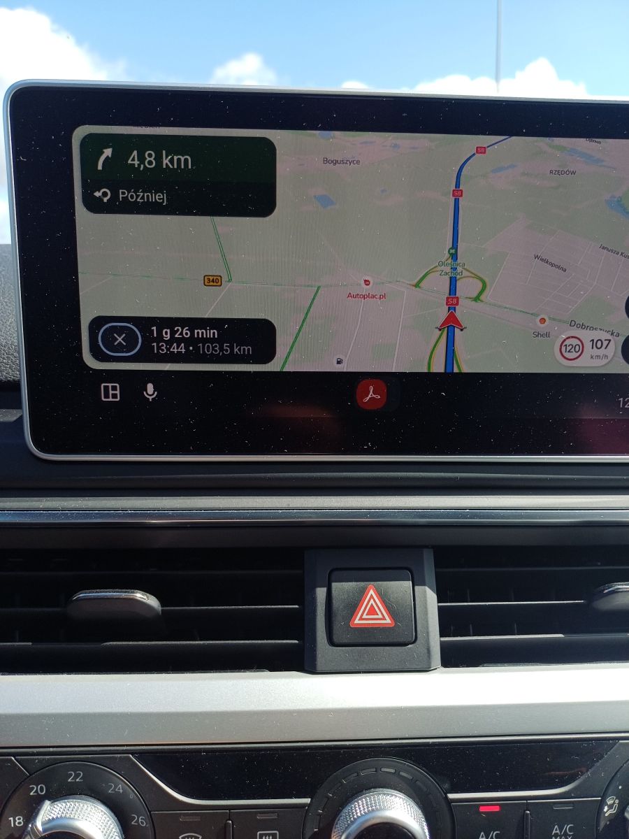

Panowie taki problem mam a mianowicie przechodzenie pomiędzy oknami, tak jak widać na zdjęciu jak mam uruchomiony np. Janosika to nie mogę przejść do ikony menu w lewym dolnym rogu. Przycisk "wyjdź" nie powoduje, że wyjdzie z janosika do wybrania innych ikon, cały czas pozostaje w aplikacji, muszę rozłączyć telefon i ponownie podłączyć ażeby wybrać coś innego.
Musisz popchnąć gałkę/pokrętło w dół.

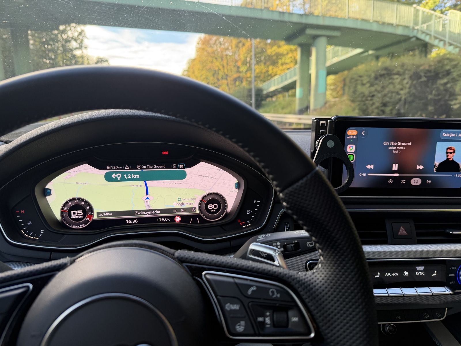

Ja zainstalowałem, funkcjonalność mocno na plus. Na minus – nie działa zoom w yanosiku (wtedy przestaje śledzić pozycję), ale w google maps czy mapach Apple działa świetnie.
IMG_8607.jpeg,
Korzystałem z tego: https://www.reddit.com/r/Audi/s/lP27KJCUVZ
Ale jest też już bardziej oficjalnie tu: https://github.com/yuedizhibo/MHI2Q-CarPlay-AltScreen

Czyli sam robiłeś? To co ludzie proponują za 800 to pewnie to samo.
Tak. Wiadomo było, że prędzej czy później pojawi się wersja darmowa. Całość zajęła mi może 15 minut, kosztowało 0 zł, miałem już wcześniej zaktualizowane oprogramowanie MHI2Q_ER_AUG22_P5092_MU1329.

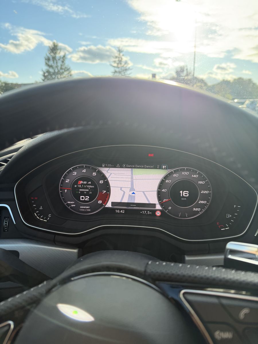

a to super. Ja glownie o tym myslalem pod katem HUD - no ale jak narazie tylko Car Play? Czekam na AA.
Jest wersja, która działa z Android Auto.
