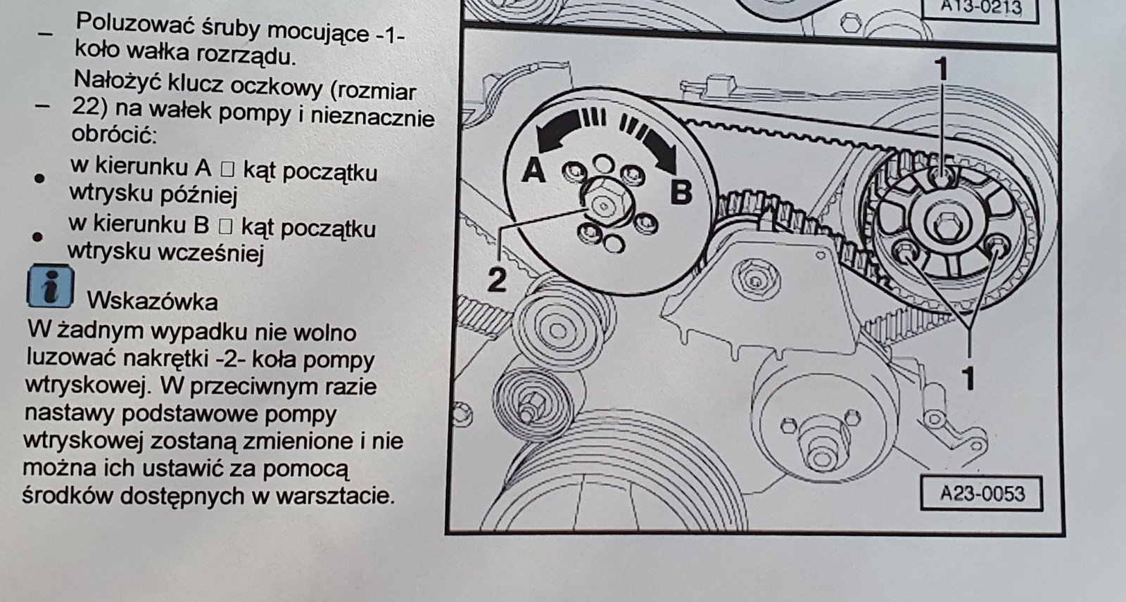

Mam nadzieje że będzie służył dobrze tak jak poprzednia b5 i myślę ze ten silnik już poprawiony był od wad. Postaram się poprawić ten kĄt wtrysku a powiedz mi login jaki jest aby poprawić dawkę startową. Mam zamiar sprawdzić te kolo może imbusy popuściły i się przestawił skubany
To jest pompa VP44 i tam nie da się dawki startowej zmienić. Jeżeli dobrze pamiętam steruje tym ECU i zmiana możliwa jest tylko programowo.
Aha czyli trzeba kołem wyregulować w jedńa lub w drugą strone czyli u mnie musze zejsc z 4,4 na 2 lub 1.8
Tak, luzujesz śruby na kole zębatym wałka rozrządu i przesuwasz lekko kołem w danym kierunku. Ustawiasz na rozgrzanym silniku. Temp. cieczy przynajmniej 85°C
Pod żadnym pozorem nie ruszaj śruby 2 na kole pompy wtryskowej. Tylko śrubki oznaczone jako 1 na kole zębatym.

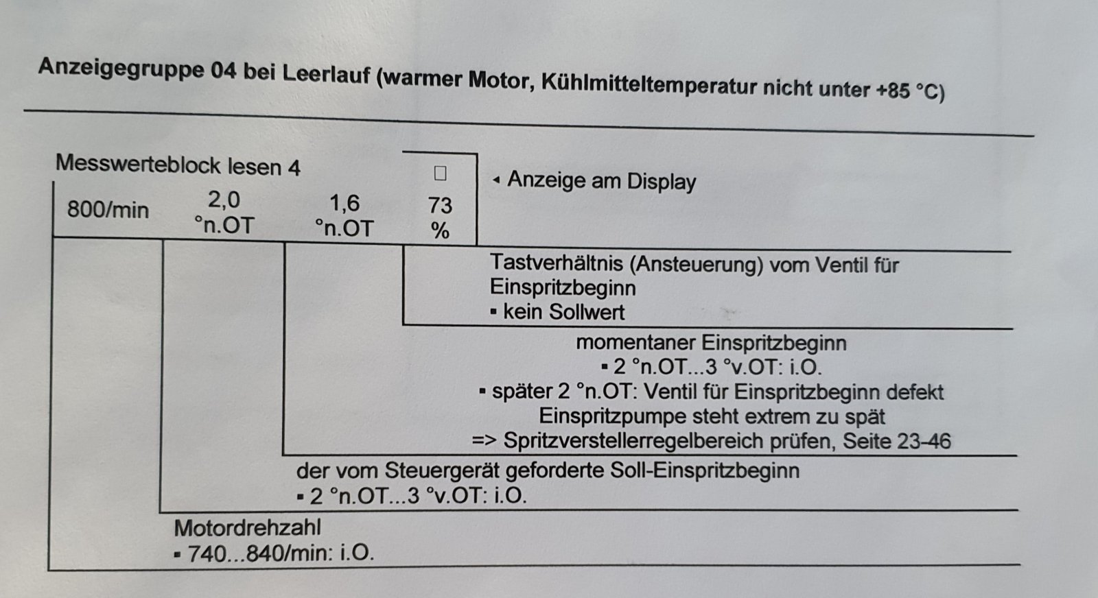

A w grupie 000 kolumna 2 tez sie odczytuje kąt czy w tych modelach luż gdzie indziej
W grupie 004
Aha ok a powiedz bo w tej grupie 004  co jakiś czas sie zmienia wartość raz hest early a raz Late to na co w patrzeć w jednym na koncu jest 100% a w innym 12%
Jak pompa zmieni na "Late"to w tym okienku przy prawidłowym ustawieniu musi widnieć 2°

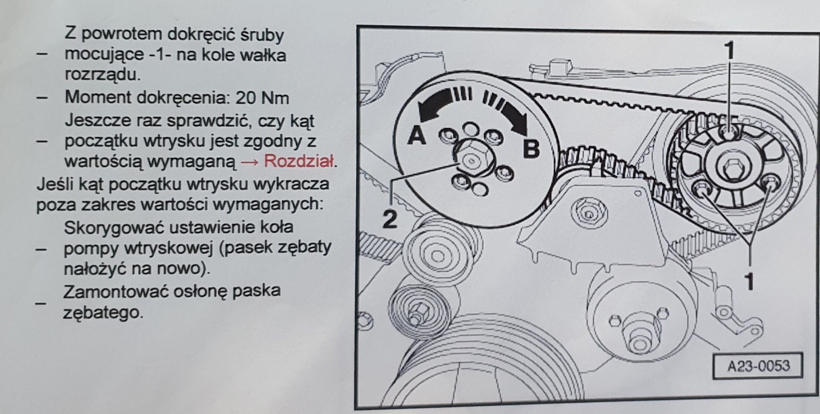

Teraz masz 4,4° czyli za późno. Musisz przekręcić kołem aby przyspieszyć. Nie odkręcaj całkiem tych śrub, poluzuj je tylko trochę i delikatnymi puknięciami (np. trzonkiem młotka) przestawiasz. Zanim poluzujesz zrób sobie znak w  jakim położeniu jest koło. Tu chodzi o milimetry, jak nie zaznaczysz, nie będziesz widział czy już przsunąłeś i o ile.
