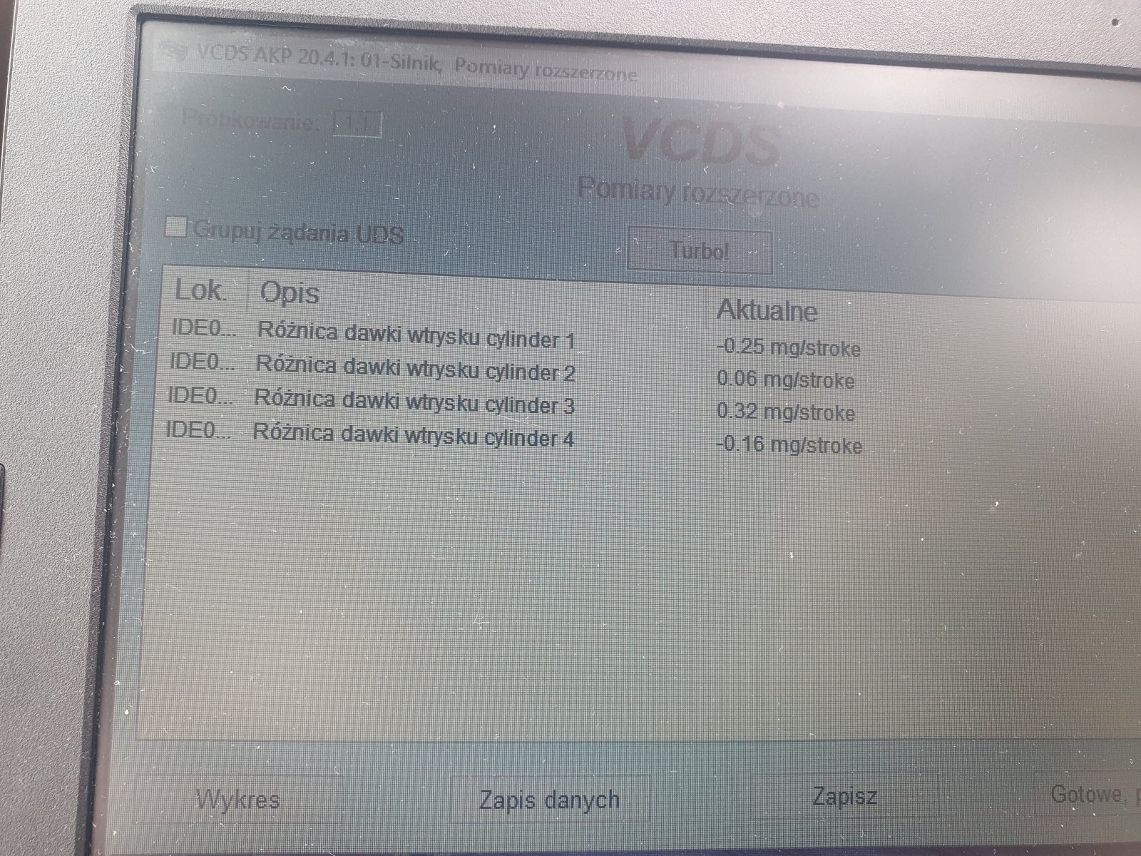

Na vcds błędy p201500 czyli klapy kolektora i p219600 sonda lambda, sygnał mieszanki za gogatej
Takie mam korekty
