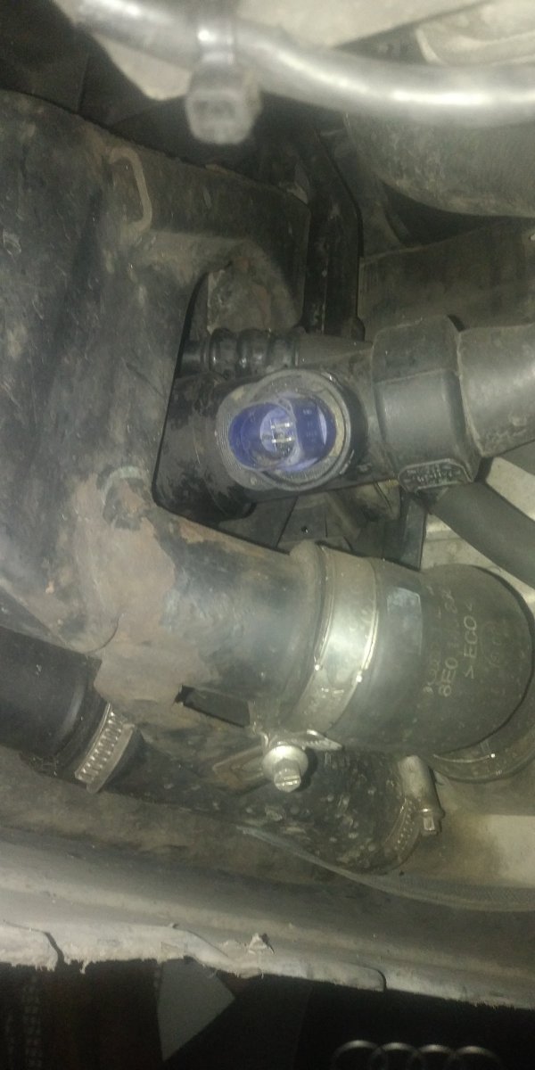

To nie będzie jakiś czujnik do temperatury, do załączenia wentylatorów?Bo coś podobnego znalazłem w google.
Edytowane przez Damian98
Mnie to wygląda na jakiś czujnik podciśnienia ale nie znam się na tym silniku, dobrze by było jakby ktoś inny się wypowiedział.

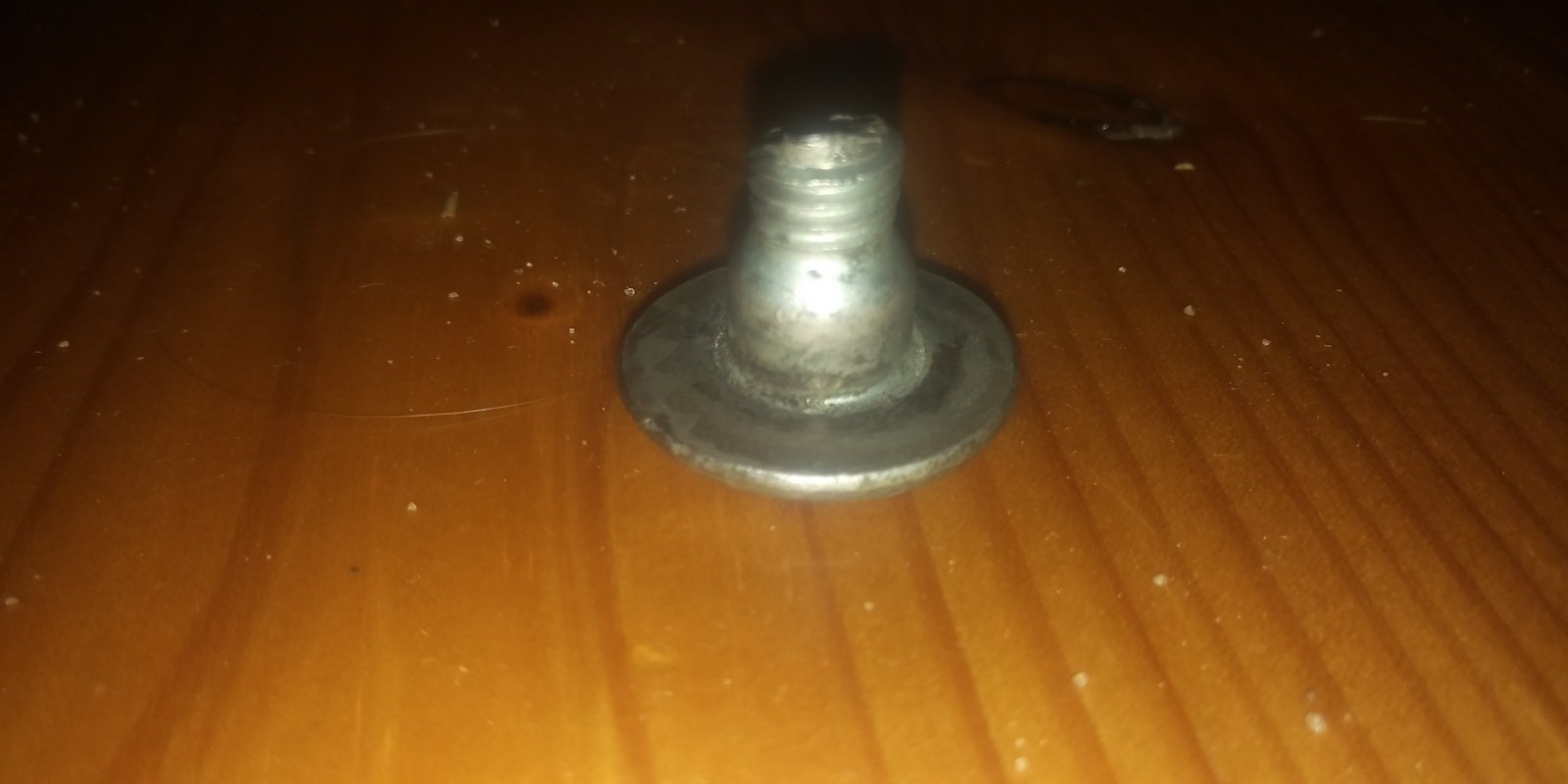

czujnik na wężu jest od temp. płynu (choć w 2,5 jest zielony i w magistrali przy pompie ) pewmie węża nie mieli i założyli od 2,8 , śrubka która była na foto ta urwana jest od osłony paska wieloklinowego ( w sumie są trzy ) albo nie dokrecona była lub też urwał ją za mocno dokręcając- pod nimi są jeszcze takie dłuższe tulejki dystansowe i często na odwrót ktoś wklada (w konsekwencji połamane osłony i czasami zniszczony pasek )
No dobrze, ale to oznacza, że ten czujnik może pozostać nie podłączony? No bo błędów żadnych nie ma, wtyczki również, więc może faktycznie od 2.8. Dziś jak znajde czas, to zrzucam zderzak, pas i dam znać..

Tak dokładnie nie podłączony zostaw ,

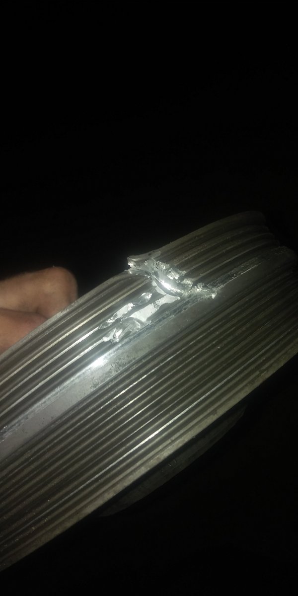

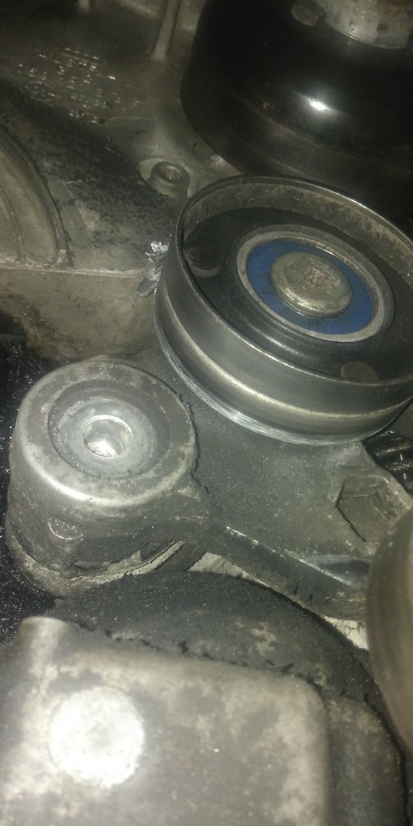

Dobra sprawa wygląda tak, że koło pasowe juz zdemontowałem, paski oczywiście też, ściągnąłem wisko, żeby mieć lepszy dostęp. Posprawdzalem ręka czy wszystko chodzi tzn. klima, alternator etc wszystko gra. Natomiast mam problem, bo śruba, która narobiła tego bałaganu, to nie śruba od środkowej pokrywy rozrządu a śruba napinacza (chyba napinacza, niżej wstawie zdjęcie), która się zerwała, gwint został no i zbytnio nie przychodzi mi pomysł wydostania jej, jedynie chyba wiercenie ale jak podejść tam wiertarka.. Z mojego słabego mechanicznego punktu widzenia mam do wymiany koło pasowe, oczywiście oba paski wymienię dla spokoju, chociaż, ten drugi wygląda dobrze no i ten chyba napinacz. A z pytań to czy poradzę sobie z tym jak nigdy dotąd tego nie robiłem? Chodzi o ten napinacz z ala amortyzatorkiem. Jak wydostać gwint od tej śruby? No i czy ma ktoś może schemat pasków do 2.5? Niby wiem jak to tam ma iść, ale z schematem byłbym pewniejszy.

Chyba, że można wymienić samą rolke? Ktoś podpowie? Ew. podeśle jakiś link z pasująca rolką, jeśli jest możliwość same jej wymiany.
Kup nowy napinacz, po śruby możesz pojechać do ASO i jak będą za drogie to niech chociaż powiedzą co to za śruby, to sobie dobierzesz w innym sklepie. Żeby wykręcić kup sobie zestaw do wyciągania urwanych śrub. Zerwała się na równo z blokiem? Bo nie widzę tego na zdjęciu. Co do zasady śruby M8 dokręca się z siłą 27 Nm.
Chciałbym zrobić to w miarę tanio a dobrze, bo nie powiem troche portfel boli, a ceny takich napinaczy to 300zl z tego co znalazlem oczywiście zamiennik, więc tanio juz nie wyjdzie, bo jeszcze koło, paski, śruby.. Śruba nie zerwała się równo z blokiem.

Jak urwała się na równo to tylko zestaw do wyciągania urwanych śrub, jak będzie trochę wystawać to możesz spróbować coś przyspawać do niej i wykręcić lub dobrymi cążkami jak będzie odpowiednio dużo wystawać.
Ona nie urwała sie równo ani nie wystaje, gwint siedzi w środku..nie wiem, czy ona nie była dokręcona, albo przekręcona co naruszyło jej konstrukcję..
To zostało tylko zestawu użyć.
Dobra a polecasz jakiś? Albo jakaś firme daną co sprzedaje na sztuki? Śruba to m8x10x25 klasa 10.9,
Obojętnie co się nada, bo nawet najdroższe można zepsuć jak się nie będzie uważać. Najważniejsze to na spokojnie przy wierceniu żeby wiertła nie złamać. Budżet sammsobie ustal.
A jeszcze jedno pytanie, da rade zdjąć tą całą łapę napinacza? Bo jak tak dziś spojrzałem to nie dam rady chyba ogarnąć tego w tym trybie serwisowym a nie chce odpinac tych wszystkich węży..
