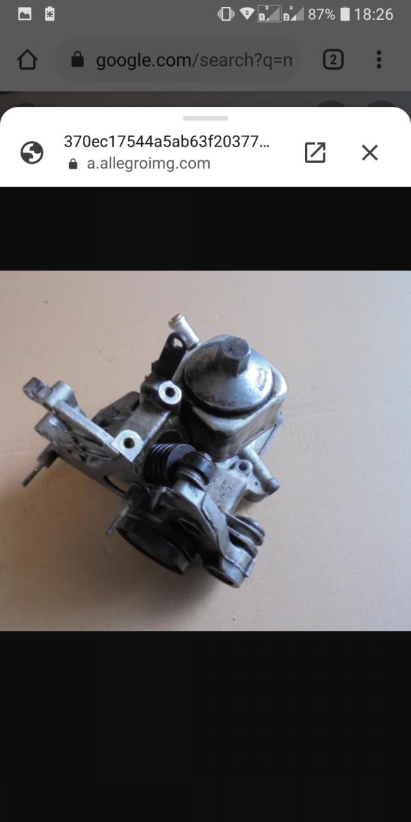

Zdjęcie zapożyczone ale oo taki demontaż mi chodzi :v
A nie dobra, nie dam rady tego wykręcić.. Przecież śruba trzyma :| masmasakra dobra czekam na zestaw i bede próbował
Jutro prawdopodobnie przyjdą części i mam pytanko, jeśli będę wymieniał cały napinacz razem z amortyzatorkiem, to jak go wydostać? Co jeszcze dodatkowo odkręcić?
zaopatrz się w nową uszczelkę podstawy i dwie uszczelki chłodnicy  oleju
odkręcasz kompresor klimy  i  tą chodniczkę ze zdjęcia resztę bedziesz widział
