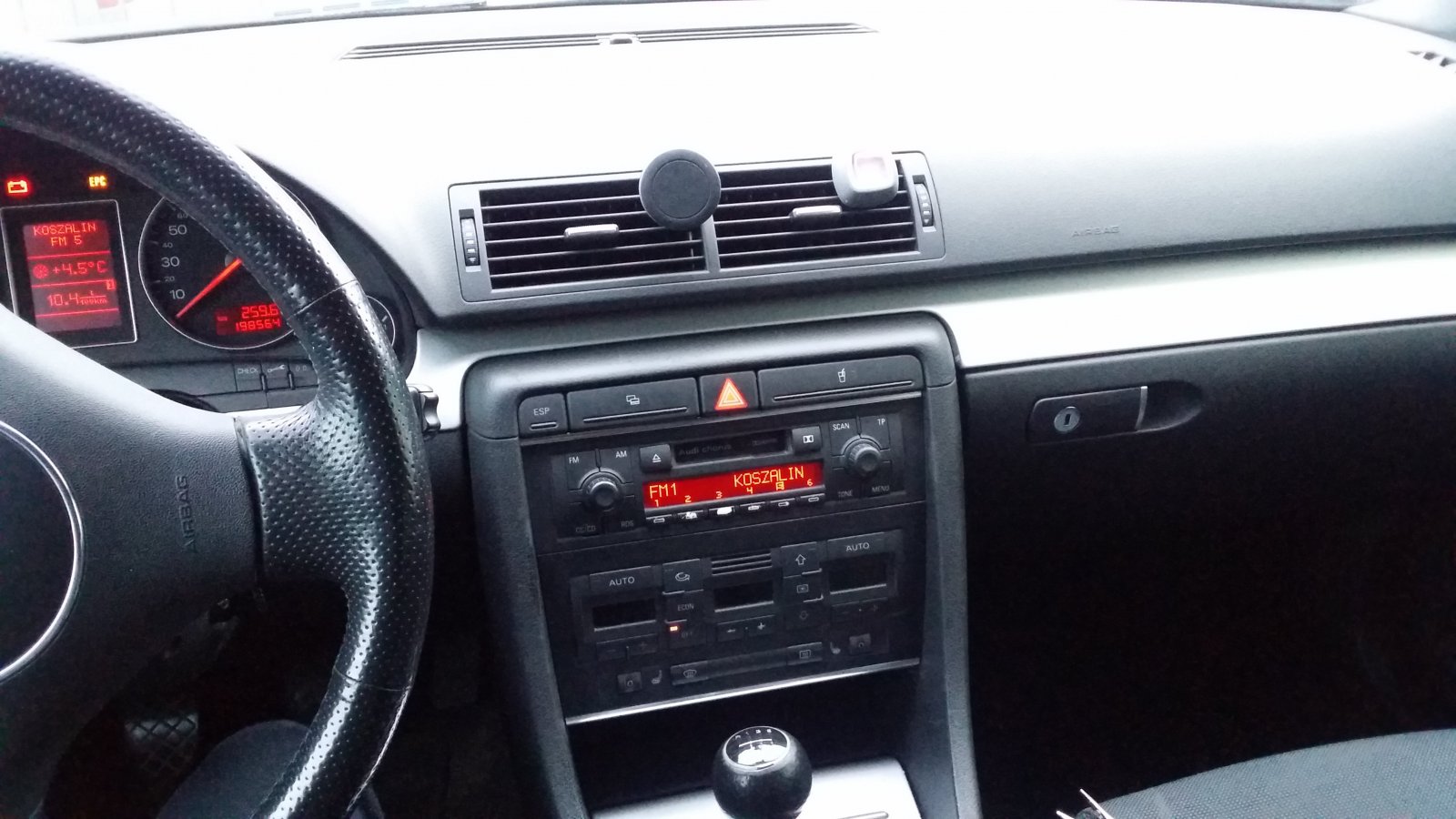

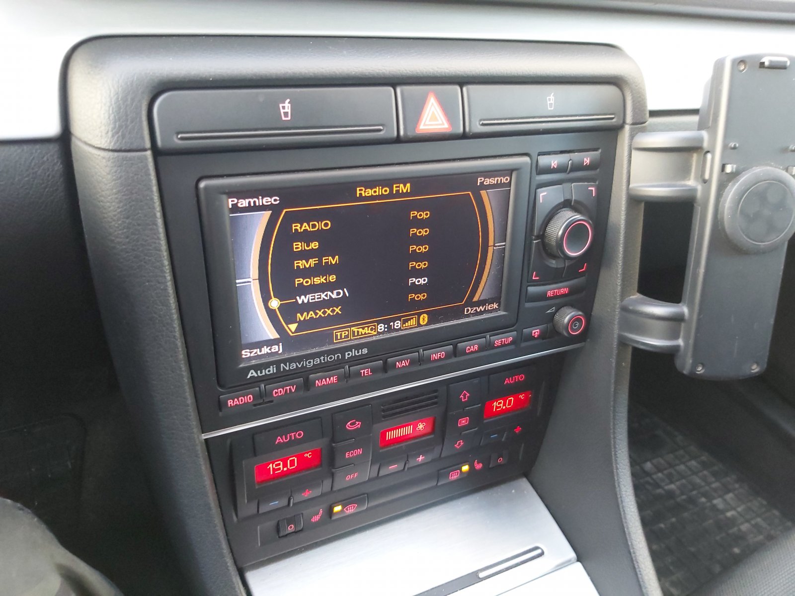

pila24 Opublikowano 9 Sierpnia 2021 Opublikowano 9 Sierpnia 2021 Chodzi Ci pewnie o symphony 2 plus z b7? Radio które masz pewnie jest 1 DIN,jeżeli tak to trzeba zrobić konwersję na 2 DIN. Oczywiście można to ogarnąć samemu. Na dole masz przykład mojego auta po zakupie z 1 DIN,a następnie po upgrade do 2 din
