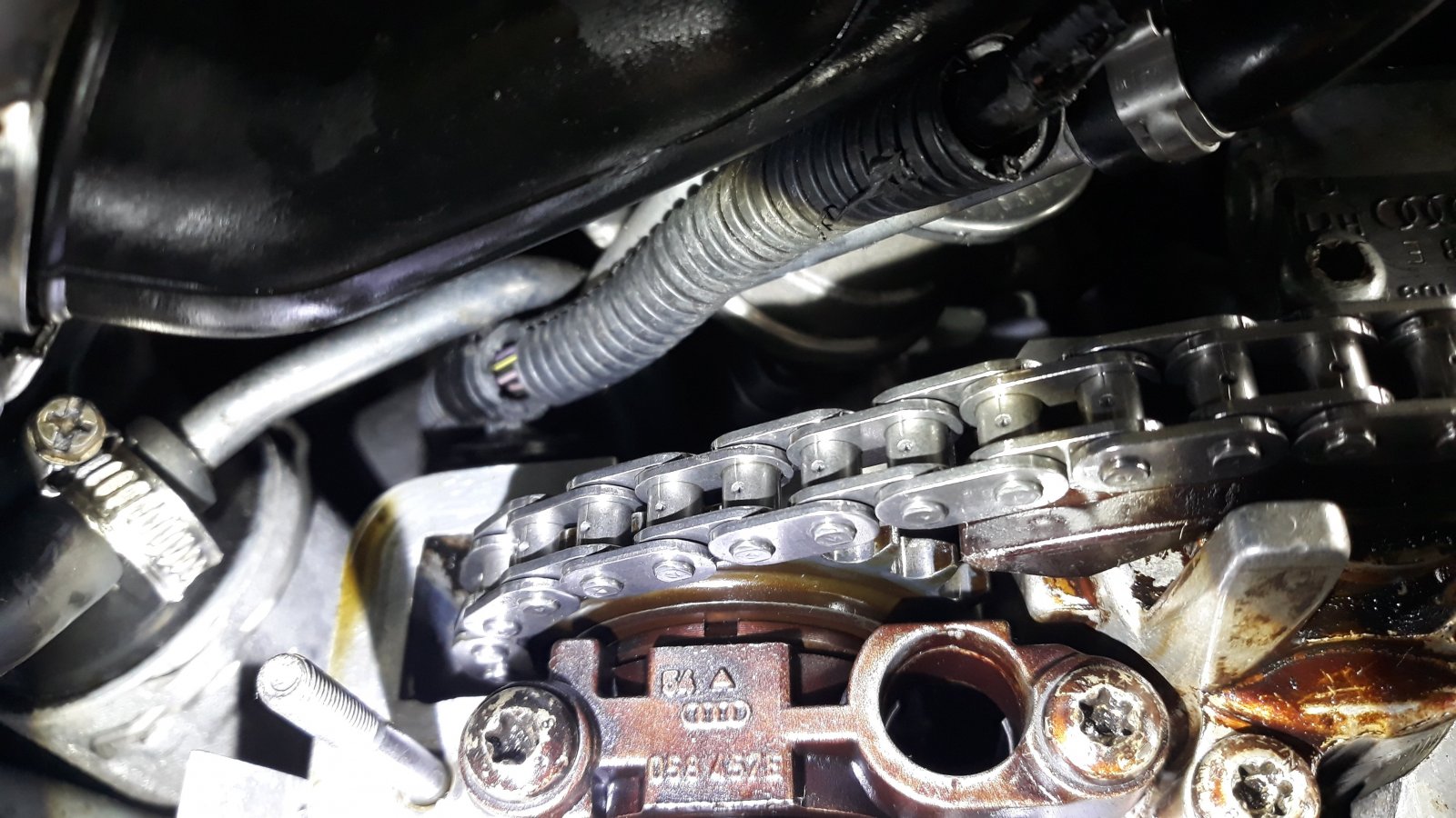

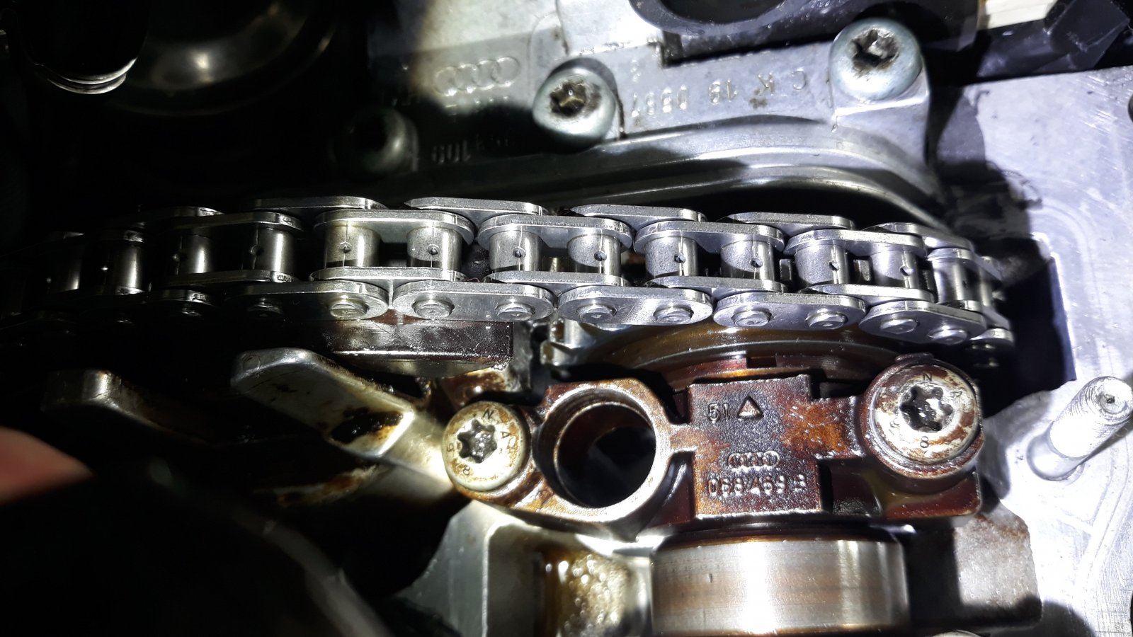

świece wymienione /NGK/ cewki nowe /Beru/ miesiąc temu padły zawory przy składaniu zastanowiło mnie ustawienie łancucha po stronie ssącej nie da się ustawic idealnie na znak, pierwsza myśl naciągnięty łańcuch wymieniłem /Swag/ minimalnie znak się poprawił ale nie jest idealnie. Cofanie jest nadal wyczuwalne delikatnym poszarpywaniem przy rozpędzaniu. Już miałem wymienic napinacz ale cena mnie powstrzymała /zamiennik około 400 a oryginał 1600/ zamieszczam zdjęcia ustawienia łańcucha. Proszę o wskazówki czy tak może być z tym ustawieniem
Wygląda ok, poza tym grupa 90 i 93 i masz jak na dłoni ustawienie rozrządu.
