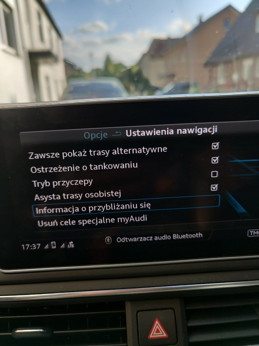

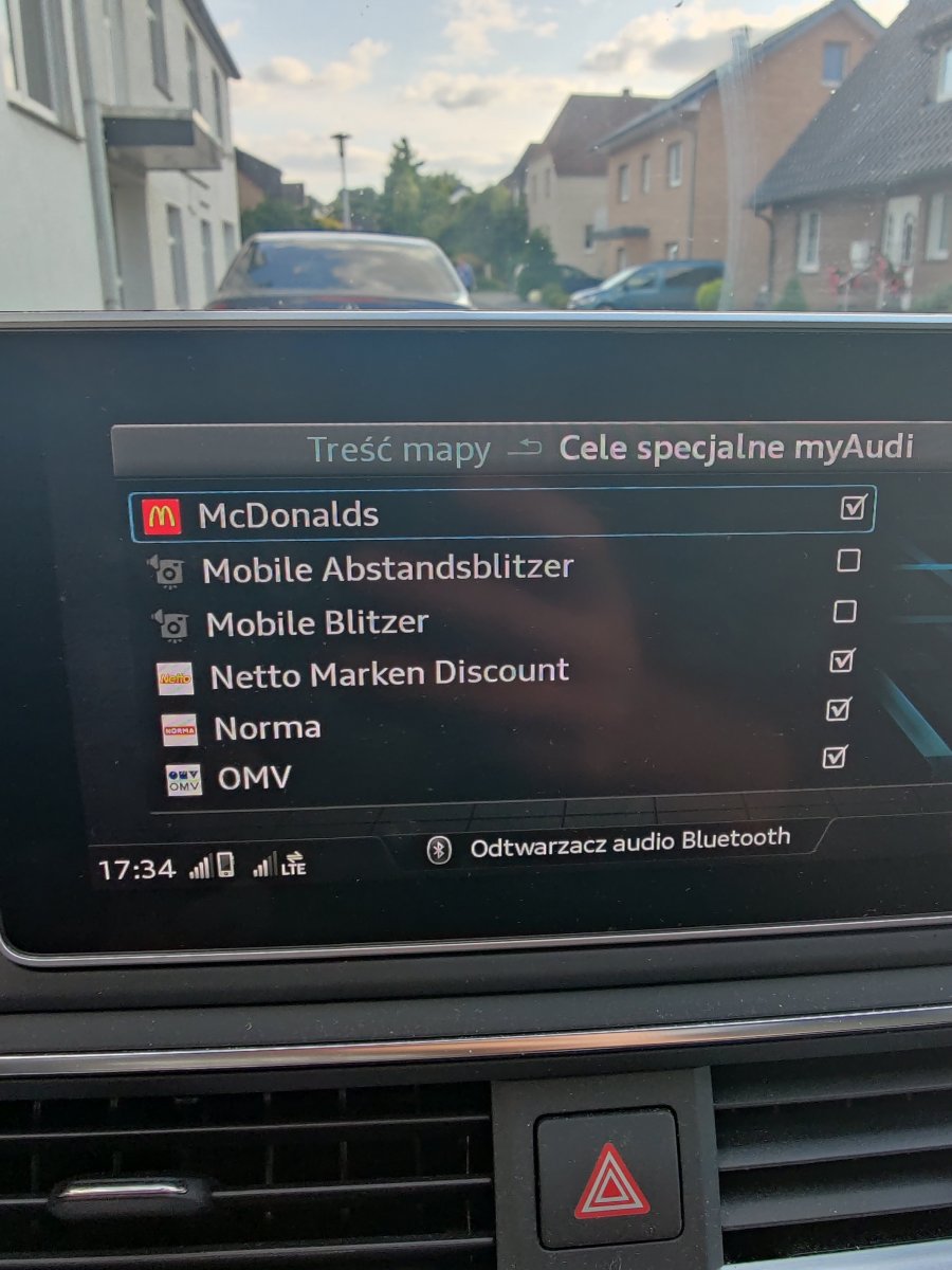

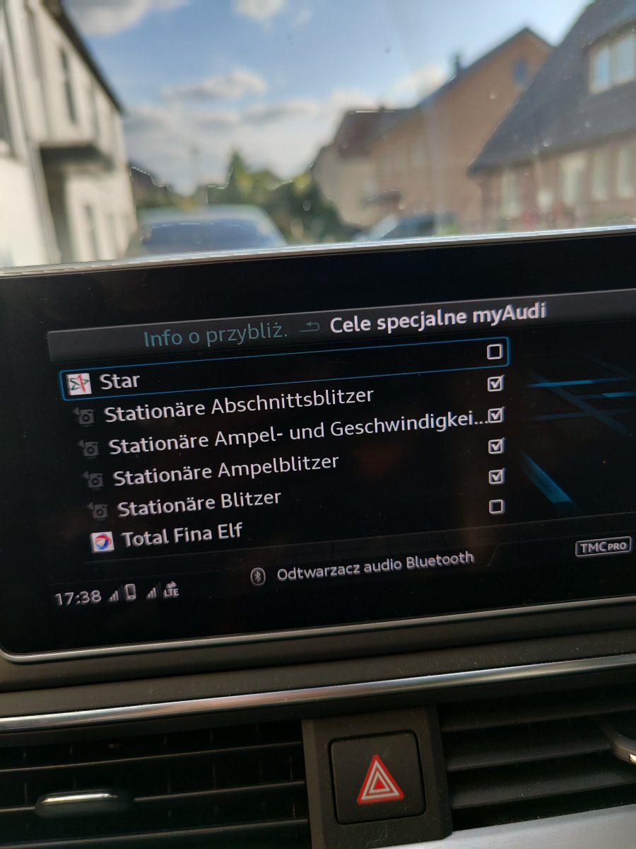

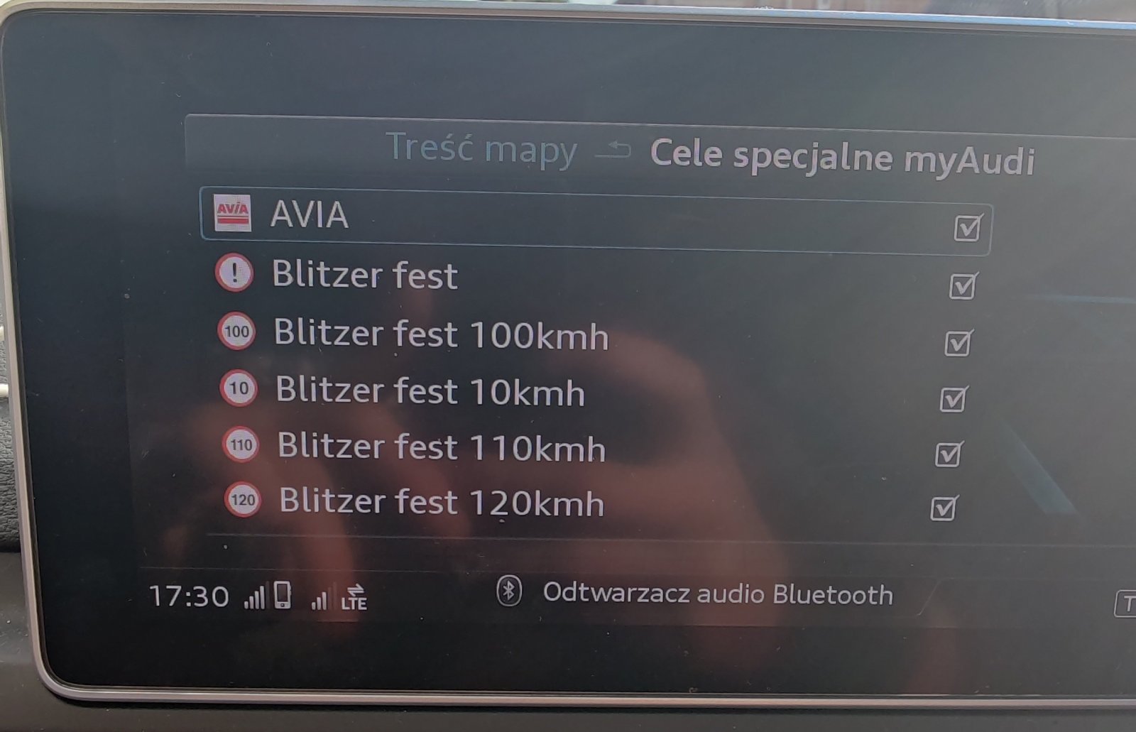

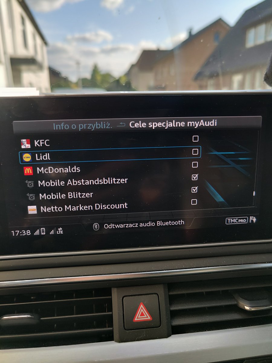

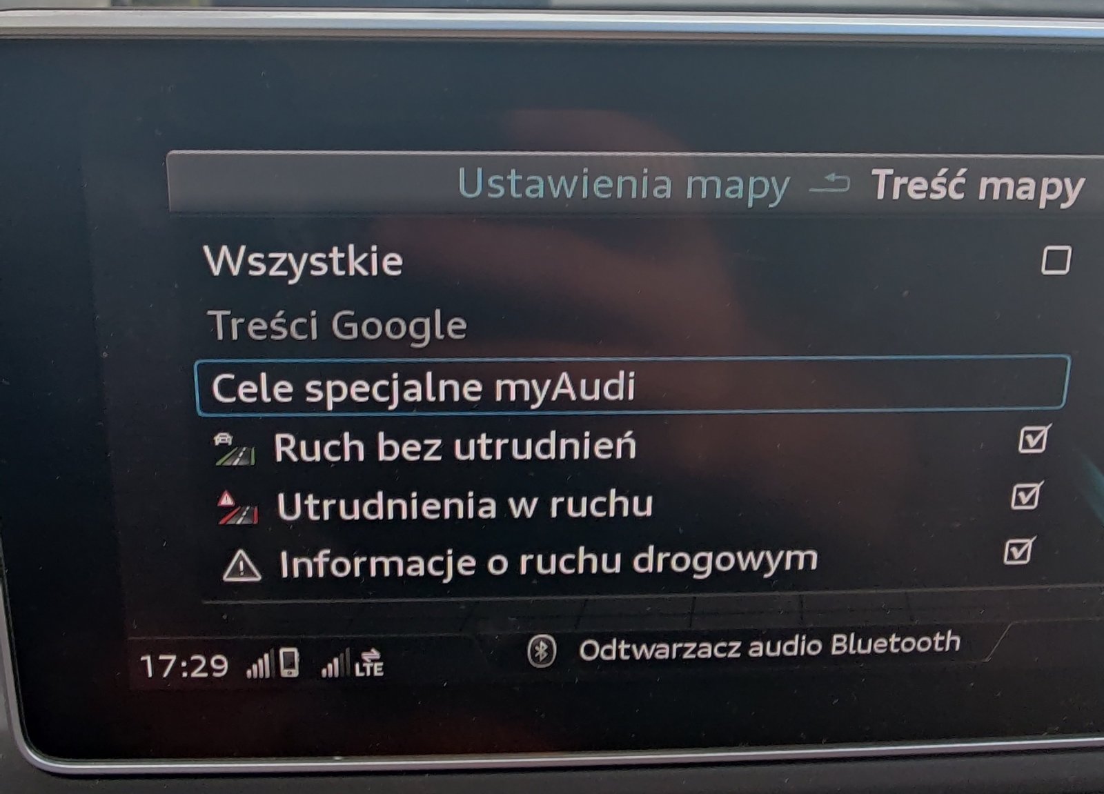

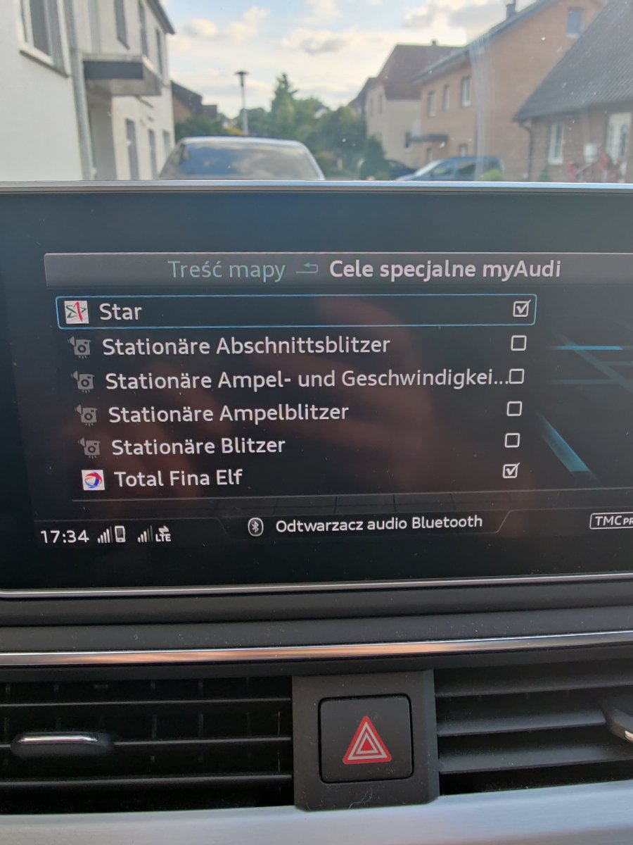

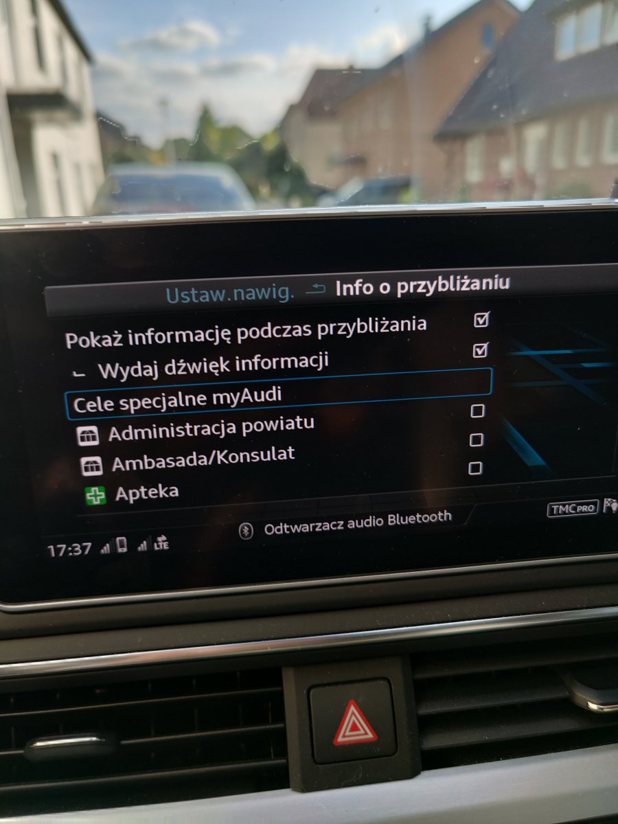

pawel8383 Opublikowano 28 Sierpnia 2021 Opublikowano 28 Sierpnia 2021 Witam Chciałem z wami się podzielić nowymi punktami POI, pewnie większość już z was je posiada, ale może nie wszyscy. Pliki pochodzą ze strony digital-eliteboard.com i są aktualizowane co miesiąć i są na całą europe, posiadają Fotoradary, sklepy, stacje benzynowe i wiele innych No to zaczynamy 1. Ściągamy plik który jest poniżej, wrzucamy go na kartę SD karta nie musi być duża bo plik ma około 20mb pamiętajcie że karta musi być sformatowana w FAT32 lub exFAT no raczej na pewno przez USB też będzie działać ale nie sprawdzałem 2. Kartę pakujemy do samochodu, następnie w MMI Ustawienia -> Pielęgnacja Systemu -> Aktualizacja systemu wybieramy nasz nośnik (tam gdzie wrzuciliśmy pliki w moim przypadku Karta SD 1) klikamy Uruchom aktualizację i gotowe 3. Żeby ustawić sobie co chcemy żeby było widoczne na MMI lub Kokpicie (opcjonalnie chyba wszystko jest zaznaczone) a) wchodzimy w Mapa -> Ustawienia mapy -> Treść mapy MMI -> Cele specjalne myAudi zaznaczamy tam co chcemy żeby było widoczne na mapie w MMI, po za patrz punkt "C" b) wchodzimy w Mapa -> Ustawienia mapy -> Treść mapy Kombi -> Cele specjalne myAudi zaznaczamy tam co chcemy żeby było widoczne na kokpiciem po za patrz punkt "C" c) Nie zaznaczamy tych punktów które podałem niżej, ani w Treść mapy MMI ani w Treść mapy Kombi wyjaśnienia w następnym punkcie, jeżeli macie je zaznaczone to je odznaczcie !! Mobile Abstandsblitzer Mobile Blitzer Stationare Abschnittsblizer Stationare Ampel- und Geschwindigkei... Stationare Ampelblizer Stationare Blizer 4. W MMI Można ustawić maksymalnie do 10 punków informacji o zbliżaniu się, jeżeli chcecie żeby system powiadamiał was o zbliżaniu się do wszystkich fotoradaru a jest ich bardzo dużo. to musicie wykonać czynność którą podałem w punkcie 3c Dodatkowo wchodzimy w Mapa -> Ustawienia nawigacji -> Informacja o przybliżaniu się Zaznaczamy dwie opcję, chyba że nie chcemy powiadomienia dźwiękowego to tej jednej opcji nie zaznaczamy, i wchodzimy w Cele specjalne myAudi Pokaż informację podczas przybliżania Wydaj dźwięk informacji Po wejściu w Cele specjalne myAudi tym razem zaznaczamy te punkty które w punkcie 3c kazałem wam odznaczyć Mobile Abstandsblitzer Mobile Blitzer Stationare Abschnittsblizer Stationare Ampel- und Geschwindigkei... Stationare Ampelblizer Stationare Blizer musi tak być żeby wszystko działało poprawnie To wszystko mam nadzieję że komuś się przyda Niżej plik do pobrania POI 08.2021.zip 7

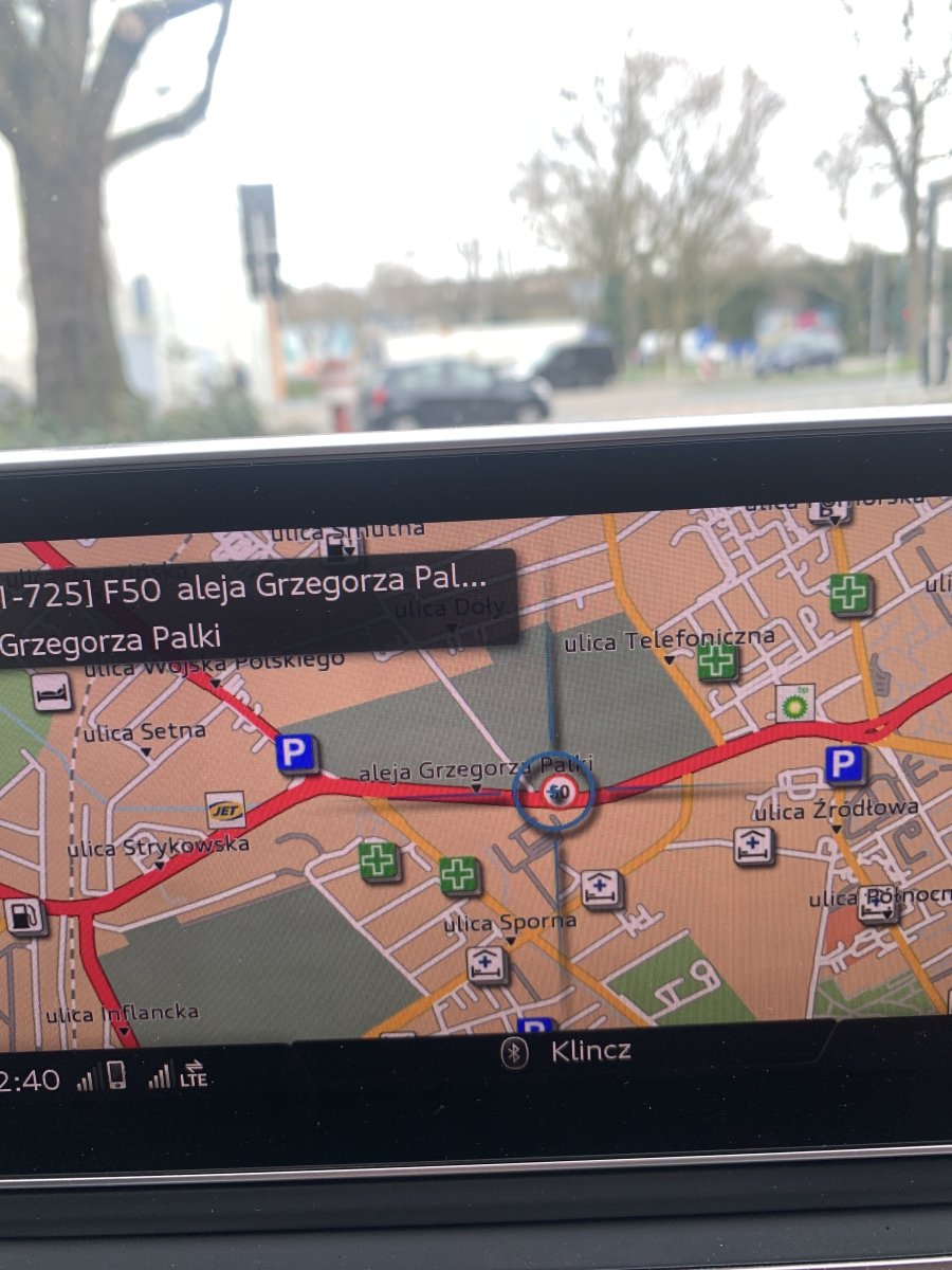

speed1986 Opublikowano 22 Marca 2023 Opublikowano 22 Marca 2023 Czy te punkty POI zawierają jakieś fotoradary u nas w kraju? Mam wgrane te z grudnia i jak dotąd na żaden nie trafiłem.
Fuksfox Opublikowano 22 Marca 2023 Opublikowano 22 Marca 2023 Jakieś są. Ale ile to nie wiem, tu jest z Łodzi
speed1986 Opublikowano 22 Marca 2023 Opublikowano 22 Marca 2023 24 minuty temu, Fuksfox napisał(a): Jakieś są. Ale ile to nie wiem, tu jest z Łodzi No ja też z Łodzi Ale jeszcze żadnego jako POI nie trafiłem.

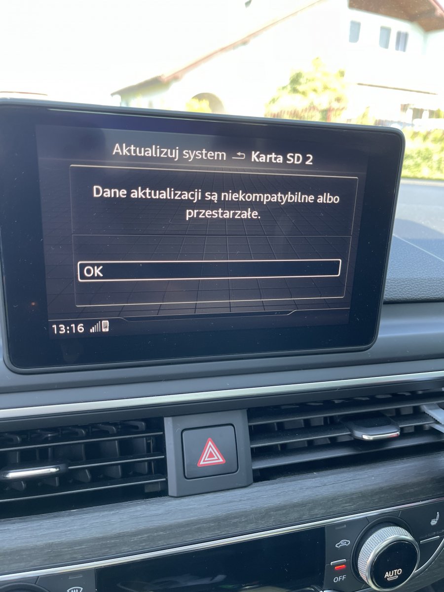

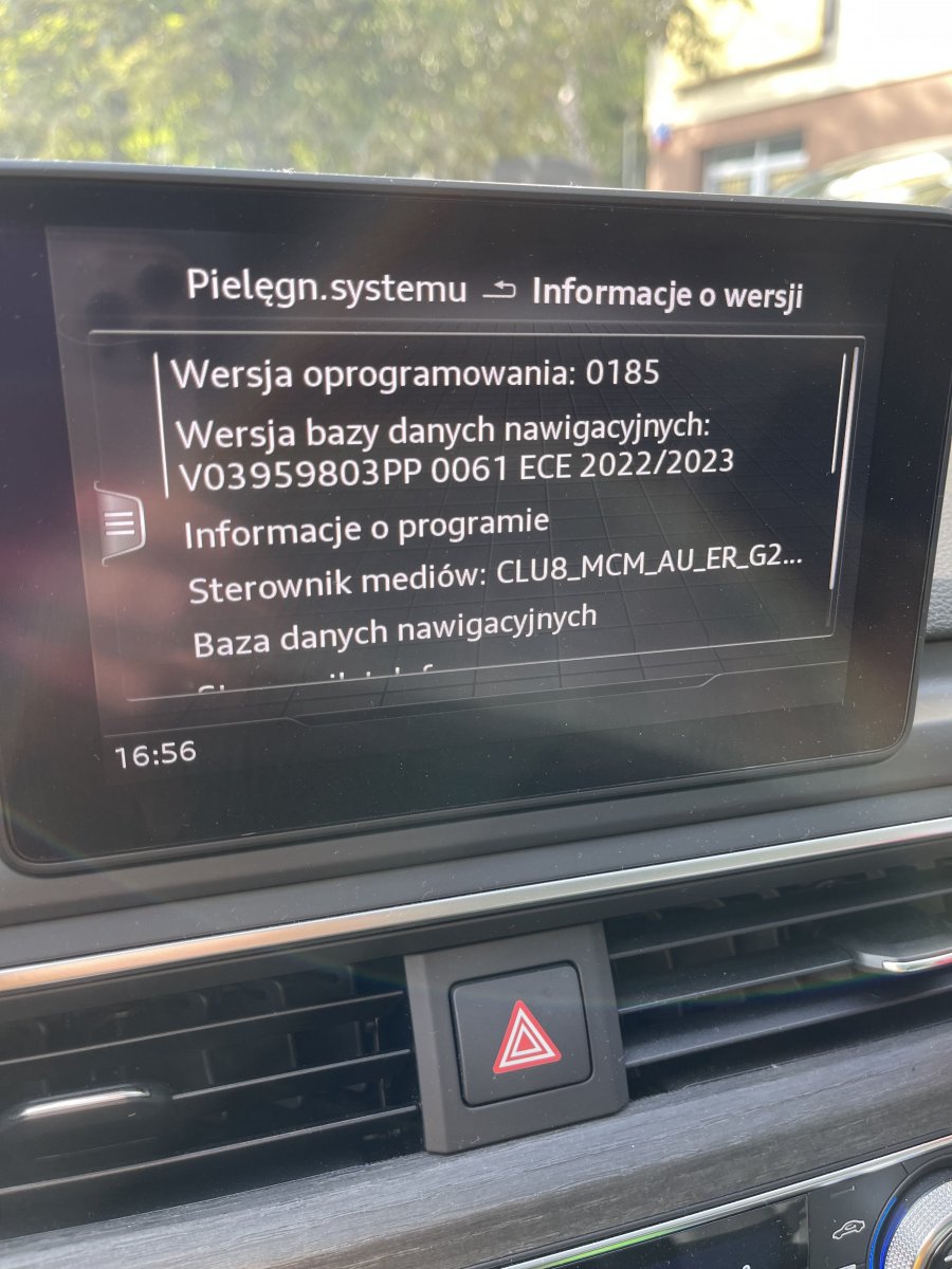

Jonson 35 Opublikowano 12 Sierpnia 2023 Opublikowano 12 Sierpnia 2023 W dniu 28.07.2023 o 08:31, Muskel1 napisał(a): AUDI_HIGH_EU_2023-06-29.zip Pobrałem te z linku i nie działa. Oczywiście rozpakowane wsadzone na kartę po odpowiednim formacie i lipa wywala „ dane są nie kompatybilne lub przestarzałe „ audi a4b9 rok 06.2019 USA mapa i licencje na karcie sd wersja oprogramowania 0185 moze ktoś poratuje ?
Muskel1 Opublikowano 12 Sierpnia 2023 Opublikowano 12 Sierpnia 2023 Bo to nie są do Twojej "małej" nawigacji.
Jonson 35 Opublikowano 12 Sierpnia 2023 Opublikowano 12 Sierpnia 2023 2 godziny temu, Muskel1 napisał(a): Bo to nie są do Twojej "małej" nawigacji. A gdzie znajdę do mojej ? Masz może ?

Jari1234567 Opublikowano 5 Października 2023 Opublikowano 5 Października 2023 Ja mam małą nawigację i mapę między FIS. I aktualizacja wyżej podana z 03.2023 u mnie się załadowała. Jeszcze nie testowałem w trasie. Mam mapy na karcie SD w slot 1 a aktualizację POI dałem do SD2. Nie za bardzo tylko wiem gdzie wgrywa się ta aktualizacja skoro mapy są na SD1 !!! No i u mnie nie ma wszystkich tych opcji podanych w 3c. Te oznaczone x mam a te bez x nie mam!! x Mobile Abstandsblitzer Mobile Blitzer x Stationare Abschnittsblizer x Stationare Ampel- und Geschwindigkei... x Stationare Ampelblizer Stationare Blizer Czy opcja POI powinna się gdzieś pokazać w nawigacji?! Tak jak np. policja, szkoła, szpital.....?!
