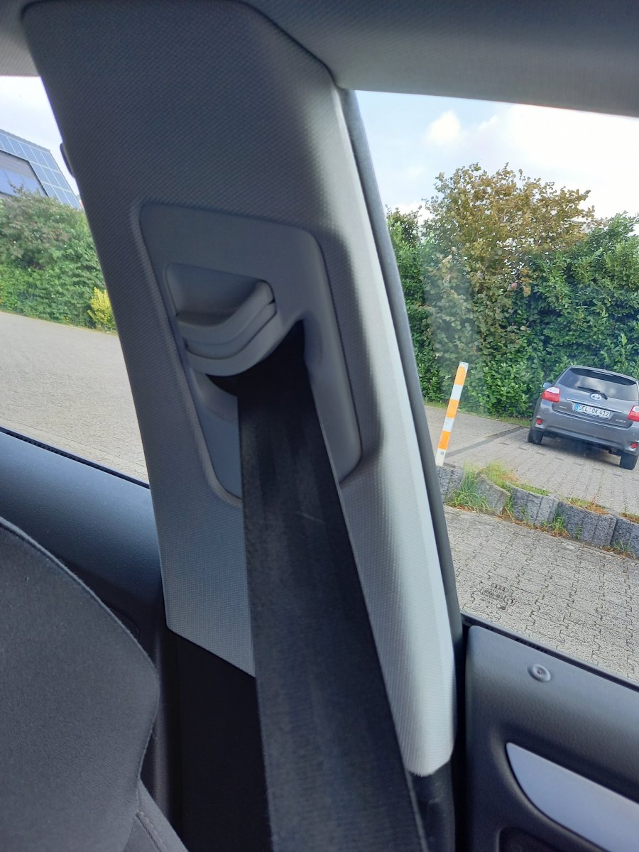

Niechcący oderwałem tą dużą część gdzie pas wchodzi.Wie ktoś jakie spinki tam idą?
