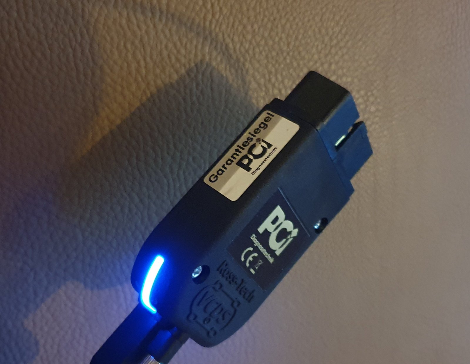

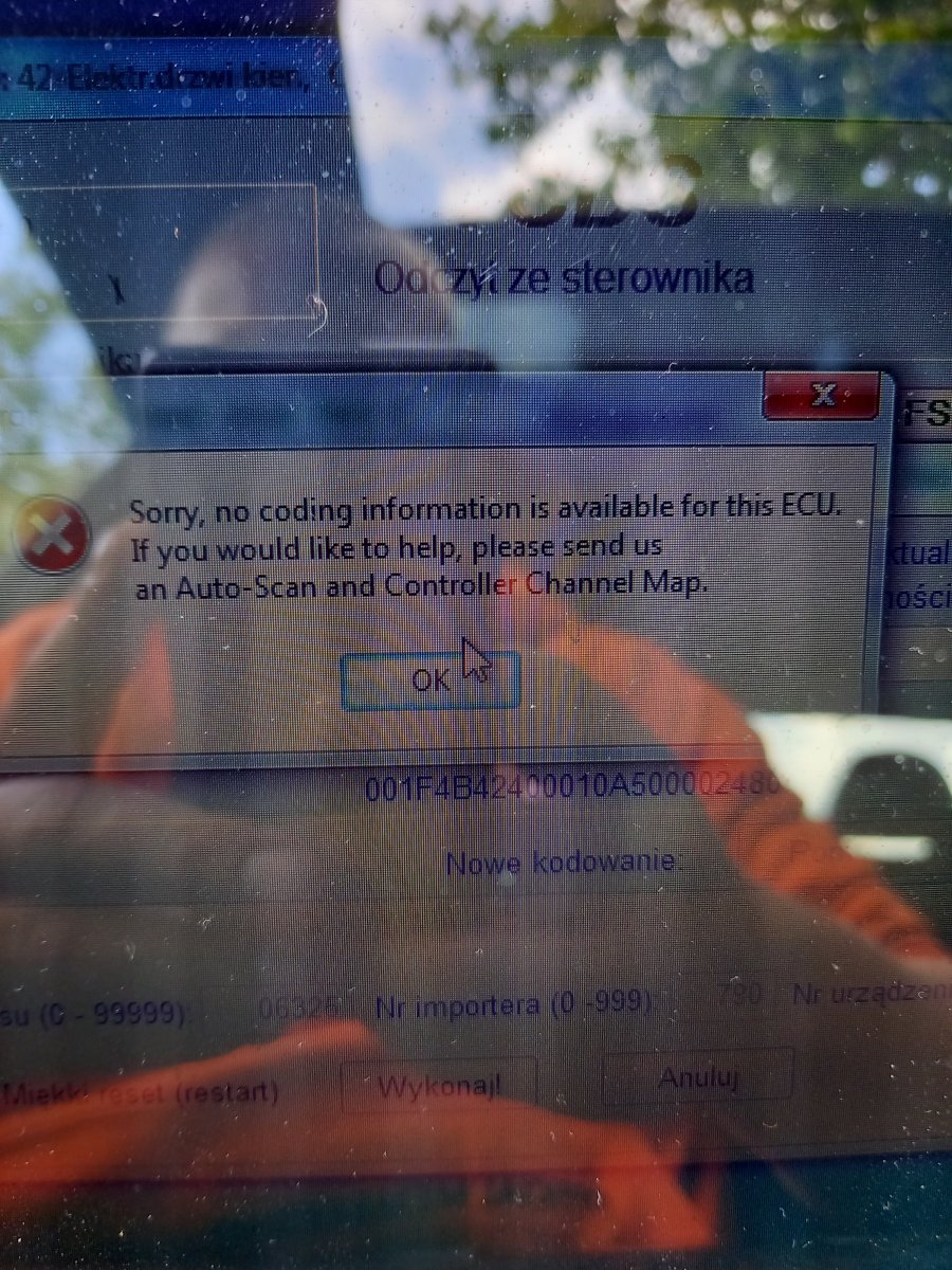

Posiadam VCDS 21.0.3 oraz kabel HEX-V2(oryginl). Po podłączeniu ze sterownikiem 09 Centralna elektryki i wejściu w pomocnik kodowania, wyświetlają się same bity bez opisów ich funkcji. Nie laczy wogle ze sterownikiem 46 modul komfortu. Problem wystepuje w Aucie audi a5 b9. z roku 218  USA.  Brak odpowiedzi na maile ze strony ADAKO.Chyba sami nie wiedza. Numer sterownika 09 to    8W0 907 063 CG   Na dole wklejam pelen skan.
Chciabym zaprogramowac automatyczne domykanie i otwieranie szyb z pilota. Domykaja sie i otwieraja tylko z kluczyka. Co mogę z tym zrobić?

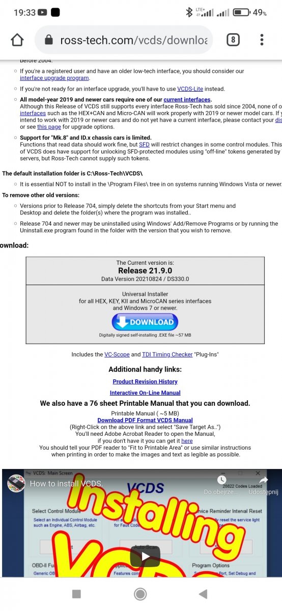

Jak masz Ori kabel to zrób aktualizację do 21.9 zobacz czy nie trzeba zrobić aktualizacji firmware kabla i do tego zacznij używać angielską wersję ze strony Ross techu, ta polska to jest dno i 7 metrów mułu pod względem tłumaczenia. Po tych zabiegach zobacz czy działa jak trzeba.
21.9 jest w wersji angielskiej? zaktualizowałem wczoraj  i dostepna najnowsza wersja którą posiadam to 21.0.3.Oczywiście wersja jezykowa PL
Ostatnia wersja to 21.3.0.
w wersji 21.9 to samo... nic sie nie zmienio.
Ta wersja jest u mnie 21.3.0.Mam wersje PL i de.W kadej to samo. W folderze C:\Ross-Tech\VCDS\Labels  brak lebelu dla tego sterownika.
To jest normalne, że 09 nie ma opisanych byte. Dodatkowo większość ustawień dokonuje się w tej platformie i sterownikach UDS w adaptacjach a nie w kodowaniu. Adaptacje są wszystkie opisane. Brak łączności i info o niekompatybilności może świadczyć o tym, że masz klona a nie ori. Ile zapłaciłeś ? Masz ograniczenie ilości VIN?
Już nie jest ostatnią
No widzę, że są trochę dalej. Na rynku EU nawet nie ma wersji Beta.
Nie zmienia to faktu, że 21.3 łączy się u mnie bezproblemowo z MLBevo ze wszystkimi sterownikami więc dość ciekawy przypadek z tym A5.
Właśnie zainstalowałem ale dalej brakuje lebelu do mojego sterownika...Nawet nie mam po co do auta iść. Potrzebuje plik  lebel do sterownika 8W0 907 063 CG.   Ciekawe czy jest taki skoro Ross tech od 3 dni nie odpowiada.
Nie ma label do kilku sterowników ale to nie przeszkadza. U mnie łączy się ze wszystkimi. Wypróbuj tak jak @MaTeo85 napisał wersję 21.9

Musi się połączyć z 46, coś jest nie tak, to nie jest normalne. Byte są nieopisane i tak już chyba pozostanie.
nie da rady..On jest tylko wirtualnie.wszystkie jego funkcje są zakodowane w sterowniku 09. Wiesz moze jak włączyc otwieranie szyb z pilota w tym sterowniku? Próbowałem z filmów z youtube ale nie działa. Urzadzeniem carisma także,niby włączone ale nie działa. A może trzeba jakoś pilot zaprogramować?
U jakiego dystrybutora kupiłeś? Płaciłeś w Euro, masz lokalizację Niemcy, więc podejrzewam, że w Niemczech kupiłeś?Dlaczego więc piszesz do ADAKO? U nich kupiłeś?
Kupiłem na ebay.com jako produkt nowy./używany. Mieszkam w de wiec tylko Ebay... Nowy/uzywany oznacza że nowy tylko otworzony raz.(np.folia zdjeta z opakowania).Piszę do Adako bo łatwiej sie z polskim dystrbutorem skonsultować. Z resztą wersja VCDS jest także w jezyku polskim.
Jakiego dystrybutora? Auto Intern czy PCI-Diagnosetechnik?  Wstaw zdjęcia kabla.
Gdzie to sprawdzić?
Na kablu są naklejki. Dodatkowo  dołączona walizeczka do przechowywania. Niebieska jest PCI-Diagnosetechnik, czarna Auto Intern.
