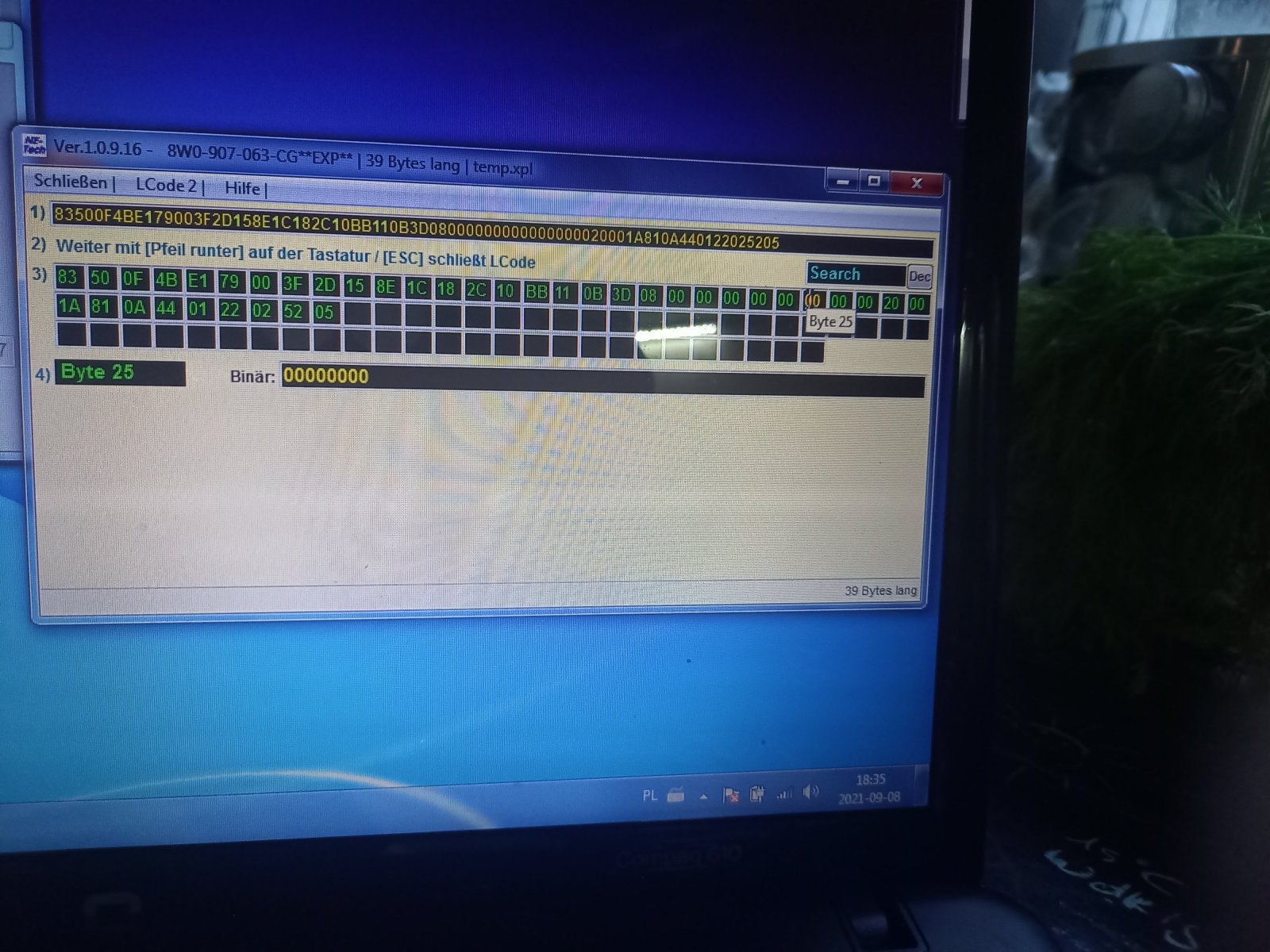

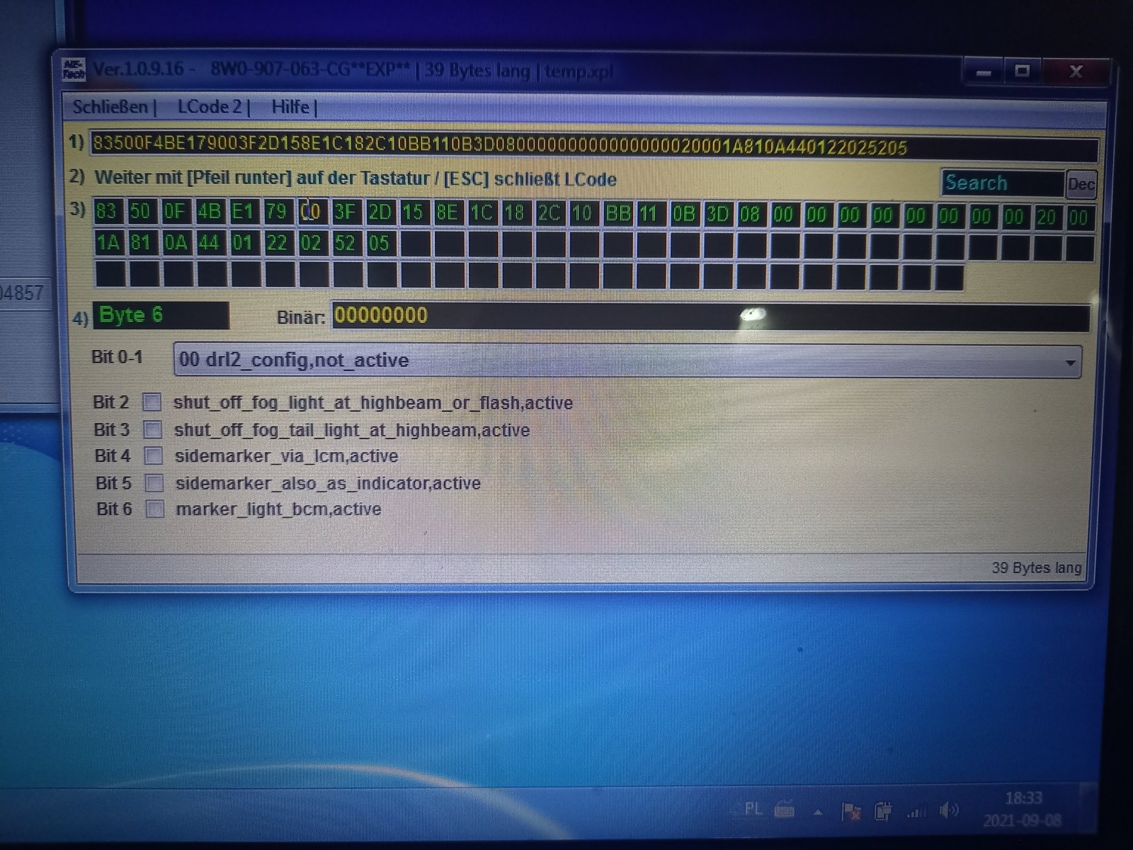

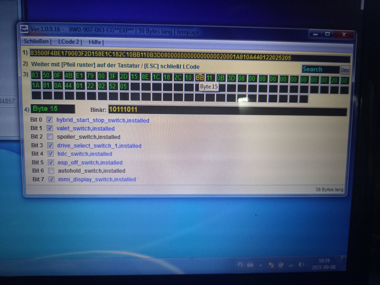

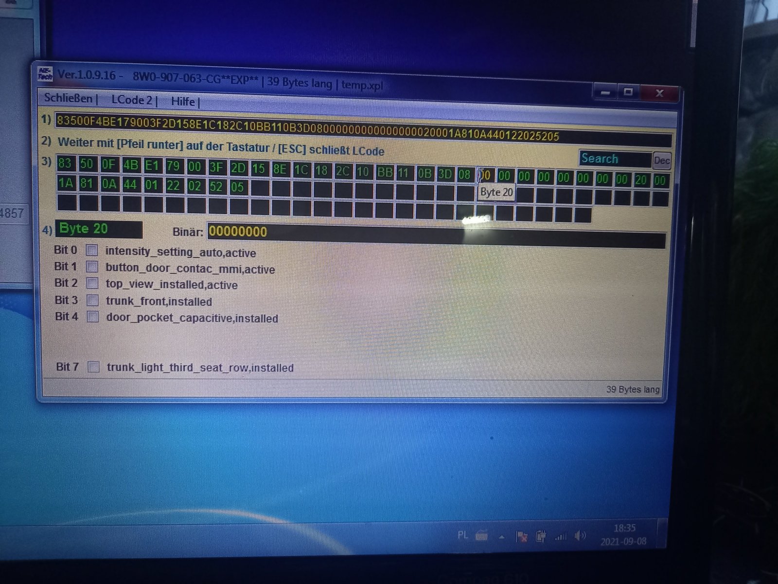

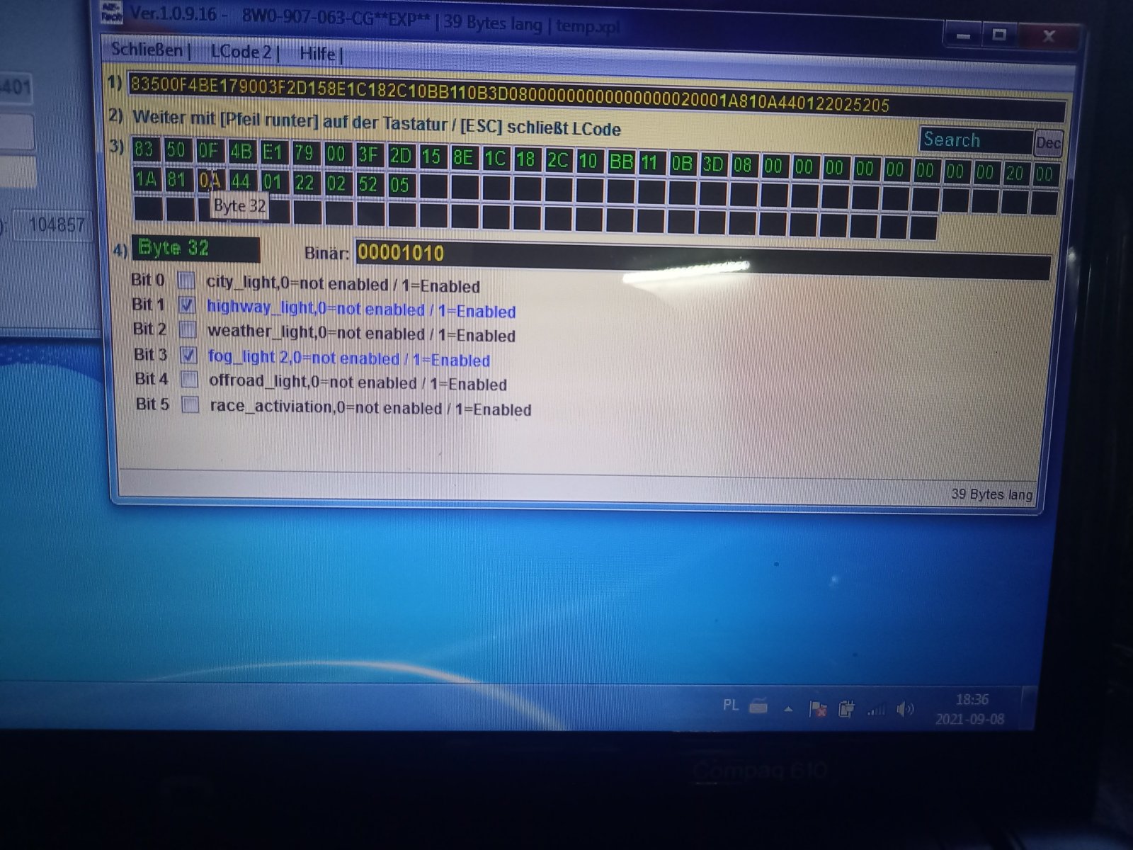

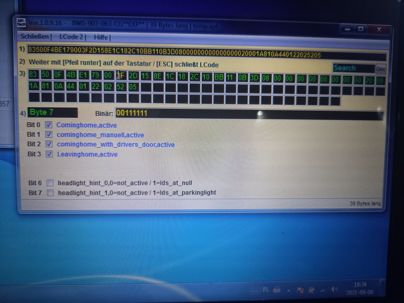

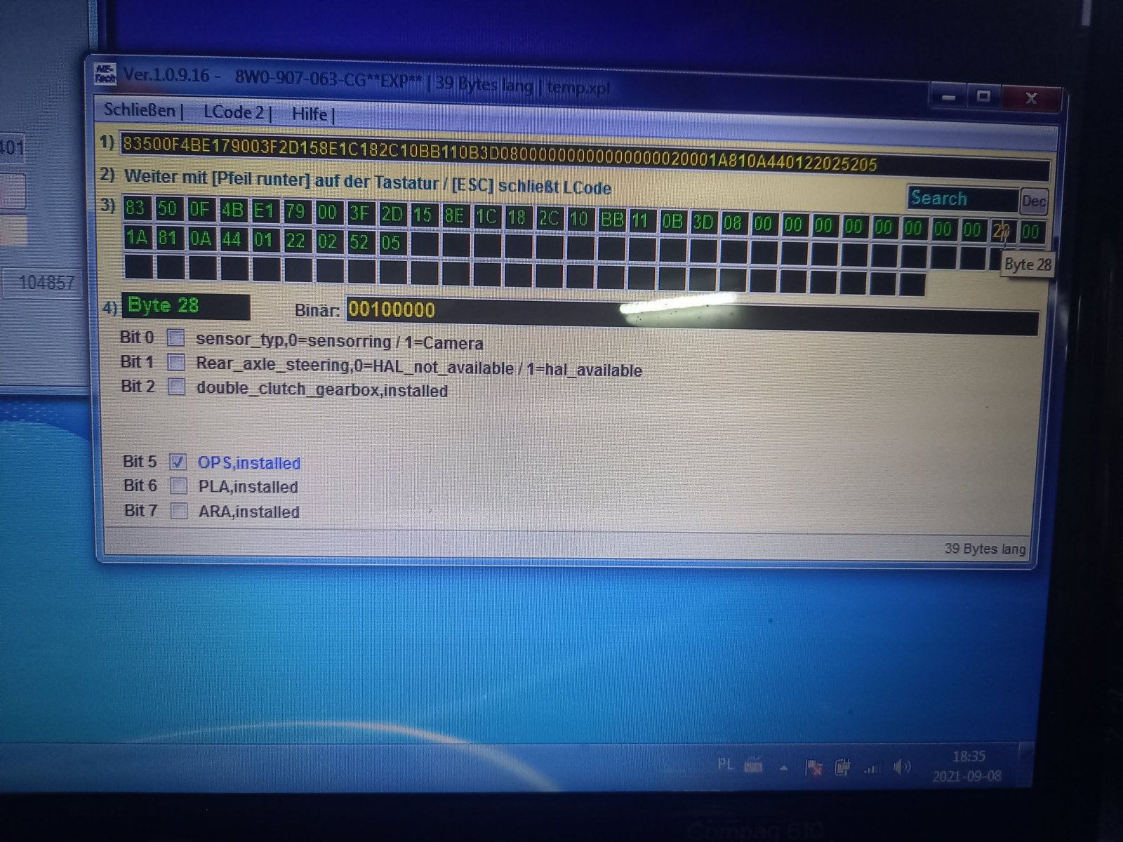

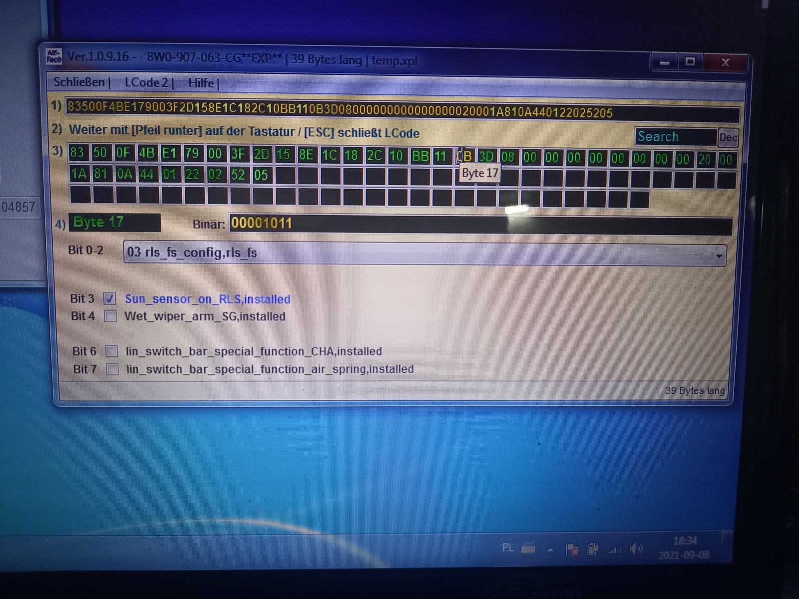

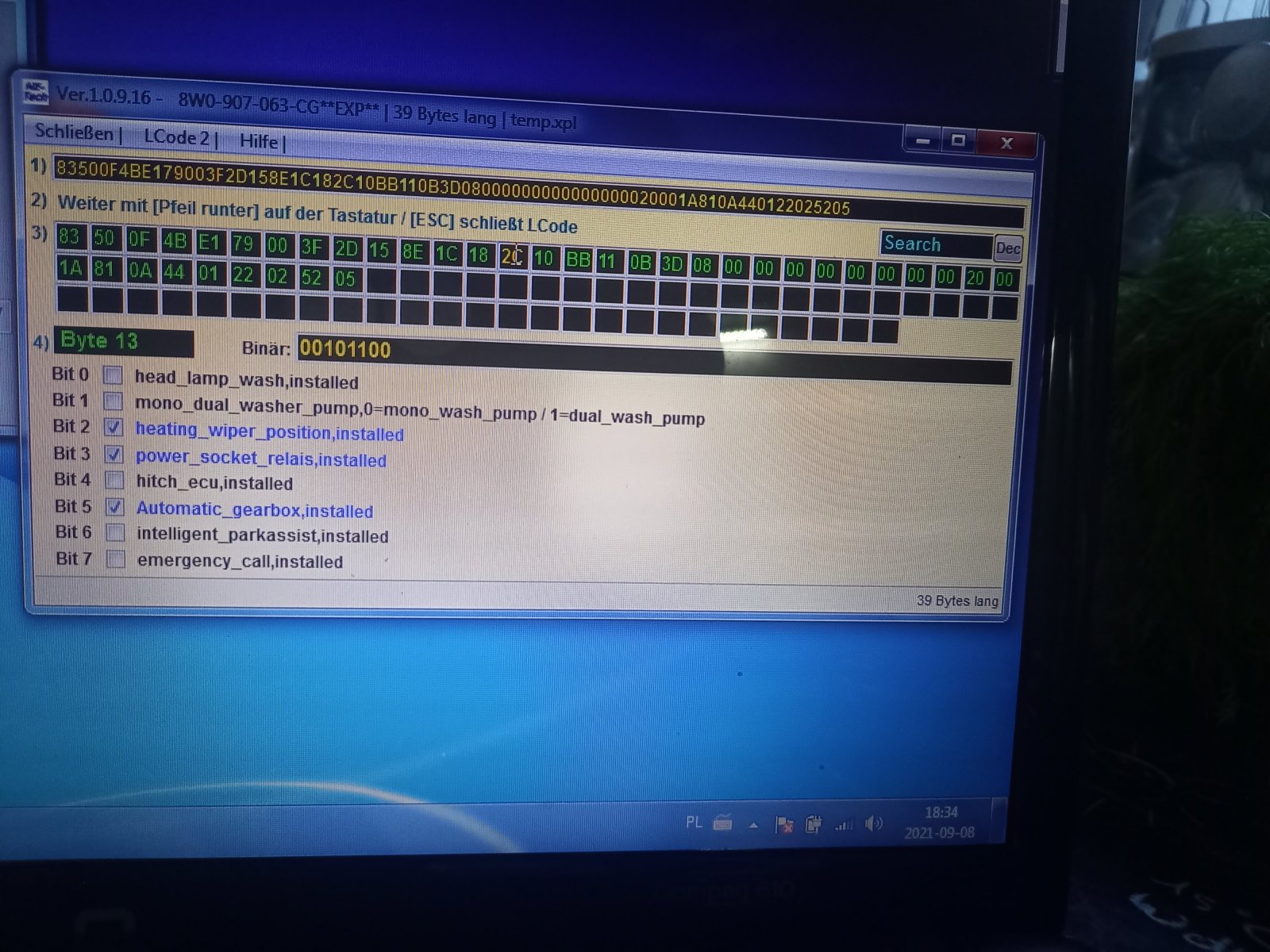

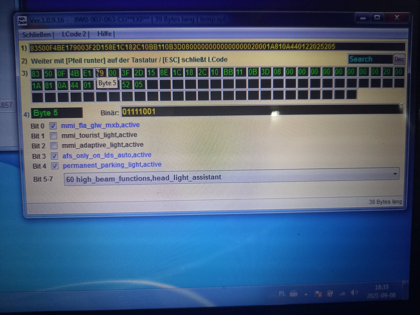

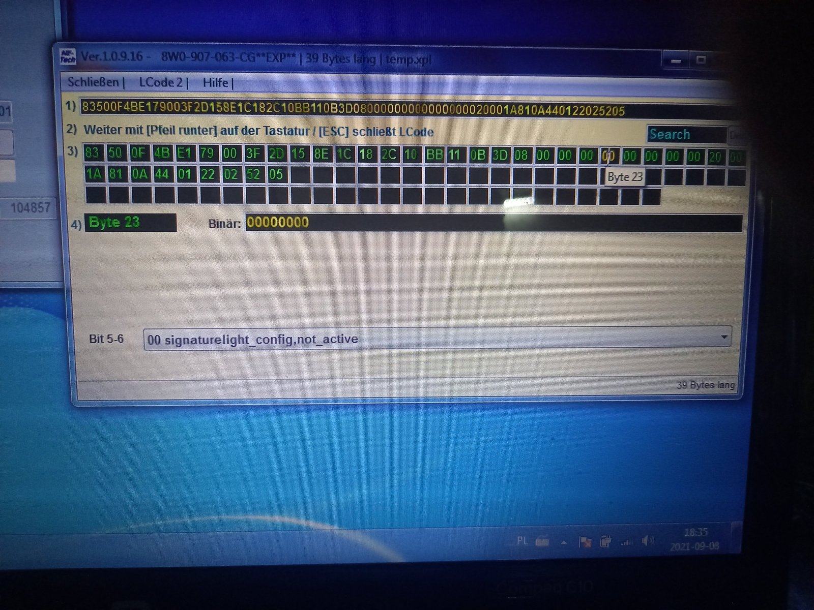

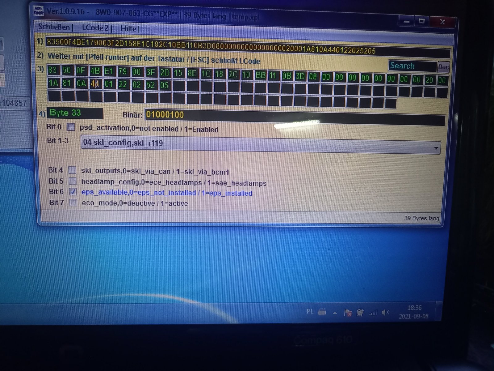

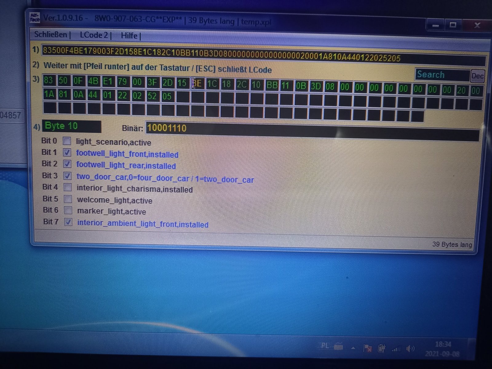

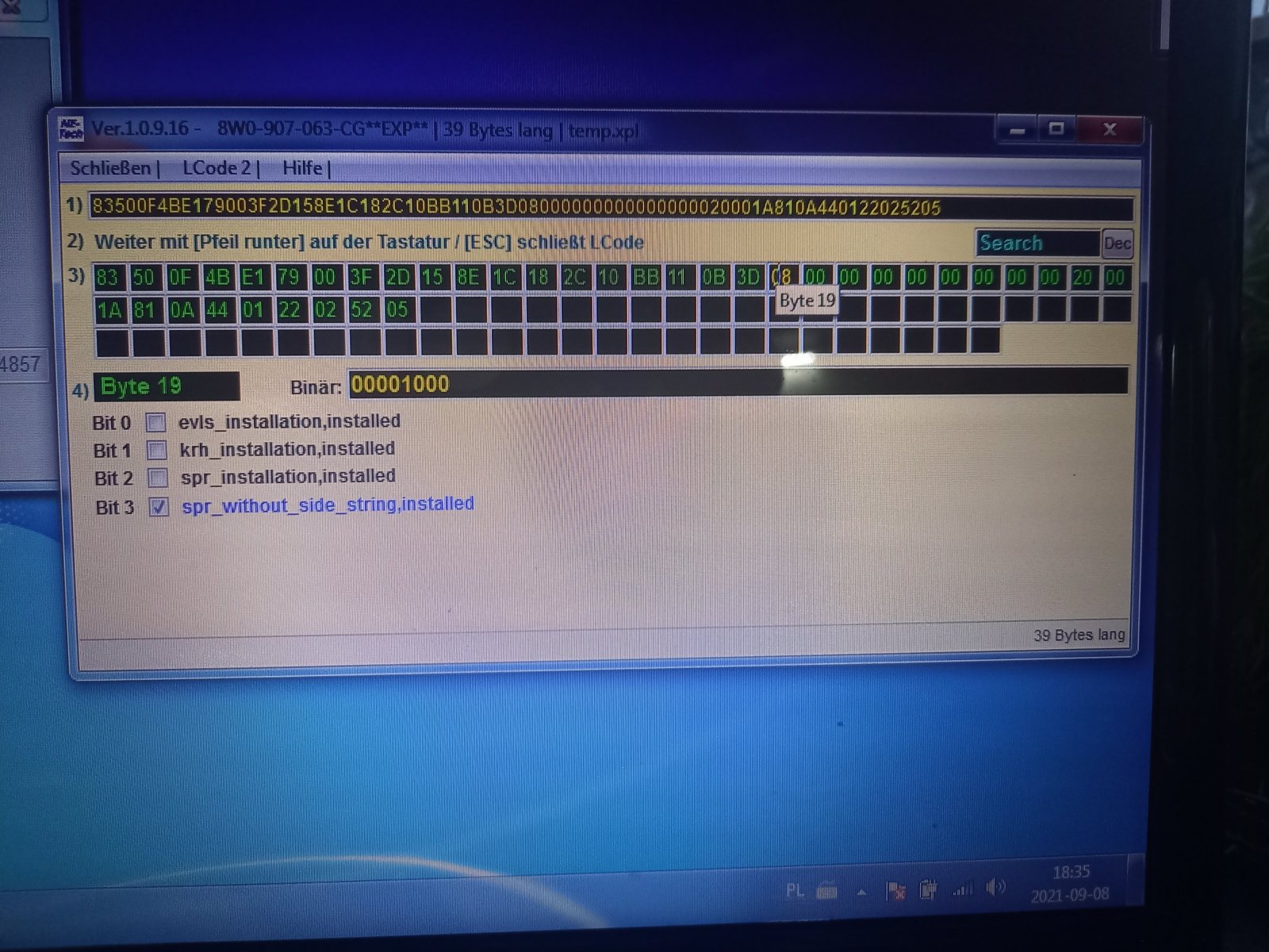

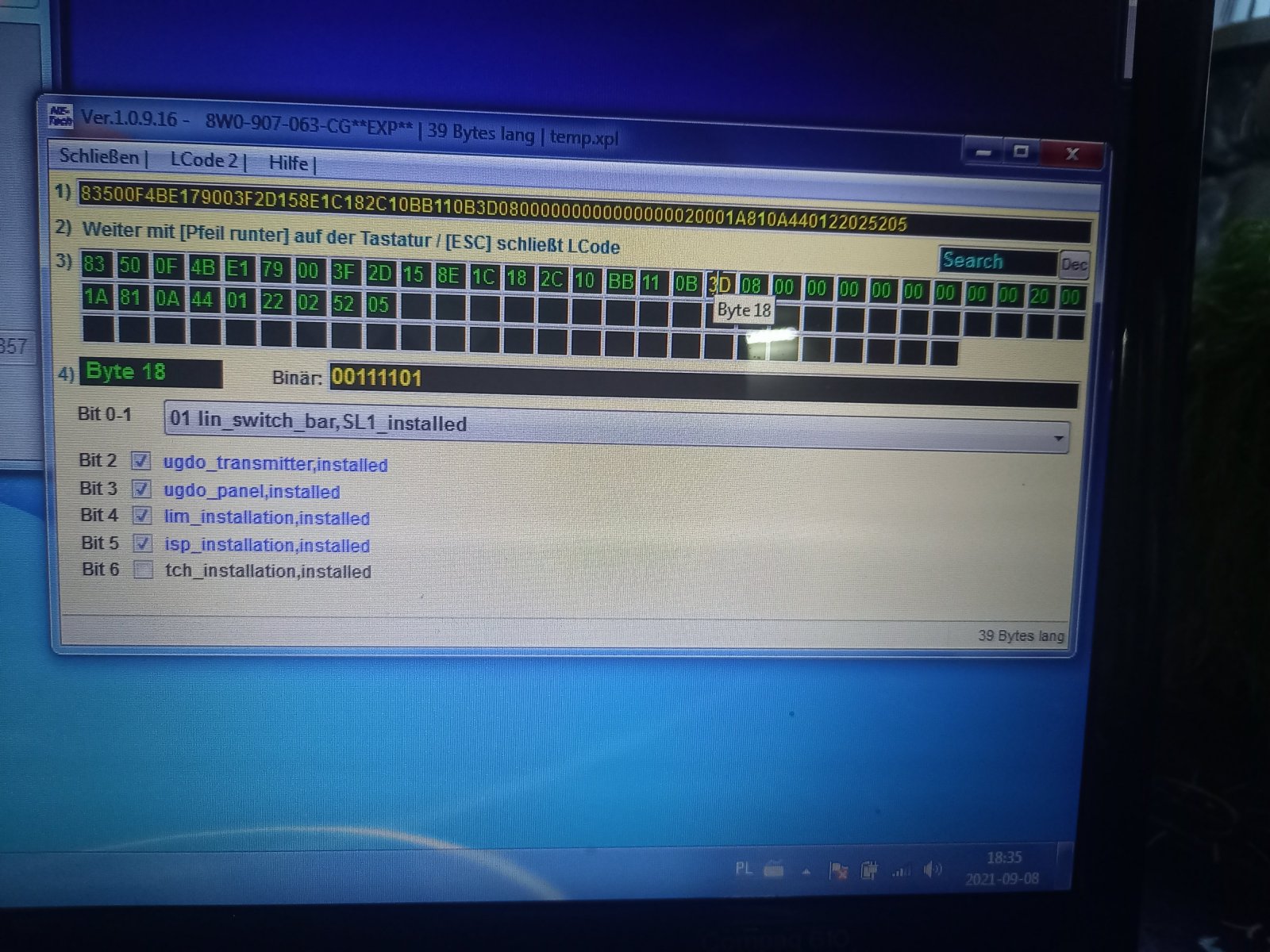

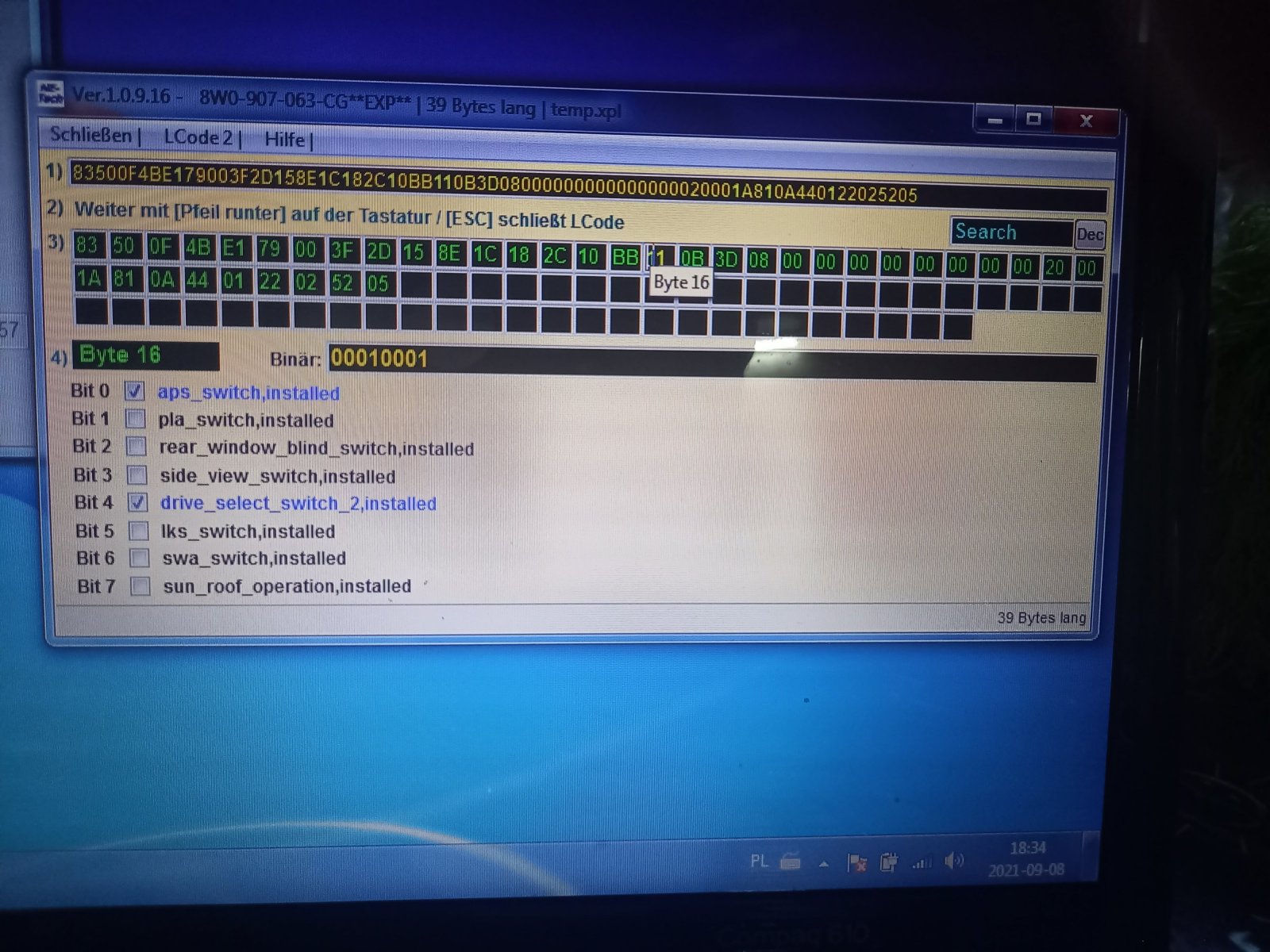

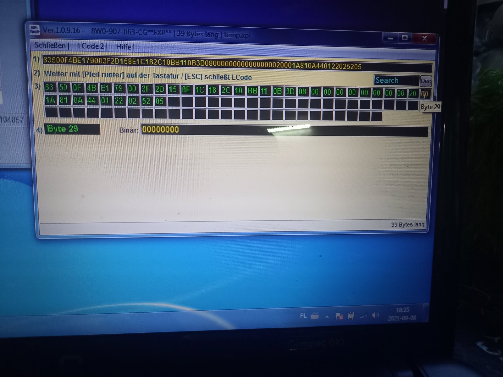

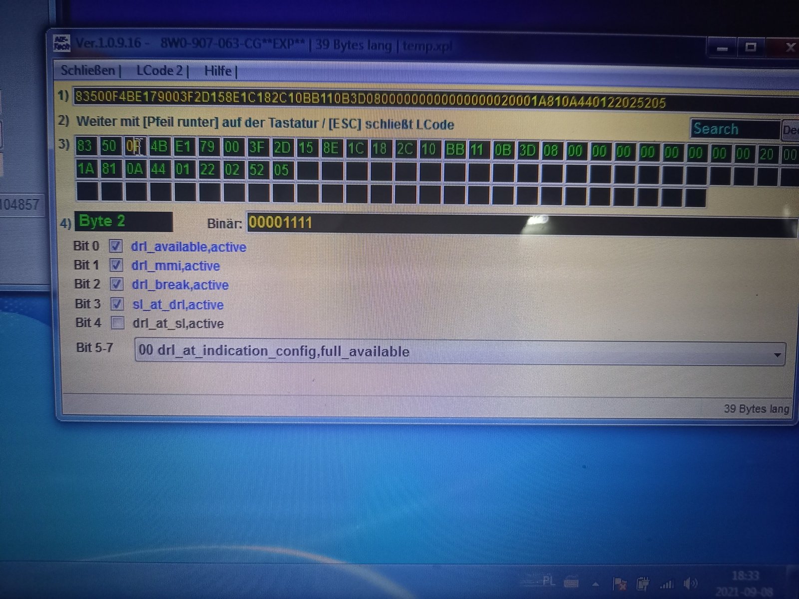

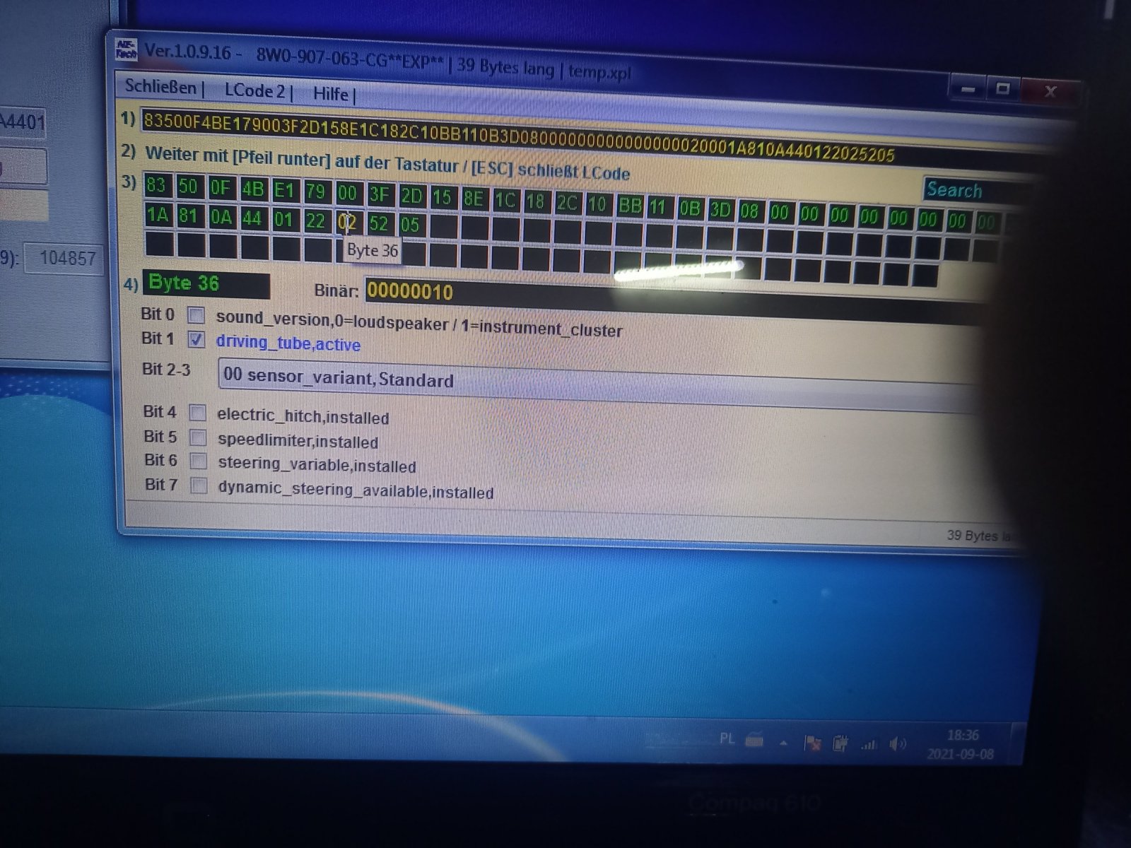

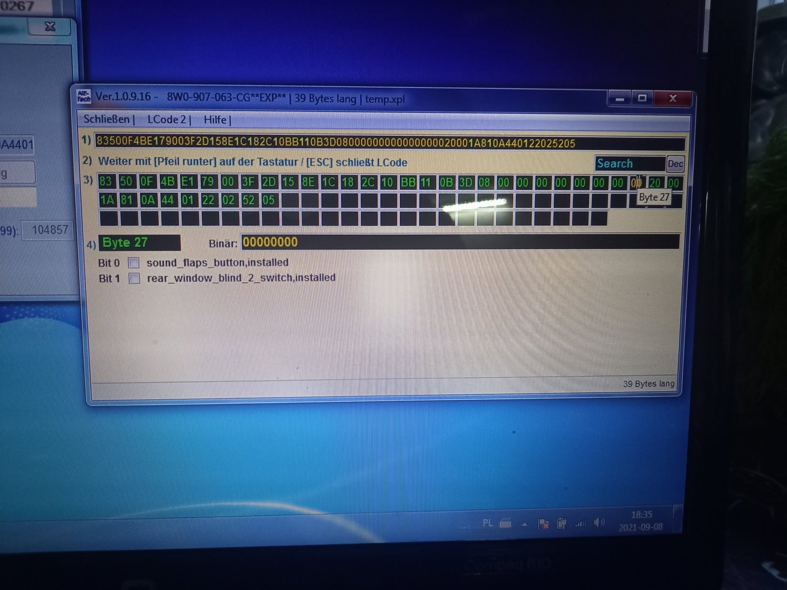

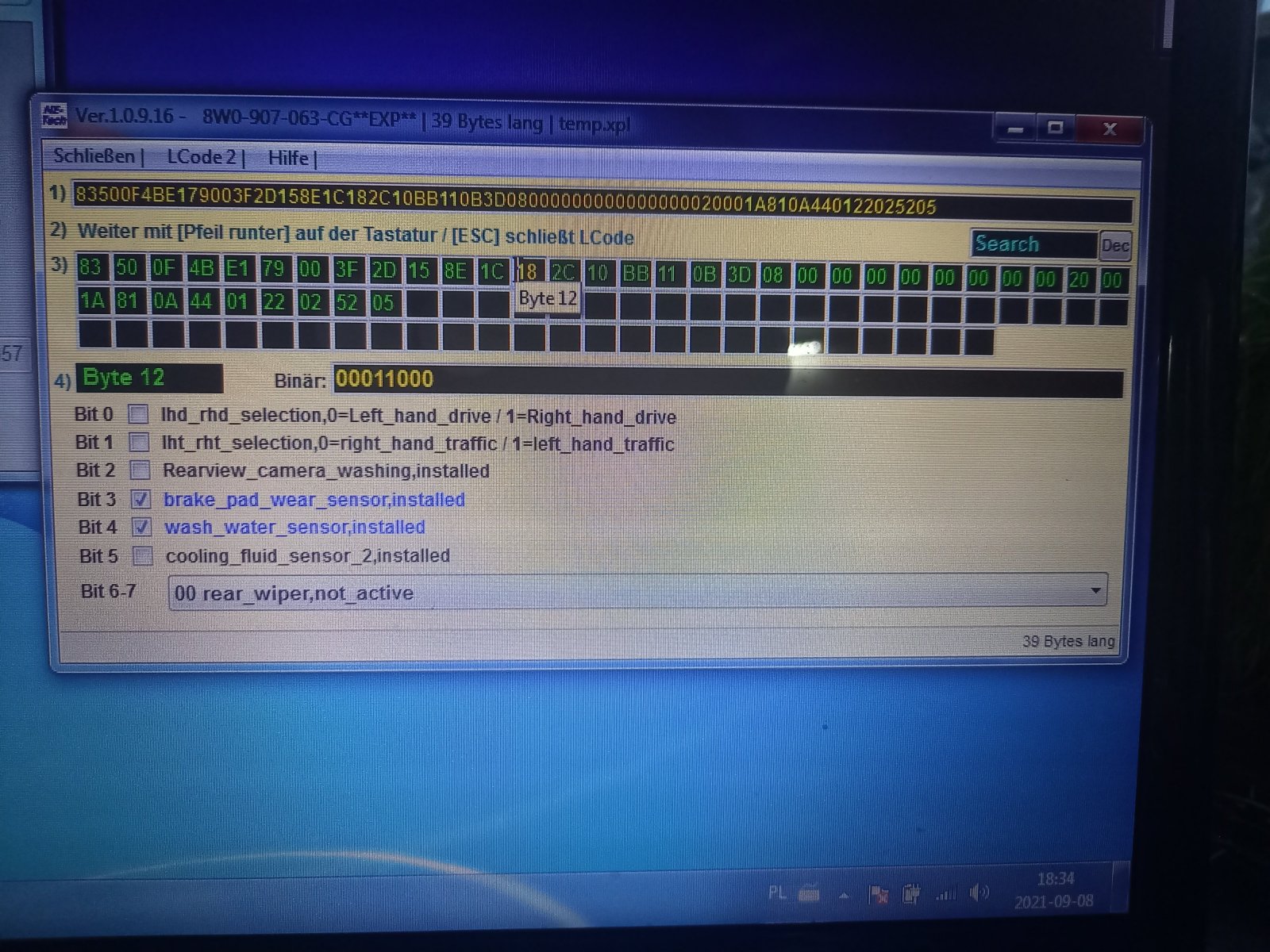

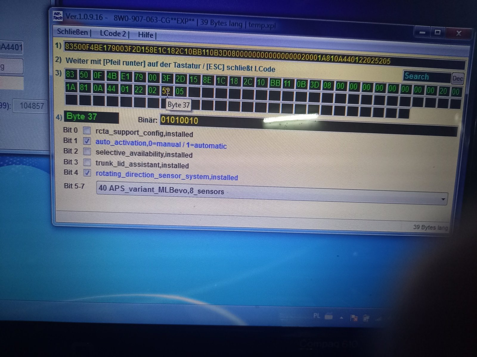

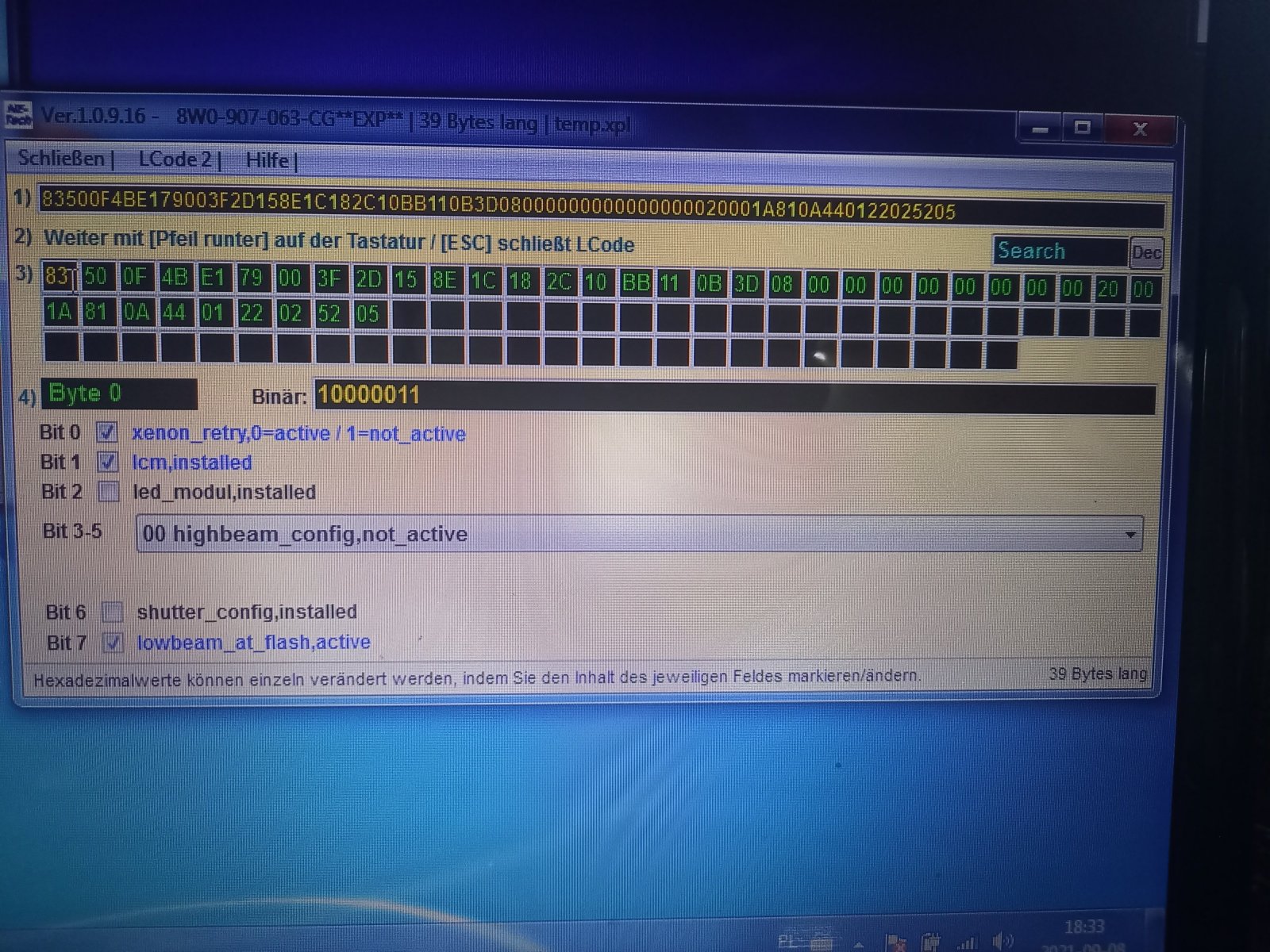

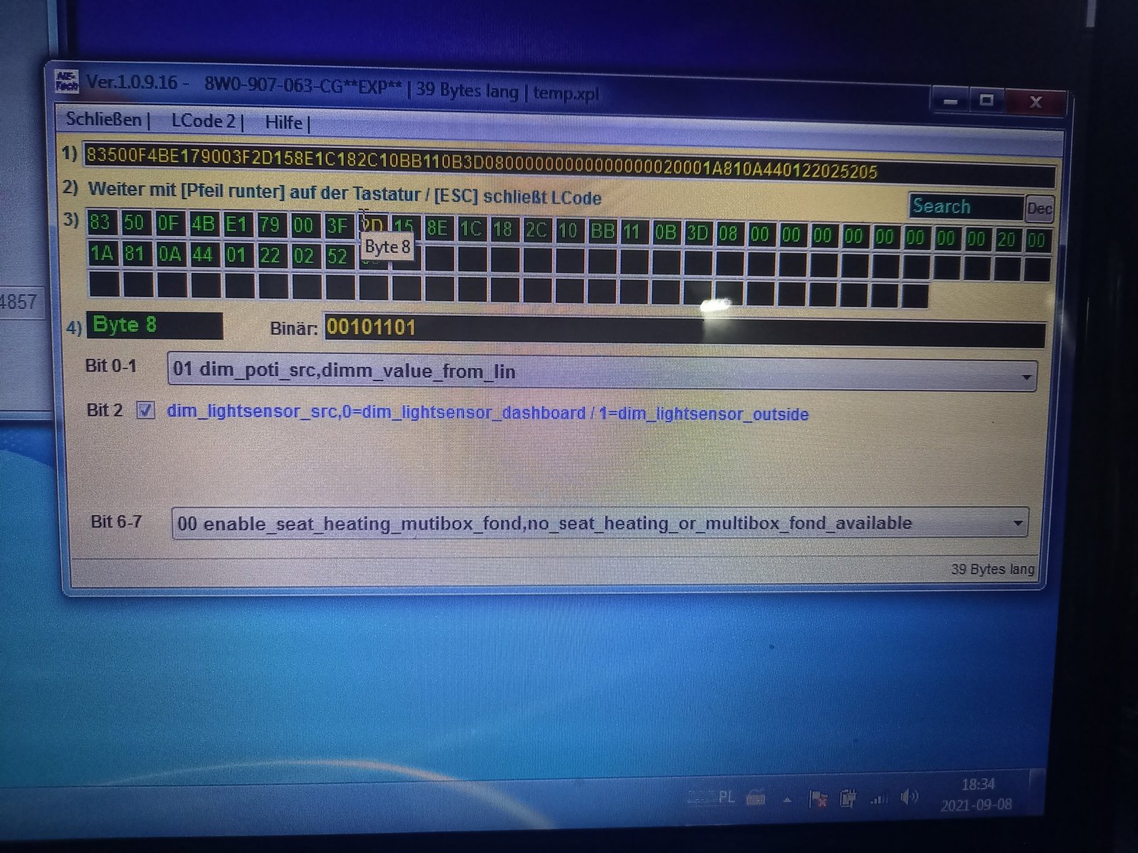

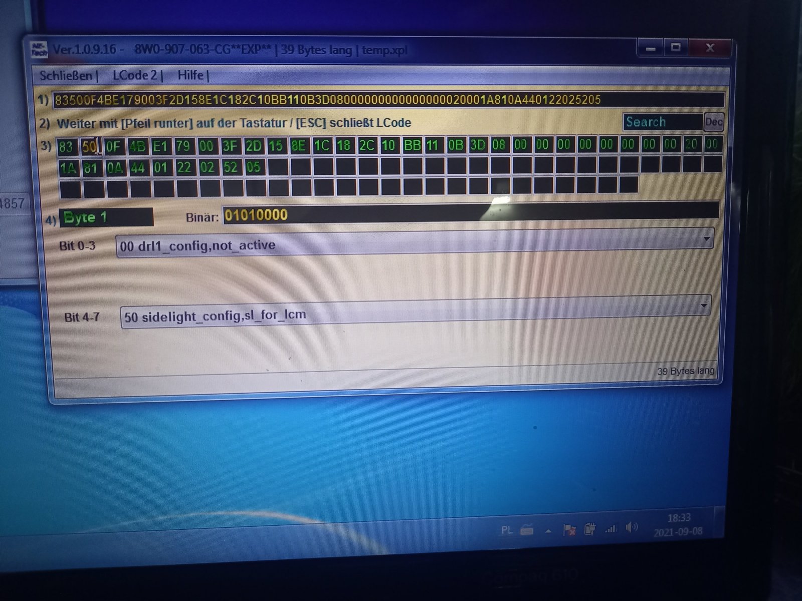

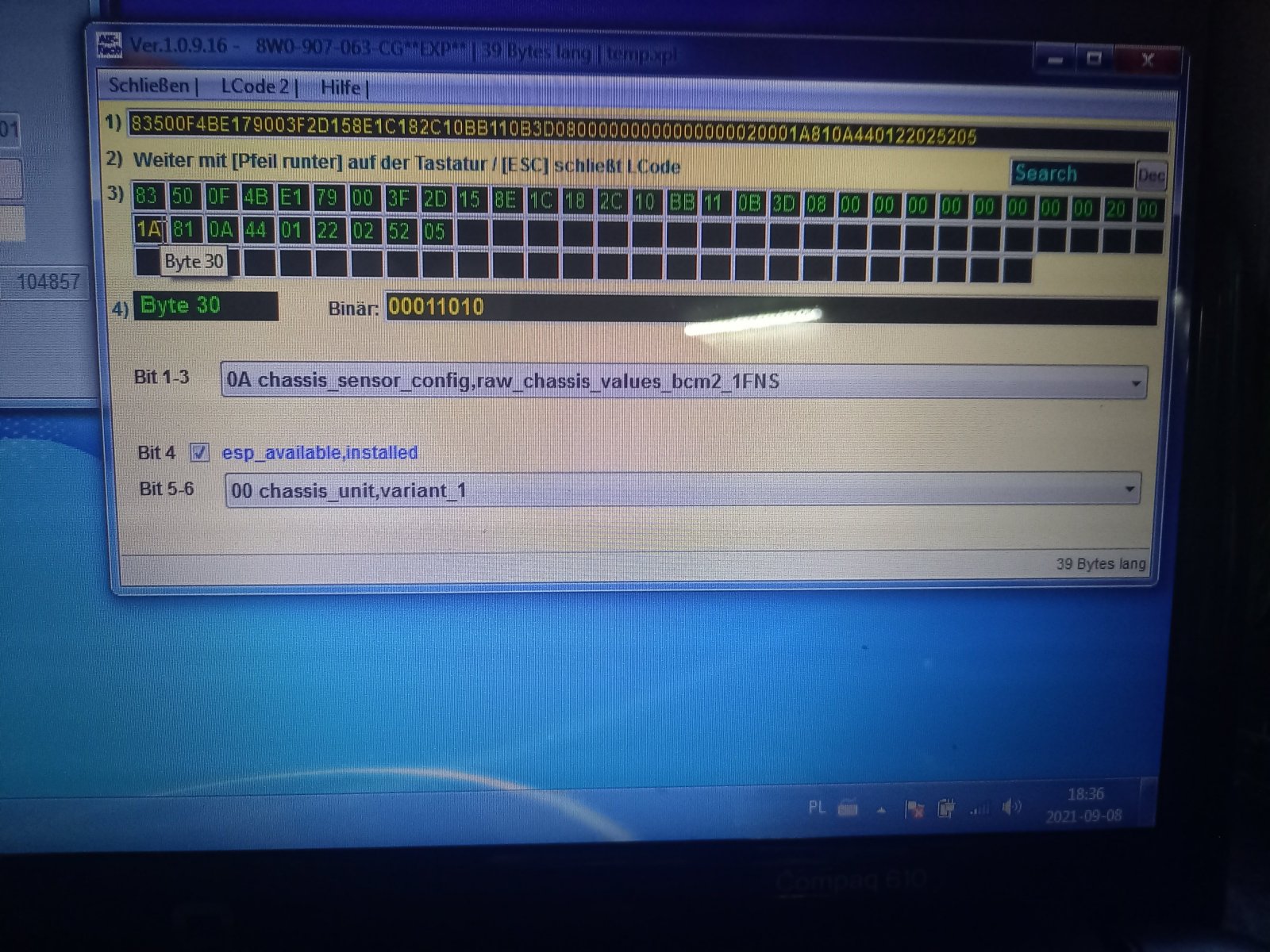

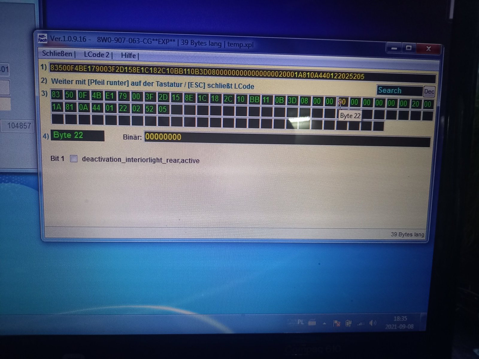

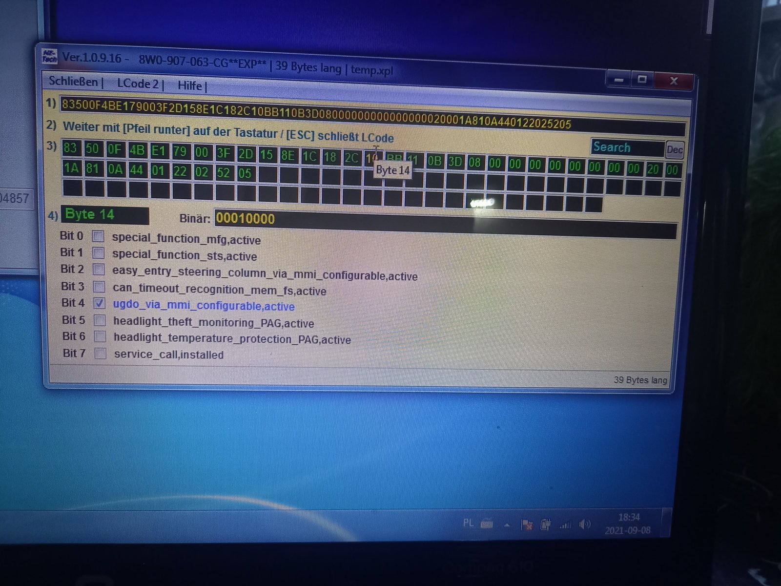

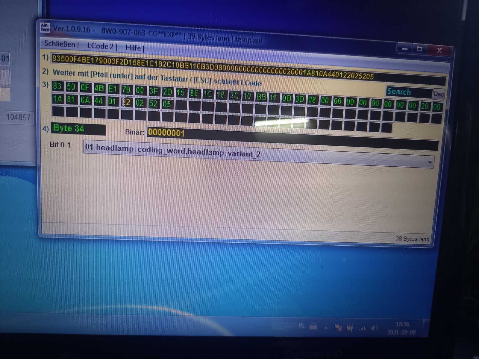

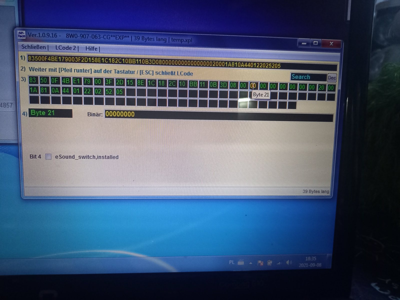

 zdjęcia z mojego sterownika 46
Numer VIN rozkodowany
To sa zdjecia ze sterownika 09 a nie 46
Soryy pomyliłem się
Ale jak widzisz tam nic nie ma o zamykaniu szyb z pilota. Jakiś pomysł z tymi lampami?

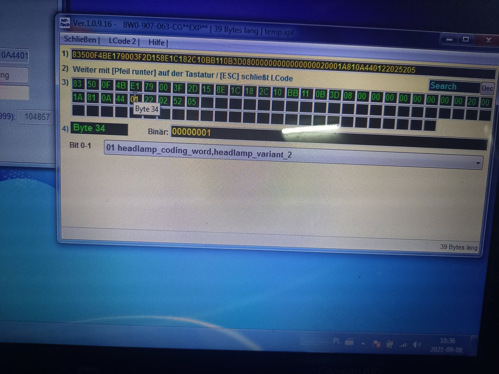

Zgodnie z vinem auto wyjechało z fabryki z xenonami a nie z led więc ktoś je nieudolnie dołożył skoro nie działają prawidłowo. Dodatkowo auto wyposażone było w system Keyless-Go zgodnie z tym rozkodowaniem. Ktoś tam dobrze namieszał skoro nie działa.
Możliwe ze ma i xenony tylko pasek jest ledowy w nich taki długi.   Z Keyless-Go inny temat.  Obudowa klamki od kierowcy była urwana bo niby handlarz zmieniał żarówkę od podświetlenia(znajduje się pod klamką). Ja tam patrzyłem ale tam czujnika nie ma. Jak to sprawdzić  inaczej? Da radę VCDS?
Jak mamy tu pomocy udzielić ja Ty sam nie wiesz, czy masz xenony czy led? A może takie, a może siakie. Kula kryształowa mówi, że coś jest nie tak.

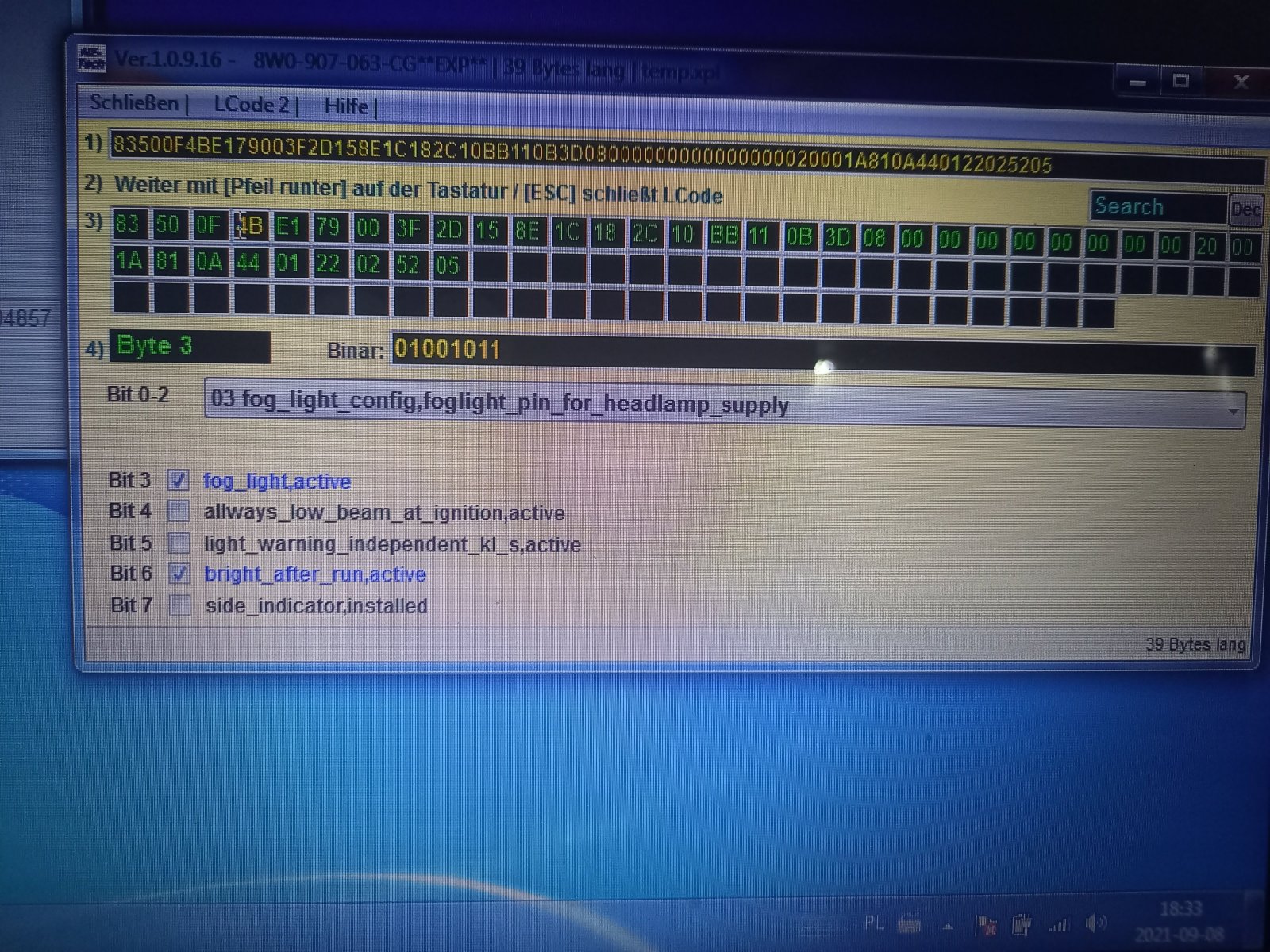

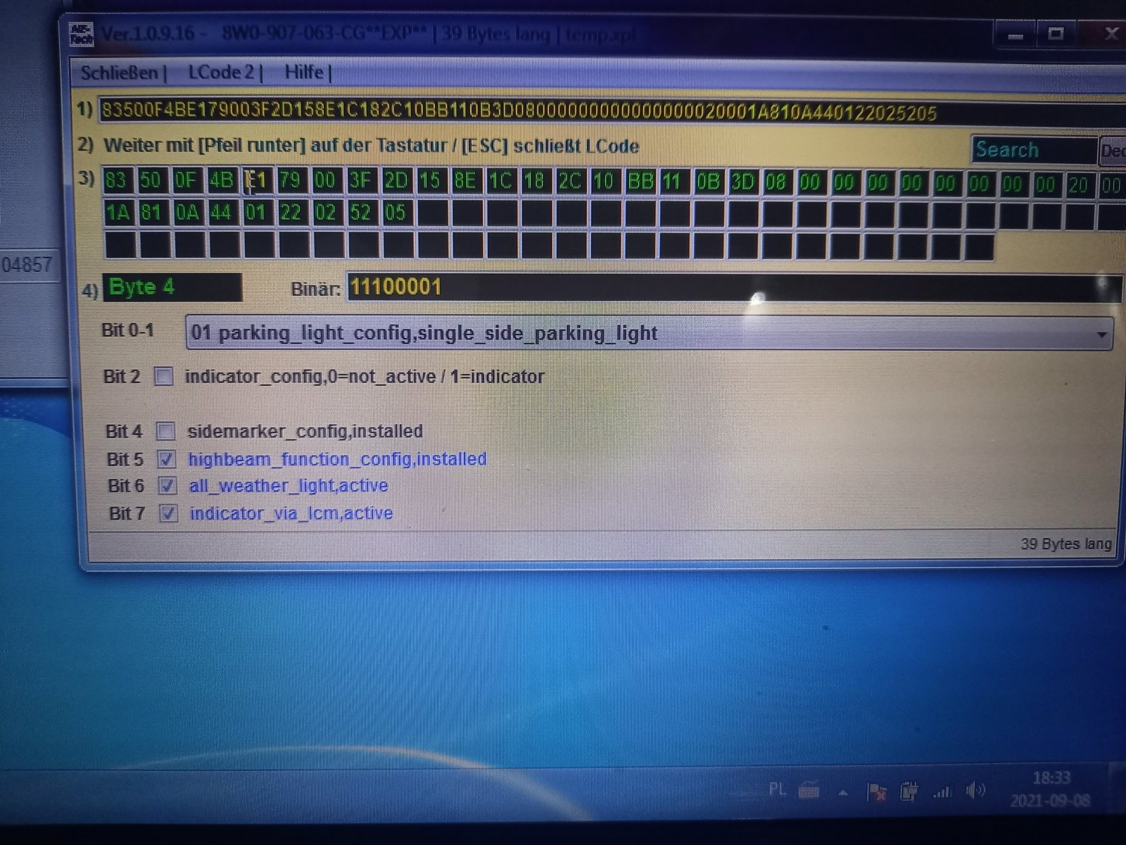

przepraszam za to ale widze tylko lampę z przodu i to co pokazuje wVCDS w sterowniku 09   byte 0 bit1. Nie zaglądałem tam głeboko pod maskę.
posiadam taką
ARCHIWUM.ALLEGRO.PL
Informacje o Audi A5 B9 Full Led lampa lewy przód 8W6941033D - 7722619620 w archiwum Allegro. Data zakończenia 2020-02-26 - cena 2000 zł
Te z aukcji są led. Czy w czasie rozruchu silnika z na włączonych światłach soczewki wykonują ruch góra dół jak na poniższym filmiku?
Podejrzewam, że nie bo ten test wykonują lampy mające samopoziomowanie. Twoje auto zgodnie z rozkodowaniem VINu samopoziomu nie ma.
Nic takiego się nie dzieje
Czyli bez samopoziomowania dołożyli lampy. Ktoś niestety straszną rzeźbę z tym autem zrobił. Musisz jechać do kogoś, kto zajmuje się doposażaniem, żeby Ci to wszystko właściwie ogarnął. W takim stanie przeglądu nie otrzymasz.
Fabrycznie masz Keyless-Go czyli odpalanie pojazdu bez stacyjki (tylko przyciskiem). Keyless-Entry to otwieranie pojazdu dotykiem za klamke, tego nie masz zgodnie z rozkodowaniem, więc z klamką jest wszystko ok.
Dziwi mnie tylko czemu w byte 0 bit 2 nie jest zaznaczony. Nie działają światła drogowe .Z resztą świateł jest wszystko ok.
Jak wyłączyć w tym sterowniku u mnie tryb skandynawski?
Tzn?
