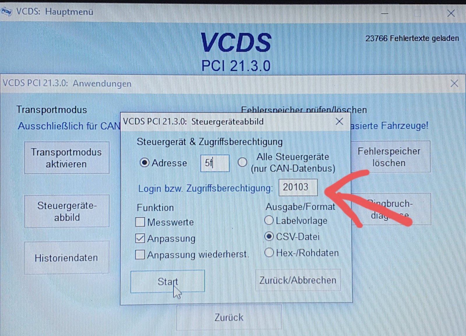

Masz oryginalny VCDS a robisz mapki klonem. Zrób te mapki tą oryginalną (niemiecką) wersją i wrzuć. Ta polska kijowo tłumaczy. Dodatkowo wpisz login 20103 zanim zrobisz bo bez loginu nie zapisuje wszystkich kanałów.
adpmap-46-8W0-907-064-CB-20210918-1641.CSV
