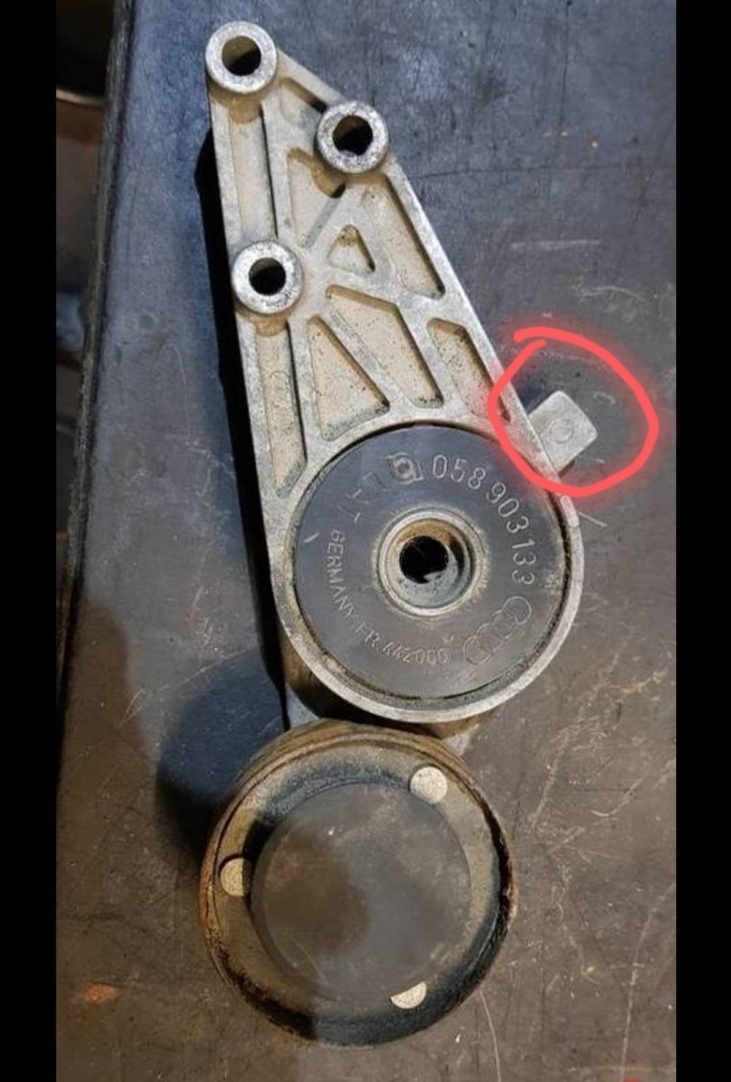

Rolka napinacza albo alternator bym obstawiał. Zdejmij pasek i pokręć rolkami.

Tak jak przemo napisał, przygotuj sobie klucz płaski 17, nasuń go na kwadrat napinacza (zaznaczony na zdjęciu), popchnij i ściągnij pasek drugą ręką (zapamiętaj sobie jak pasek jest poprowadzony), następnie kręć po kolei rolkami które napędza pasek - rolka napinacza, rolki prowadzące, alternatora, pompy wspomagania i pompy kompresora klimatyzacji

i tak jak przemo pisał, jak zrzucisz pasek, możesz ten cały napinacz odkręcić (3 śrubki na klucz 13, na tym zdjęciu co dałem widać te 3 otwory na nie) wtedy będzie tam jeszcze więcej miejsca.
