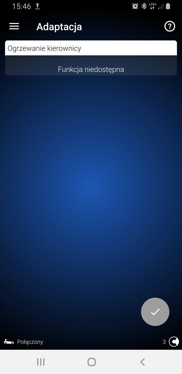

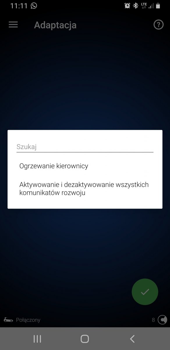

Andrzejx 5 Posted November 11, 2021 Author Share Posted November 11, 2021 (edited) 29 minut temu, Muskel1 napisał: W którym sterowniku i co pròbowałeś kodować? Obdeleven-mój samochód-jednostki sterujące-elektronika kolumny kierownicy-adaptacja Edited November 11, 2021 by Andrzejx Link to comment Share on other sites More sharing options...
Muskel1 1,073 Posted November 11, 2021 Share Posted November 11, 2021 W sterowniku 16 nie ma kodowania i tam nic nie da się zakodować. Jedyne co to ustawiasz tam w adaptacjach temperaturę ogrzewania kierownicy. Oryginalnie jest 34°C Przyciski multifunkcyjne są subsystemem w sterowniku Gateway (19) i tam musisz je zakodować. Musisz aktywować w Byte 1 Bit 0 1 Link to comment Share on other sites More sharing options...

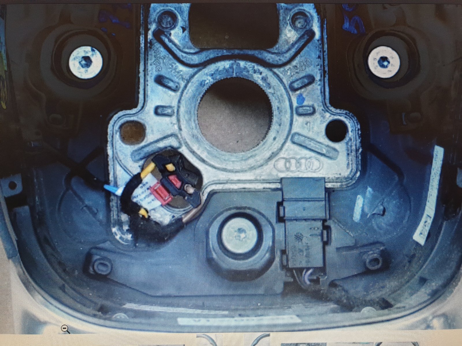

Andrzejx 5 Posted November 12, 2021 Author Share Posted November 12, 2021 14 godzin temu, Muskel1 napisał: Wymieniłeś elektronikę sterowania kolumny kierowniczej i podciągnąłeś do niej przewód od bezpiecznika? Bez tego ogrzewanie kierowcy nie będzie działało. I kolejna robota się zaczęła. Skąd dokąd pociągnąć przewód? Przed wymianą miałem jedną kostkę w kierownicy, teraz mam dwie. Link to comment Share on other sites More sharing options...
Muskel1 1,073 Posted November 12, 2021 Share Posted November 12, 2021 (edited) Wymieniłeś pająka na taki, który obsługuje ogrzewaną kierownicę? Ta druga wtyczka, którą zaznaczyłem jest do ogrzewania kierownicy i musi być wpięta w pająka w zaznaczonym miejscu. Pająki, które nie obsługują grzania mają gniazdo ale bez pinów. Zobacz czy masz bezpiecznik nr. 16 z rysunku. Jest on od ogrzewania kierownicy. Nie powinieneś go mieć i musisz go tam dołożyć i podciągnąć z niego przewód, do żółtej 17-to pinowej kostki pająka. To jest stały plus 12 V czyli zacisk 30. Edited November 12, 2021 by Muskel1 1 Link to comment Share on other sites More sharing options...
