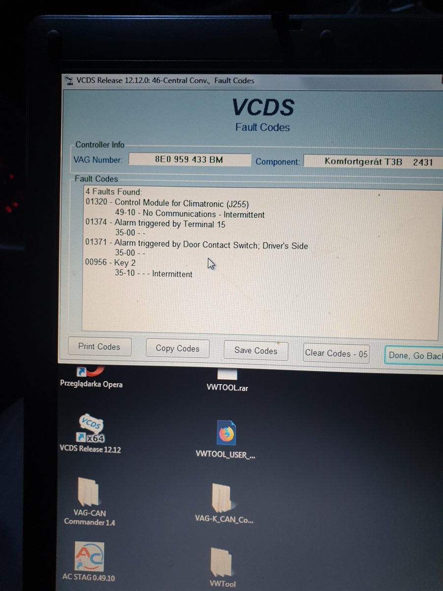

Drennei Opublikowano 25 Listopada 2021 Autor Opublikowano 25 Listopada 2021 Odczytałem bledy i są takie. Raczej blad z zasilaniem i klimatronikiem jest od tego ze wyciągnąłem bezpiecznik od klimatronika oraz modulu komfortu. Dodam ze mam jeden kluczyk
Drennei Opublikowano 25 Listopada 2021 Autor Opublikowano 25 Listopada 2021 Alarm z drzwiami może być od tego ze otwarłem je parę razy z kluczyka i otworzyły się tylko one i po 10s był alarm. Próbowałem tak parę razy i za każdym razem tak samo
FishBB Opublikowano 26 Listopada 2021 Opublikowano 26 Listopada 2021 (edytowane) Jezeli chodzi o bledy to wykasuj i zobacz czy wroca. Co do Twojego problemu to ja na Twoim miejscu sprobowalbym usunac z adaptacji opcje otwierania szyb z pilota. Wejdz w modul komfortu -> adaptacja -> kanal 62 (chyba ) i odejmij od posiadanej wartosci 2 (aby wylaczyc otwieranie szyb z pilota) lub 3 (jezeli chcesz tez wylaczyc zamykanie szyb z pilota). Podejrzewam ze problem jest jak powyzej pisza uszkodzony pilot lub uwalony modul komfortu. Ja mialem podobna sytuacje ale mi przy kazdym otwieraniu drzwi z pilota/kluczyka/przycisku wewnatrz drzwi/automatycznym odryglowywaniu zamkow po wyjeciu kluczyka ze stacyjki otwierala sie klapa bagaznika :), szukalem problemu w wiazkach itp a skonczylo sie na wymianie modulu komfortu i problem zniknal. Dodam jeszcze ze modul po ogledzinach organoleptycznych byl ok- brak zalania czy wilgoci. Edytowane 26 Listopada 2021 przez FishBB
