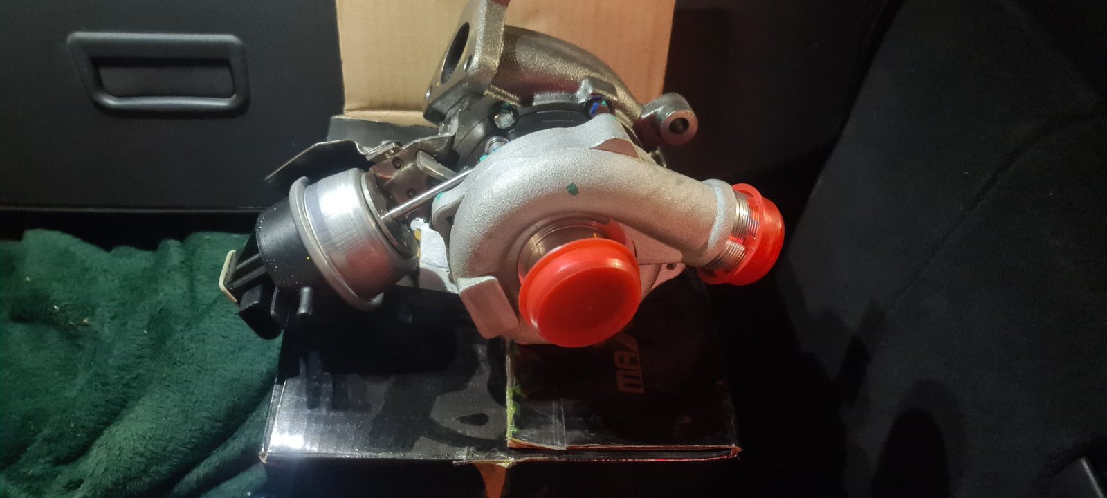

Udało się zmienić turbosprężarka z silnika brd dob8 zaworowego bpw nominalne 140 km teraz dzięki nowej turbinie i intercooler mam koło 200 km

Ta gruszka nie jest sterowana elektrycznie ?  jak to podłączyć do bpw ?
Ta kostka służy do diagnostyki, jeżeli twoja wersja silnikowa tego nie ma, to po prostu nie podłączasz.

mam takie turbo z dwoma SMIC oraz orurowaniem komplet (w tym jedno custom) do sprzedania ze swojej BLB. U mnie bylo coś kolo 206 czy 209 KM i 423Nm.
