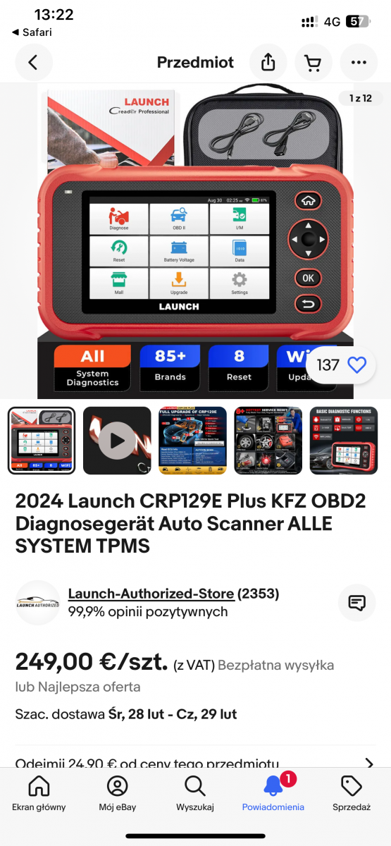

Mam jakis komputer diagnostyczny obd ale nie wiem czy ogarnę
Pewnie masz jakąś zabawkę.
Musisz mieć albo VCDS, albo VCP albo ODIS albo OBDeleven.
Mam takie coś jest funkcja obd ale ty wytłumaczyłeś jak to wygląda w vcds a wiesz może jak to wygląda w obd ?

Niestety ten obd który mam nie posiada funkcji BMS Rest . Akumulator wymieniony i wszystko jest oki ale nie został zakodowany i pytanie czy jeśli pojeżdżę parę dni z nie zakodowanym aku to coś się stanie ? Za parę dni jestem umówiony na adaptację
To w takim razie masz jakąś okrojoną wersję. W tym urządzeniu można za dopłatą dokupywać różne funkcje z tego co pamiętam.
Nic się nie stanie jak tak pojeździsz. W gruncie rzecy, system zarządzania energią jest inteligentnym samouczącym się systemem. Na dobrą sprawę mógłbyś tak zostawić i nic nie kodować, ale zanim system zarządzania energią (BEM)  "zorientuje się" , że aku zostało wymienione, potrwa to trochę czasu. Z tego względu powinno przyuczać się nowe aku po wymianie, tak aby wszystko działało jak należy.
nic się nie stanie, zrób to w przeciągu dwóch tygodni będzie ok
