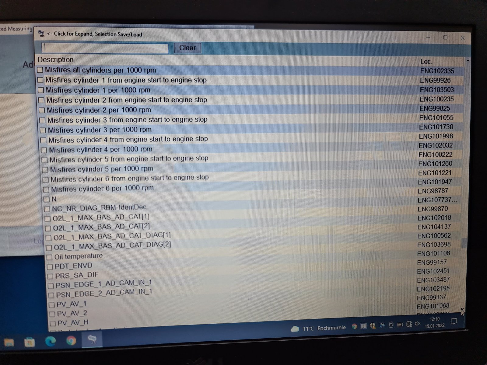

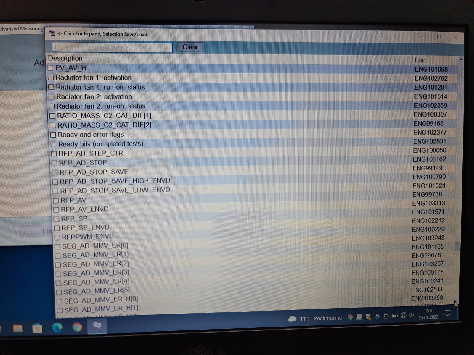

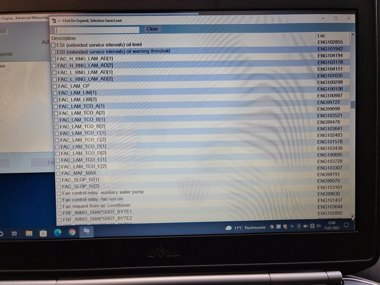

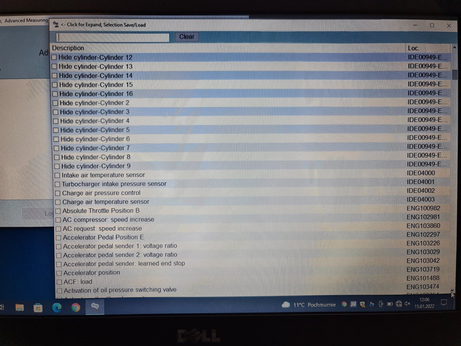

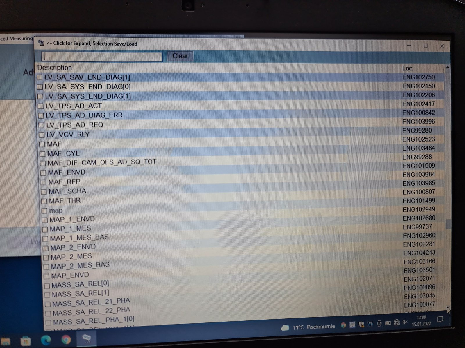

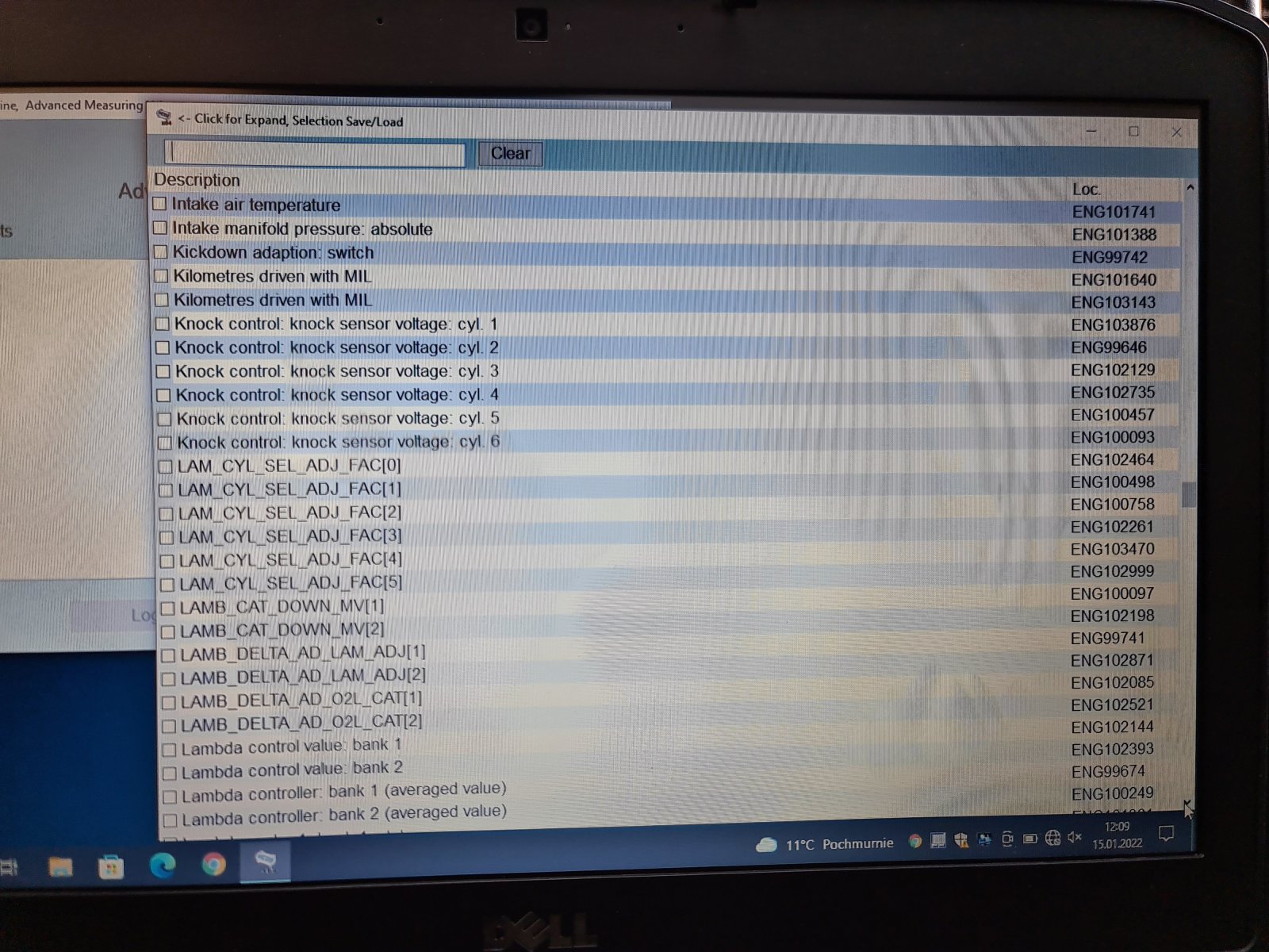

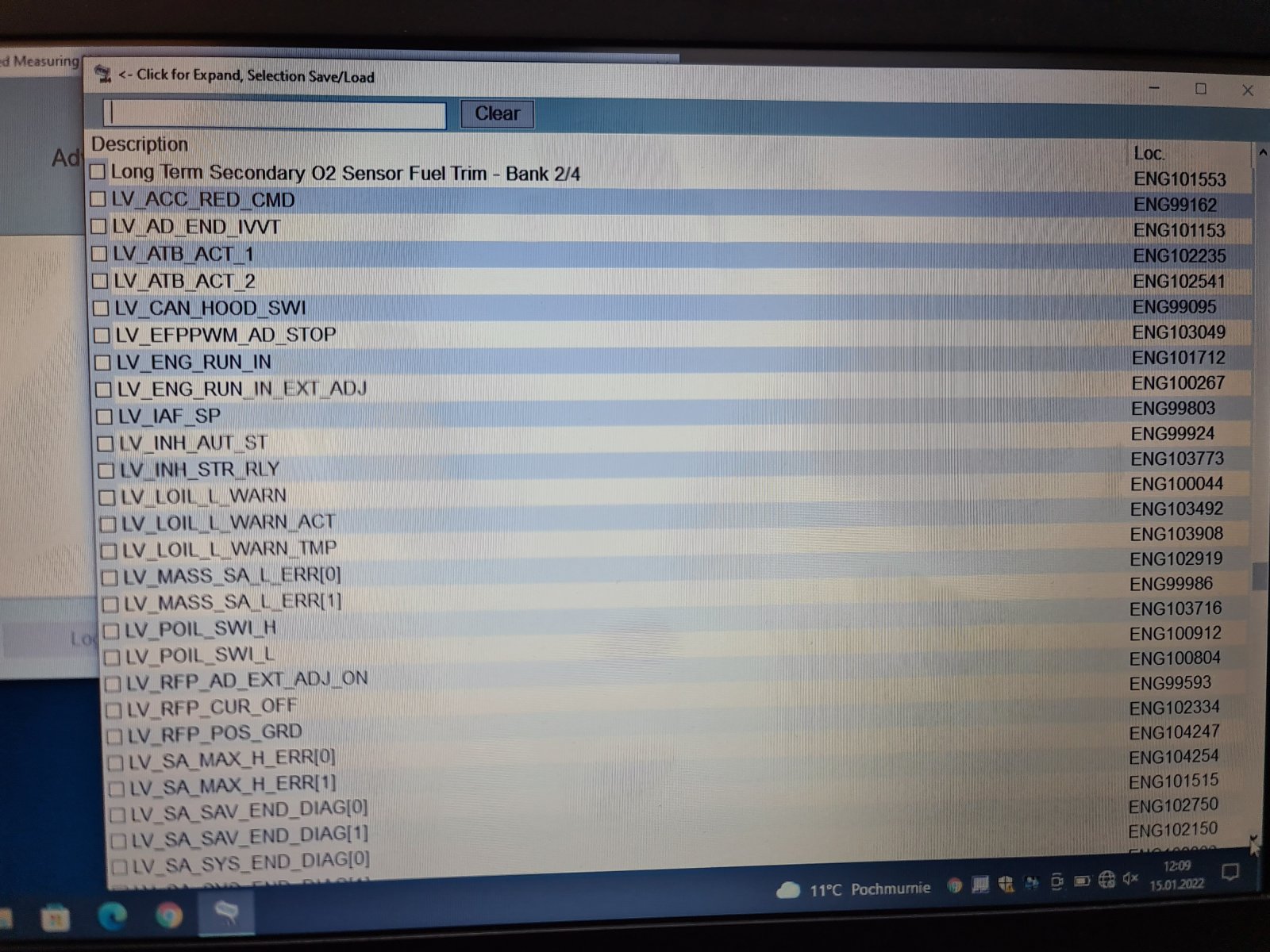

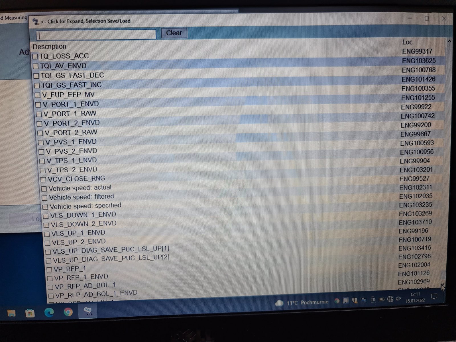

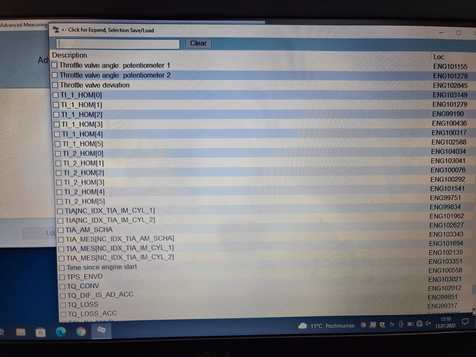

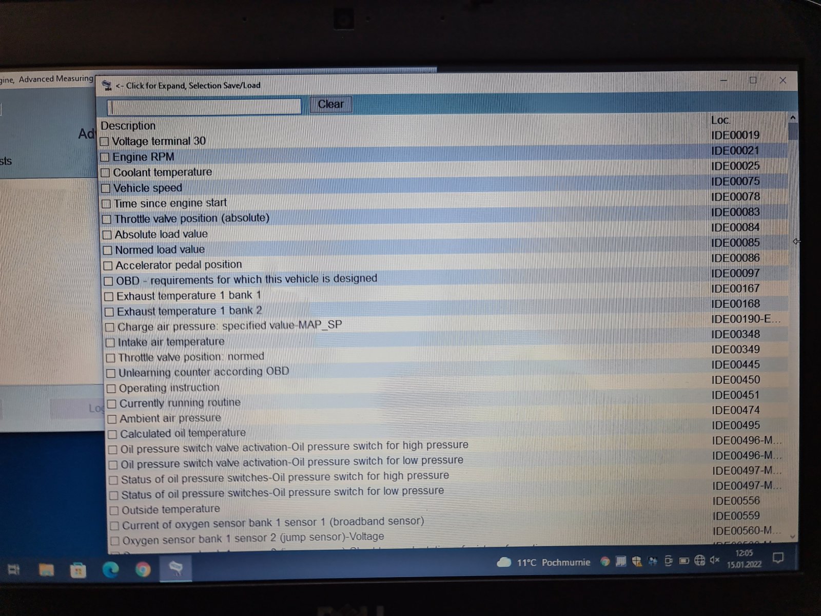

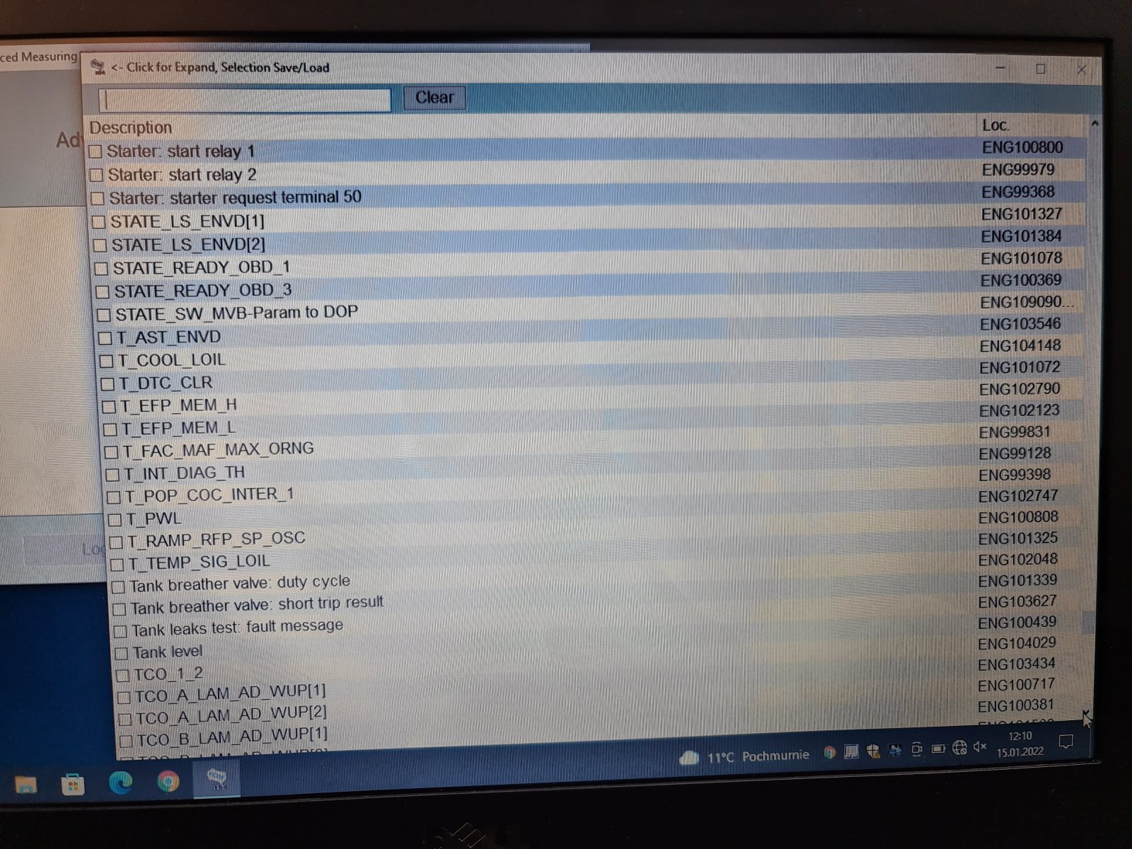

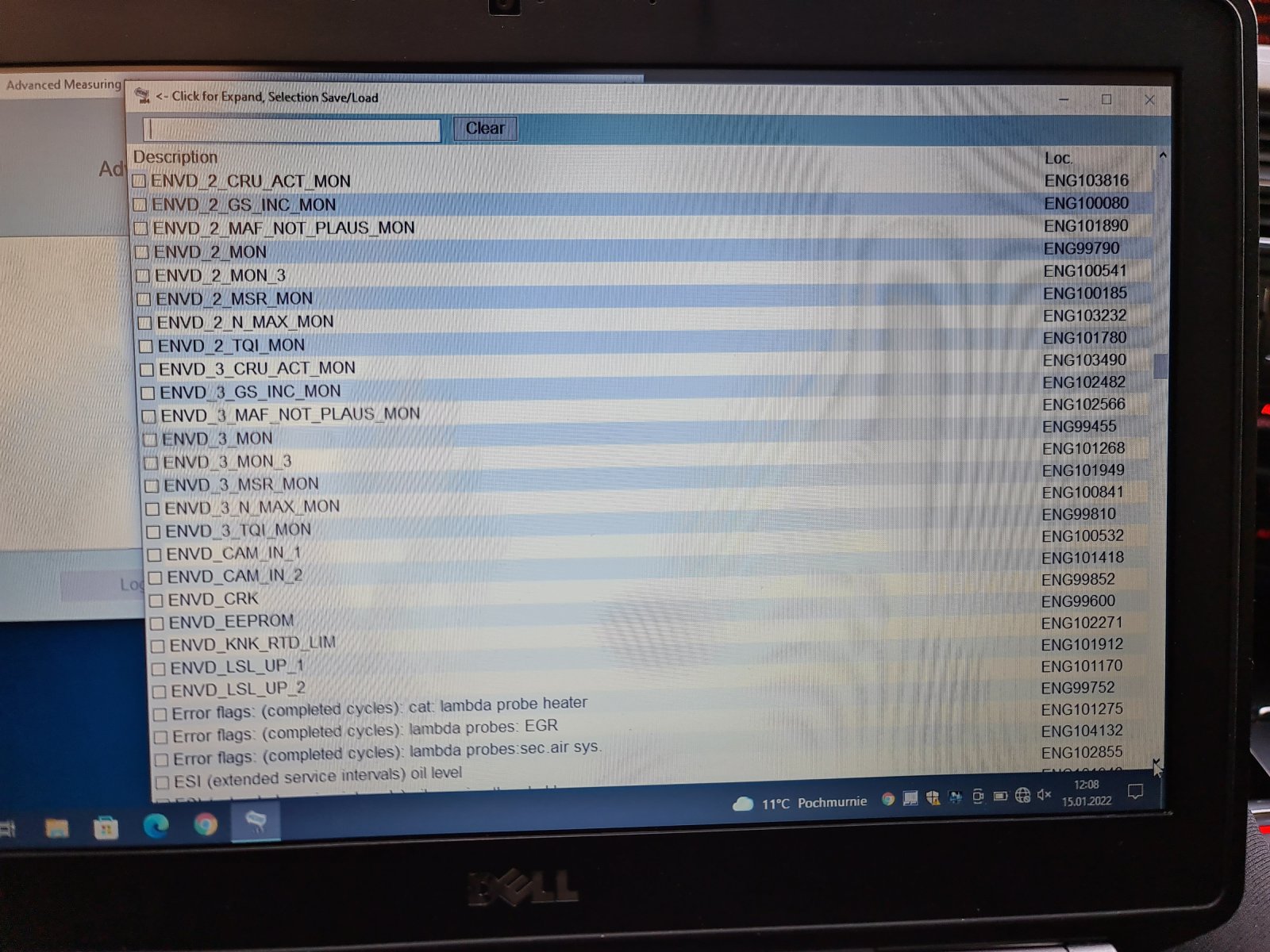

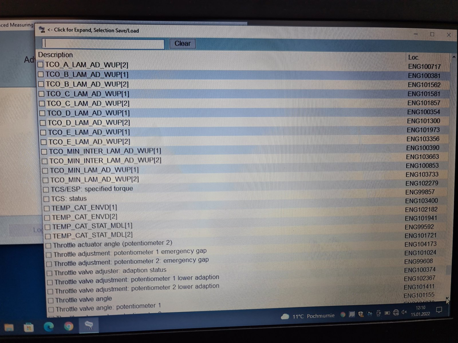

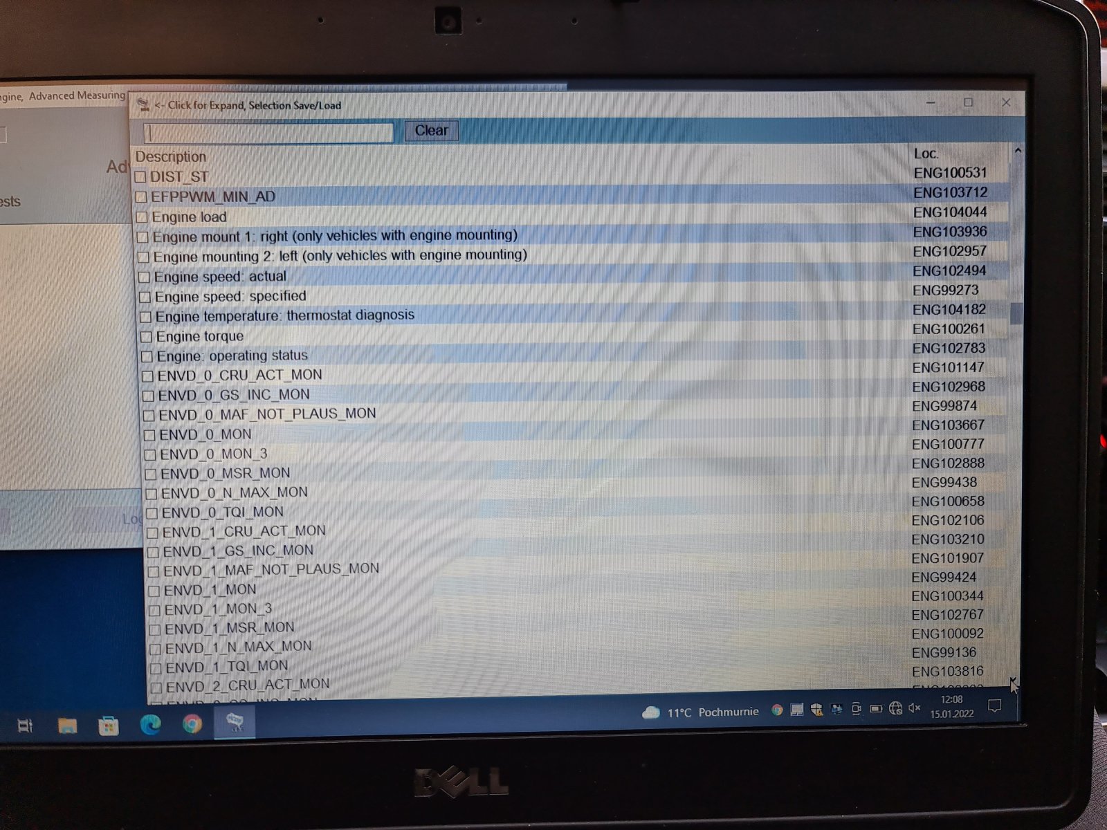

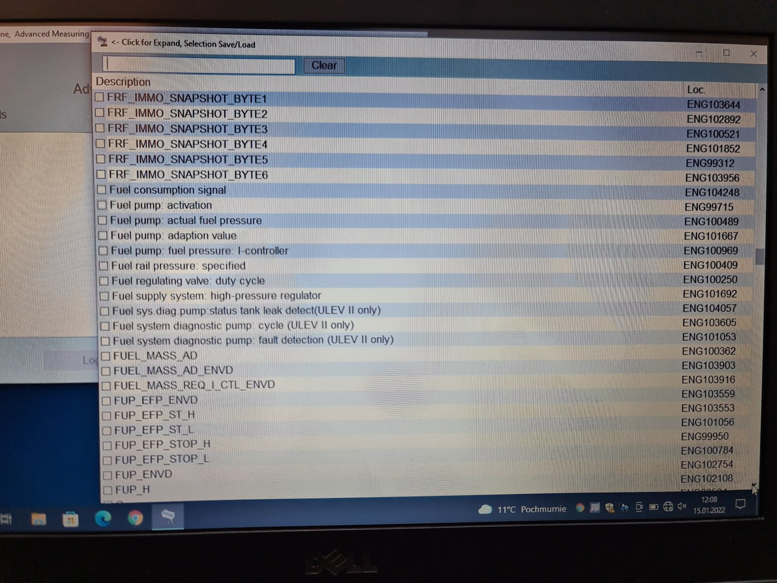

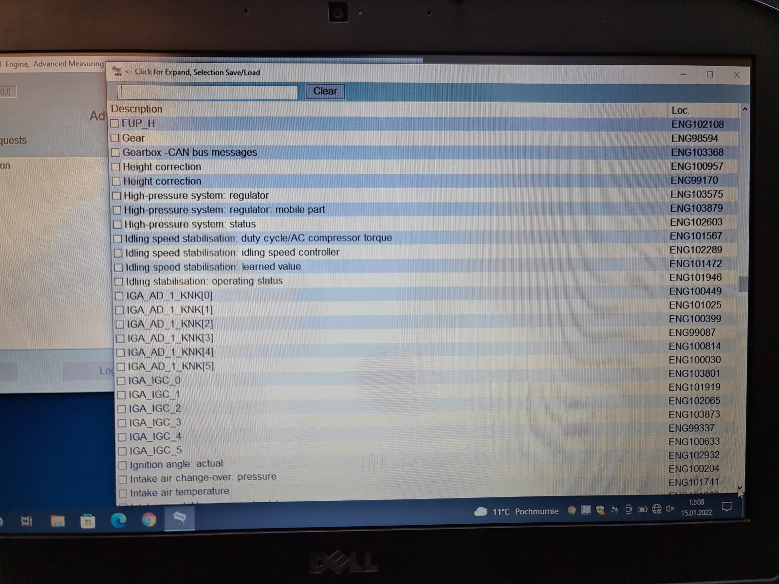

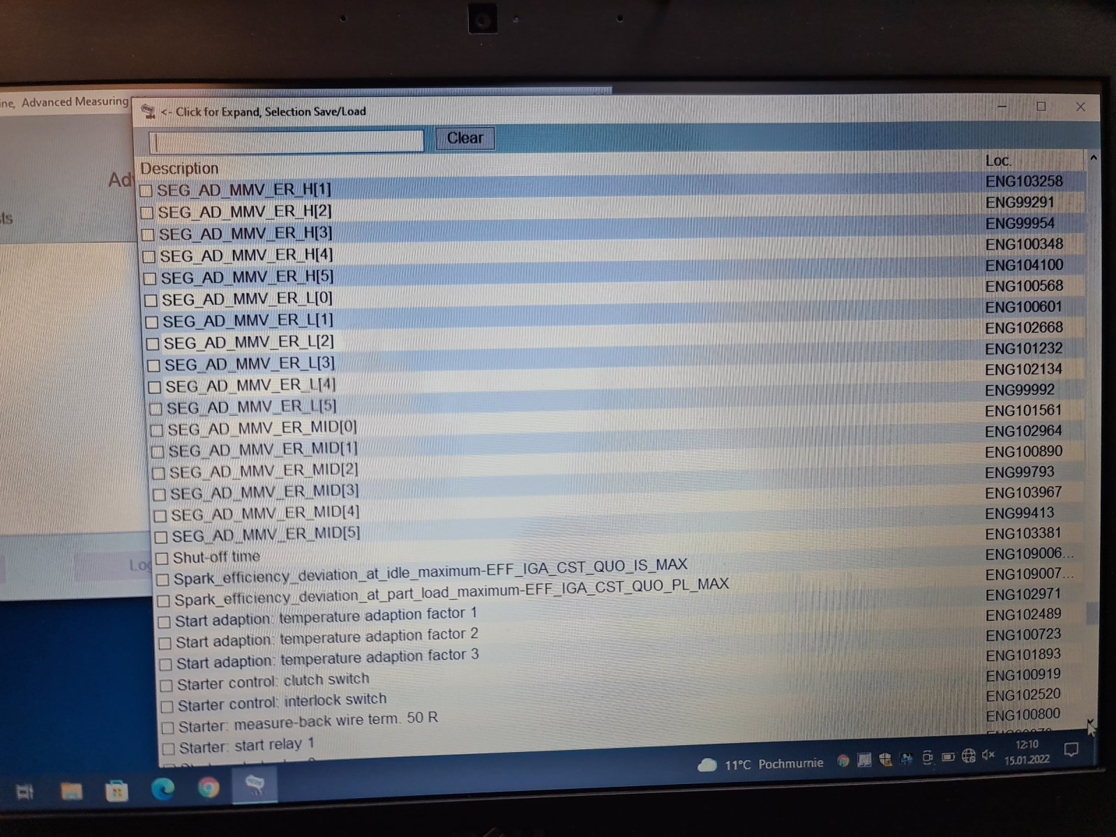

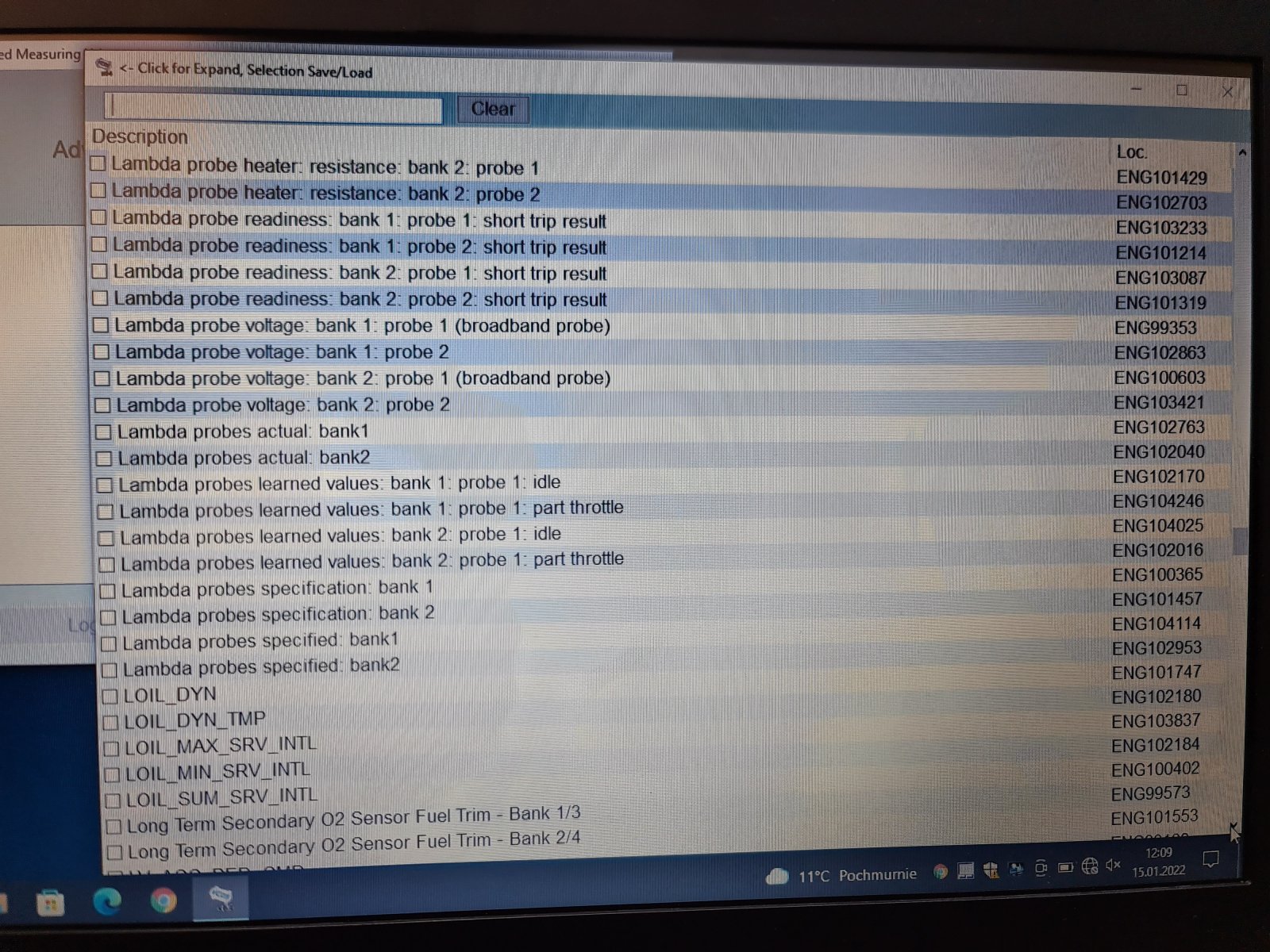

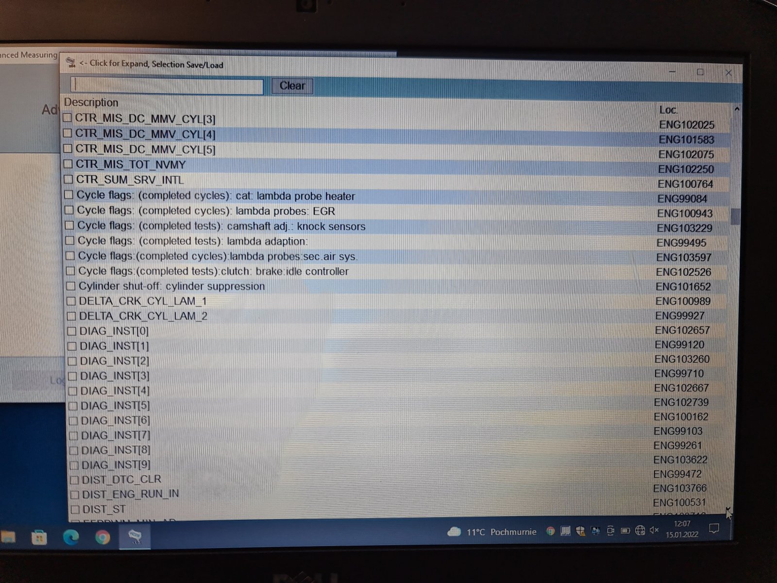

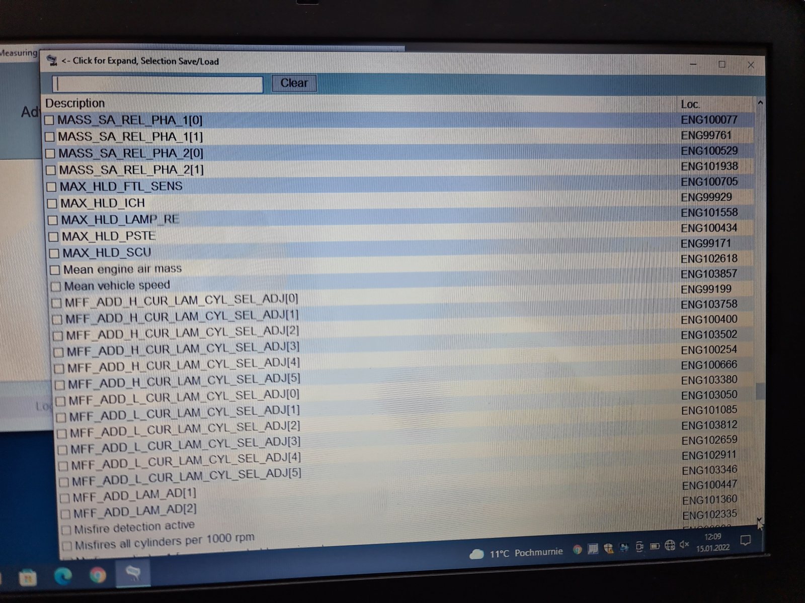

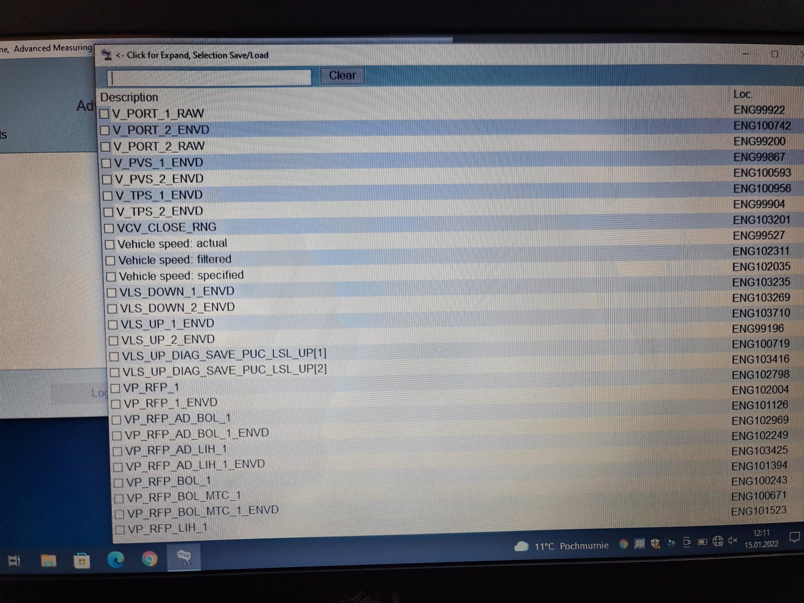

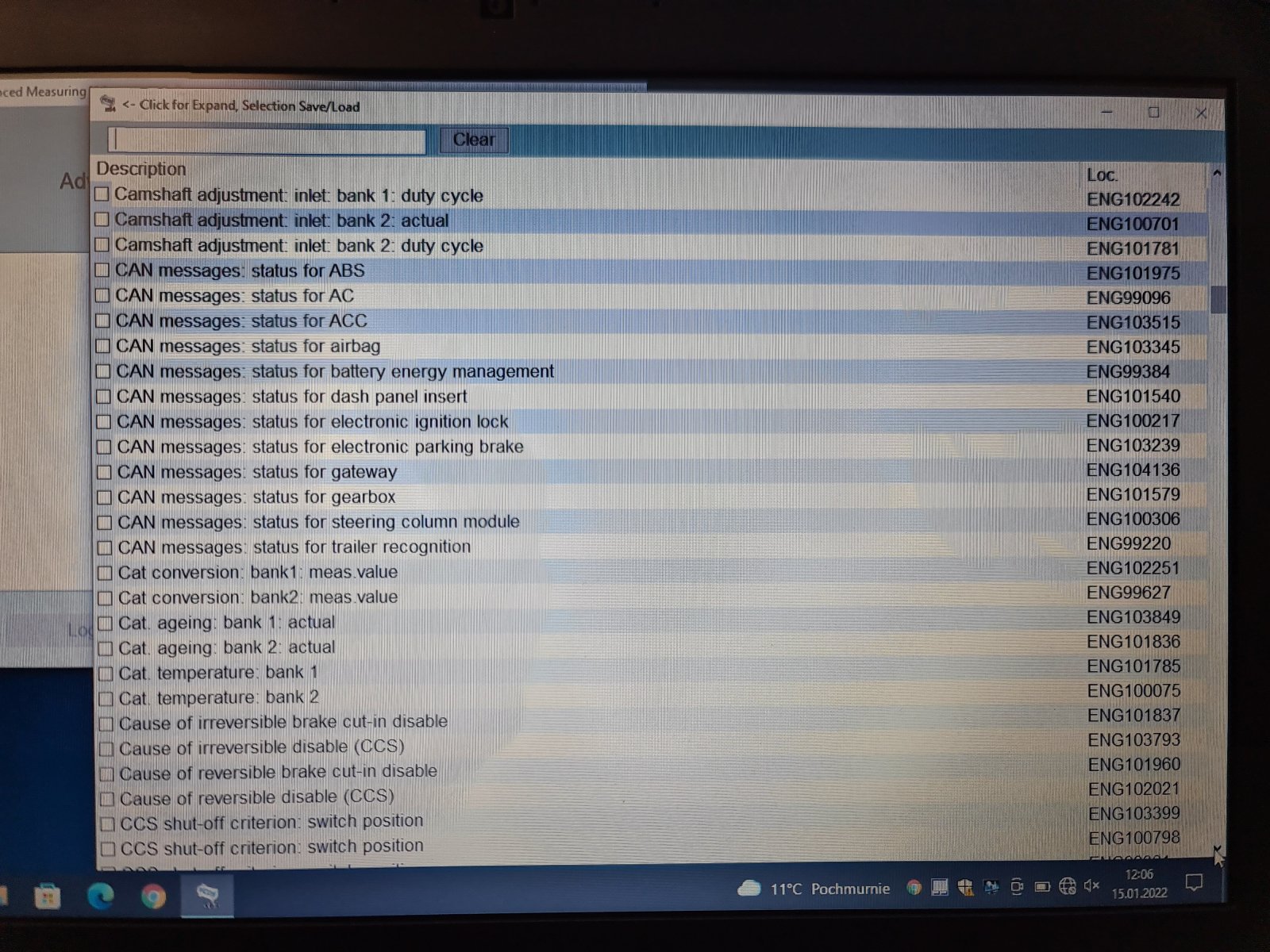

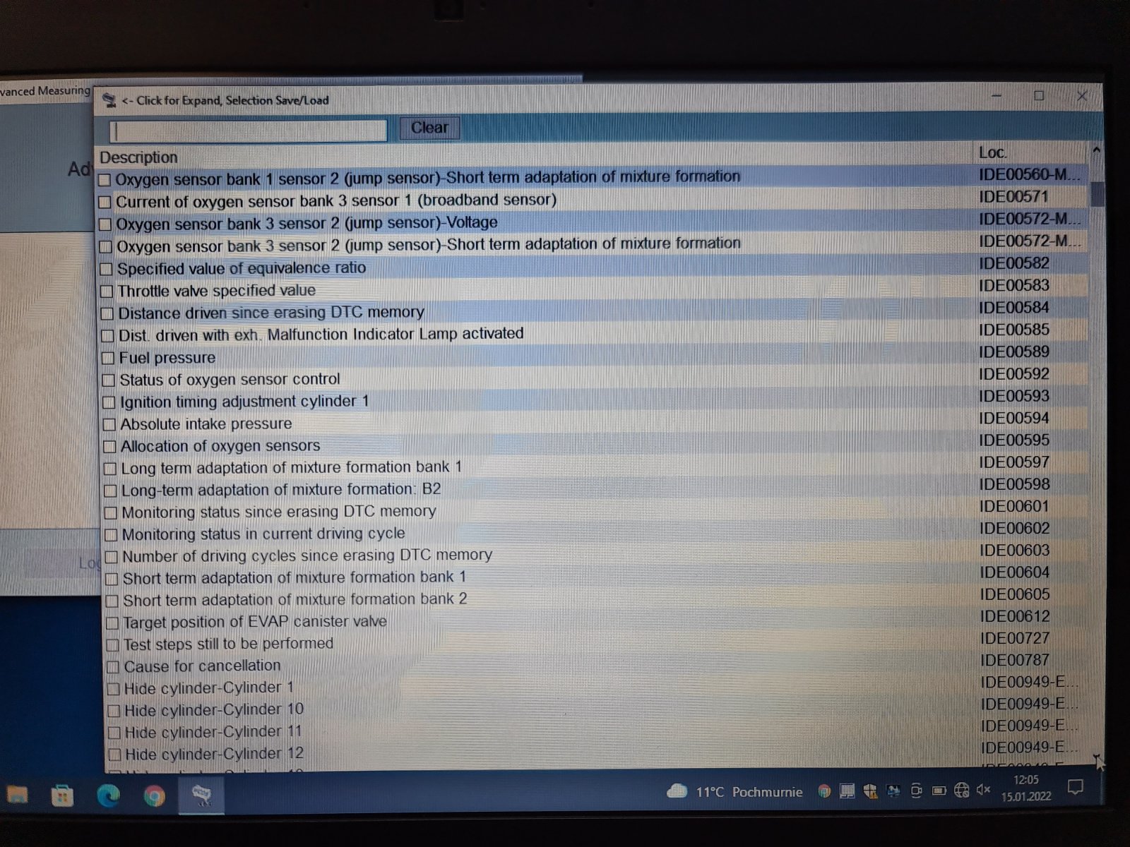

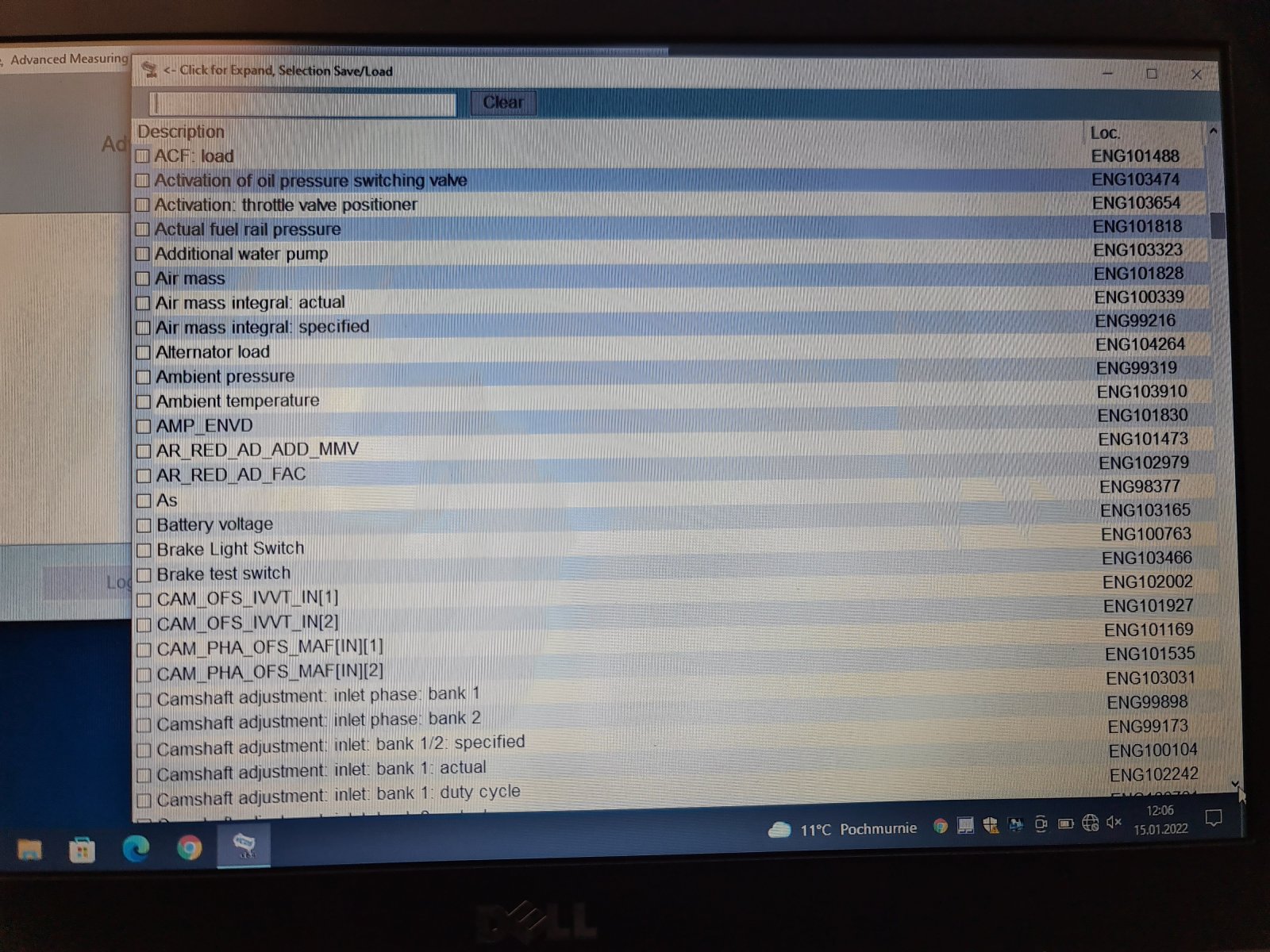

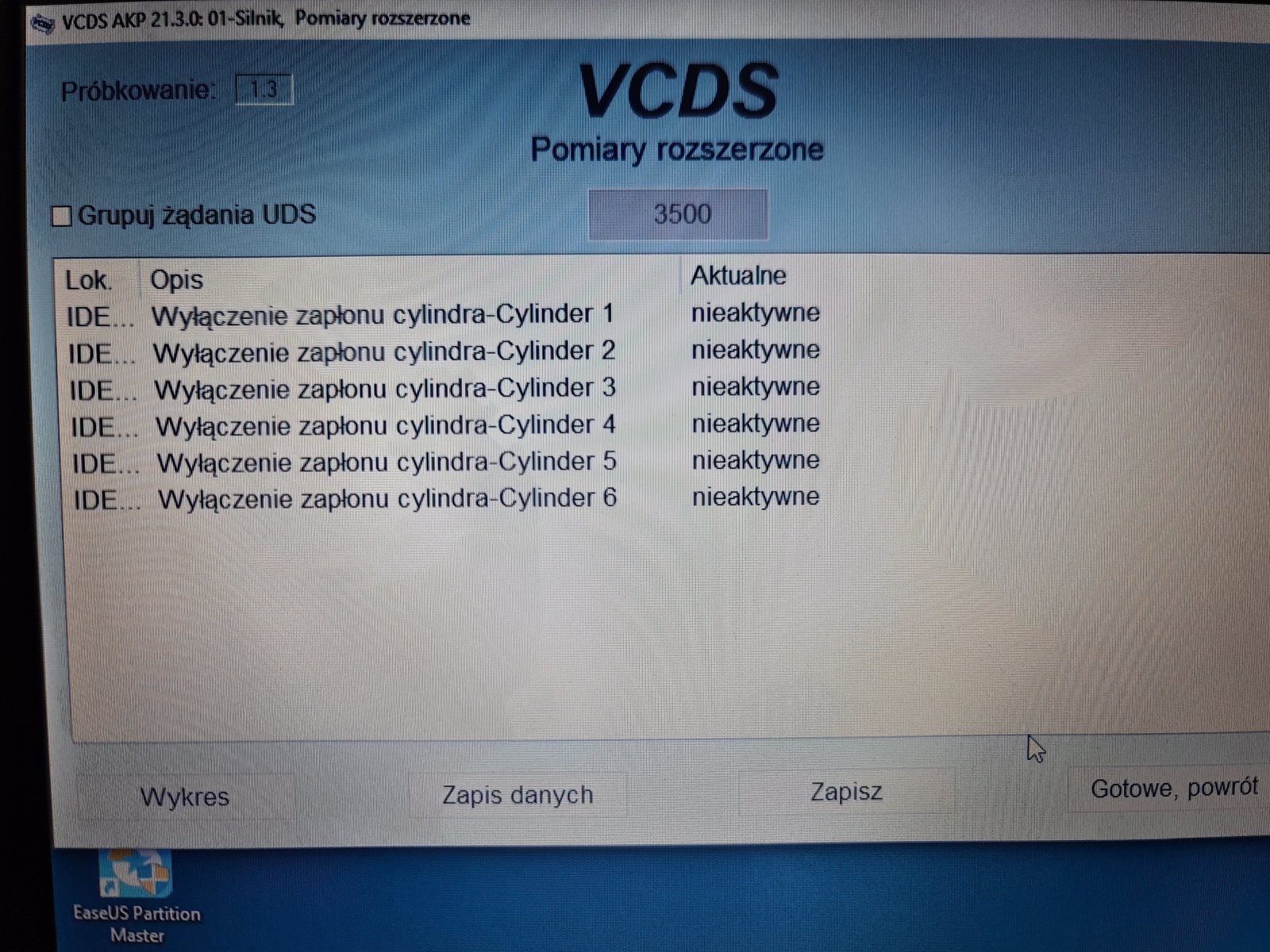

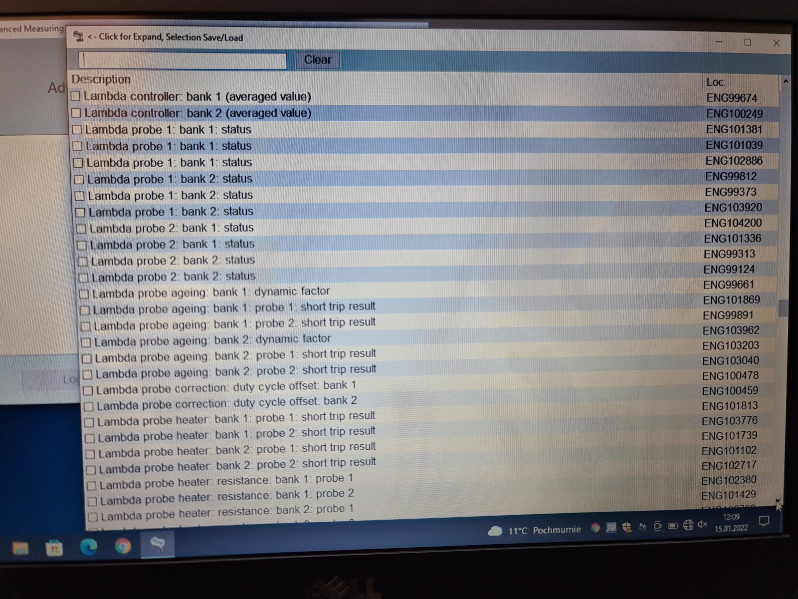

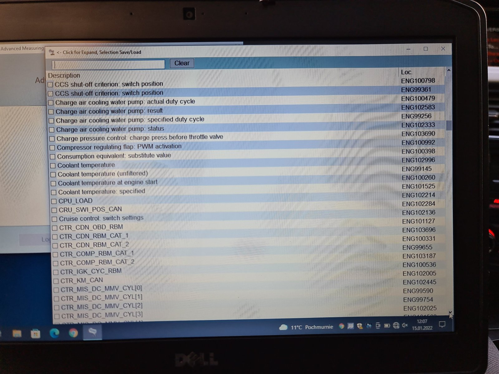

CenturionM 5 Opublikowano 15 Stycznia 2022 Autor Udostępnij Opublikowano 15 Stycznia 2022 W dniu 13.01.2022 o 15:47, Muskel1 napisał: W takim razie odpal silnik, wejdź w sterownik silnika, następnie w rozszerzone bloki pomiarowe i zrób zdjęcia ze wszystkich bloków widniejących w prawm okienku . Jest to dość długa lista i będziesz musiał skrolować kilukrotnie w dół, by wszystkie uchwycić. Powiększ także nieco to prawe okno z listą, przesuwając prawą krawędż okna w prawo z wciśniętym lewym przyciskiem myszki. Chodzi oto, żeby było widoczne co tam pisze w blokach pomiarowych. zmienilem oprogramowanie na angielskie najnowsze Odnośnik do komentarza Udostępnij na innych stronach Więcej opcji udostępniania...
Muskel1 1332 Opublikowano 15 Stycznia 2022 Udostępnij Opublikowano 15 Stycznia 2022 Nie widzę tam nigdzie czasu wtrysku. Odnośnik do komentarza Udostępnij na innych stronach Więcej opcji udostępniania...
CenturionM 5 Opublikowano 15 Stycznia 2022 Autor Udostępnij Opublikowano 15 Stycznia 2022 (edytowane) 32 minuty temu, Muskel1 napisał: Nie widzę tam nigdzie czasu wtrysku. i co teraz? musi być koniecznie ten Security Access aby odblokować tą możliwość? Edytowane 15 Stycznia 2022 przez CenturionM Odnośnik do komentarza Udostępnij na innych stronach Więcej opcji udostępniania...
Muskel1 1332 Opublikowano 15 Stycznia 2022 Udostępnij Opublikowano 15 Stycznia 2022 Nie musi być. Wszystkie dostępne bloki pomiarowe pokazało Ci w liście. Nie wiem dlaczego ich na liście nie ma. Być może w tym silniku sterownik ich po prostu nie pokazuje. Odnośnik do komentarza Udostępnij na innych stronach Więcej opcji udostępniania...
CenturionM 5 Opublikowano 15 Stycznia 2022 Autor Udostępnij Opublikowano 15 Stycznia 2022 41 minut temu, Muskel1 napisał: Nie musi być. Wszystkie dostępne bloki pomiarowe pokazało Ci w liście. Nie wiem dlaczego ich na liście nie ma. Być może w tym silniku sterownik ich po prostu nie pokazuje. to jest możliwe? gdzie mogę się na 100% dowiedzieć czy tak jest w rzeczywistości? może ktoś to wyłączył? ktoś ukrył aby nie było widoczne? Odnośnik do komentarza Udostępnij na innych stronach Więcej opcji udostępniania...
Muskel1 1332 Opublikowano 15 Stycznia 2022 Udostępnij Opublikowano 15 Stycznia 2022 Nie da się tego wyłączyć, przynajmniej nie bez poważnej ingerencji w softa steterownika silnika. Musisz porównać z bliźniaczymi jednostkami. Może któryś lub którzyś koledzy z forum, mający też 3.0 T u siebie sprawdzą. Odnośnik do komentarza Udostępnij na innych stronach Więcej opcji udostępniania...
CenturionM 5 Opublikowano 15 Stycznia 2022 Autor Udostępnij Opublikowano 15 Stycznia 2022 4 minuty temu, Muskel1 napisał: Nie da się tego wyłączyć, przynajmniej nie bez poważnej ingerencji w softa steterownika silnika. Musisz porównać z bliźniaczymi jednostkami. Może któryś lub którzyś koledzy z forum, mający też 3.0 T u siebie sprawdzą. ten VAG to mnie przerażać zaczyna Odnośnik do komentarza Udostępnij na innych stronach Więcej opcji udostępniania...

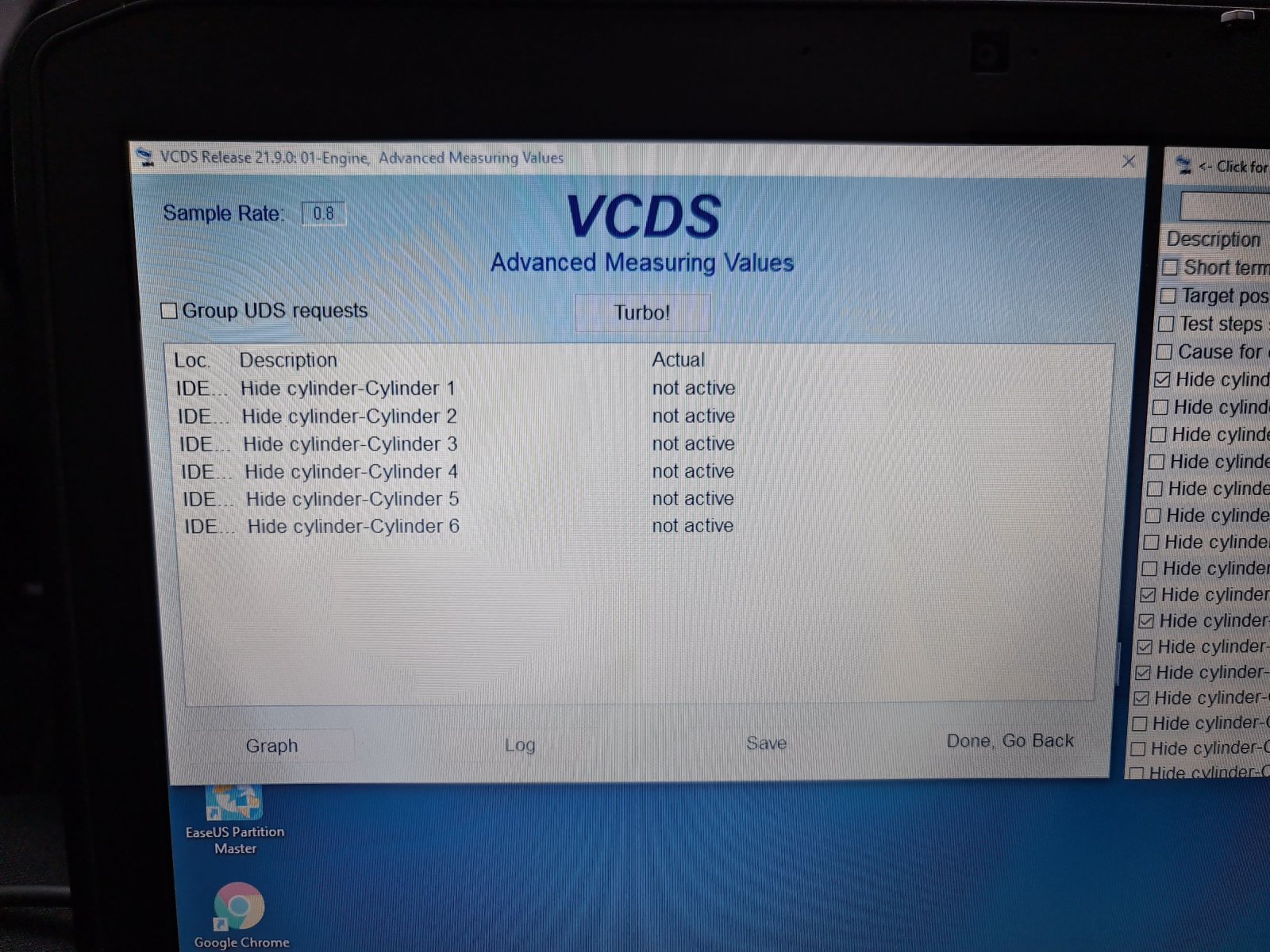

Dev 1476 Opublikowano 15 Stycznia 2022 Udostępnij Opublikowano 15 Stycznia 2022 Hide cylinder Zaznaczasz: 1, 2, 3, 4, 5, 6 Odnośnik do komentarza Udostępnij na innych stronach Więcej opcji udostępniania...
CenturionM 5 Opublikowano 16 Stycznia 2022 Autor Udostępnij Opublikowano 16 Stycznia 2022 18 godzin temu, Dev napisał: Hide cylinder Zaznaczasz: 1, 2, 3, 4, 5, 6 niestety nie działa.... w takim przypadku musi być klucz Security Access ? Odnośnik do komentarza Udostępnij na innych stronach Więcej opcji udostępniania...
Muskel1 1332 Opublikowano 16 Stycznia 2022 Udostępnij Opublikowano 16 Stycznia 2022 Nie, nie potrzebny jest kod dostępu. Sterownik nie pokuzuje/ obsługuje tych wartości skoro nie ma ich na liście. Odnośnik do komentarza Udostępnij na innych stronach Więcej opcji udostępniania...
CenturionM 5 Opublikowano 16 Stycznia 2022 Autor Udostępnij Opublikowano 16 Stycznia 2022 6 minut temu, Muskel1 napisał: Nie, nie potrzebny jest kod dostępu. Sterownik nie pokuzuje/ obsługuje tych wartości skoro nie ma ich na liście. wiec jak sprawdzic te wtryskiwacze? kupić ODIS? Odnośnik do komentarza Udostępnij na innych stronach Więcej opcji udostępniania...
Muskel1 1332 Opublikowano 16 Stycznia 2022 Udostępnij Opublikowano 16 Stycznia 2022 Wątpię żeby ODIS pokazywał inne bloki pomiarowe. Najwidoczniej nie da sprawdzić się w tym silniku czasu wtryskiwania. Nie mam pomysłu jak inaczej. Odnośnik do komentarza Udostępnij na innych stronach Więcej opcji udostępniania...
Dev 1476 Opublikowano 16 Stycznia 2022 Udostępnij Opublikowano 16 Stycznia 2022 1 godzinę temu, CenturionM napisał: niestety nie działa.... w takim przypadku musi być klucz Security Access ? jak nie działa, jak działą nie masz wypadania zapłonów, gdyby było informacja była by "active" Odnośnik do komentarza Udostępnij na innych stronach Więcej opcji udostępniania...
CenturionM 5 Opublikowano 16 Stycznia 2022 Autor Udostępnij Opublikowano 16 Stycznia 2022 Godzinę temu, Dev napisał: jak nie działa, jak działą nie masz wypadania zapłonów, gdyby było informacja była by "active" czyli z wtryskiwaczami wszystko jest okey? tutaj chodzilo mi bardziej o informacje dotyczące tego czy któryś z wtryskiwaczy nie leje za duzo paliwa Odnośnik do komentarza Udostępnij na innych stronach Więcej opcji udostępniania...
