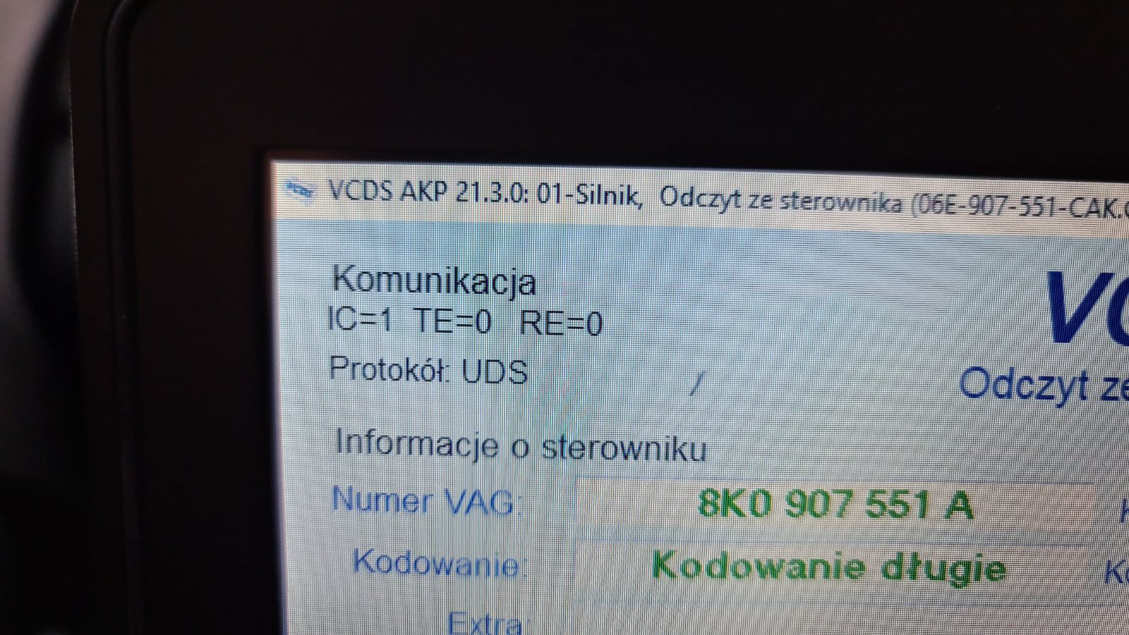

U mnie w vcds są tylko bloki rozszerzone
To normalne bo masz sterownik silnika UDS, zresztą jak wszystkie B8.

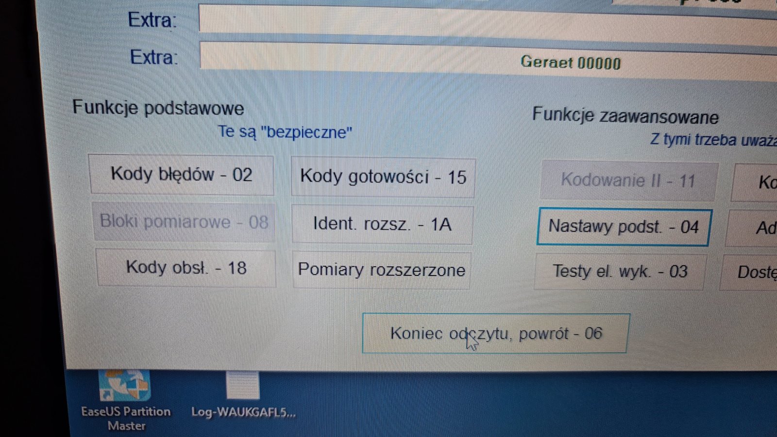

Więc jak zlokalizować czasy wtrysków?
W rozszerzonych odszukać.
Właśnie o to chodzi że szukam i nic nie widzę
To źle szukasz skoro nie możesz znaleźć.

Nie wiem dokładnie jaki nr. IDE bo jest tyle różnych silników, że nie sposób wszystkich zapamiętać. Zrób mapę adaptacji i wartości mierzonych (adpmap) sterownika silnika i ją tu wrzuć, tam powinno być zapisane.

Adpmap samego sterownika silnika wystarczy:decayed: pozostałe niepotrzebne.
Niestety nic nie zapisało. Zaznaczyłęś także wartości mierzone? Silnik musisz uruchomić.
Być może powinieneś wprowadzić dodatkowo kod dostępu i dopiero utworzyć mapę adaptacji. Kod dostępu powinien vcds podpowiedzieć.

W takim razie odpal silnik, wejdź w sterownik silnika, następnie w rozszerzone bloki pomiarowe i zrób zdjęcia ze wszystkich bloków widniejących w prawm okienku . Jest to dość długa lista i będziesz musiał skrolować kilukrotnie w dół, by wszystkie uchwycić. Powiększ także nieco to prawe okno z listą, przesuwając prawą krawędż okna w prawo z wciśniętym lewym przyciskiem myszki. Chodzi oto, żeby było widoczne co tam pisze w blokach pomiarowych.
