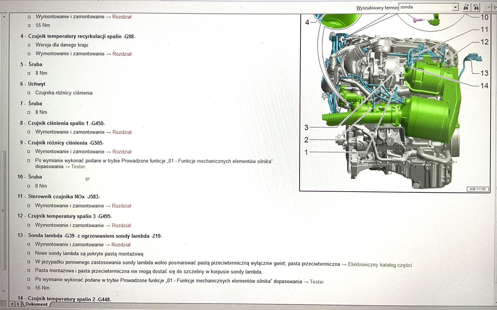

Zaglądnąłem do Elsa i podają konieczność adaptacji sondy lambda przy NOx nie ma nic, ale wydaje mi się że tam jest błędna informacja bo odwrotnie są oznaczone podzespoły. A być może w DEUA tego się nie robi albo ja źle sprawdziłem  ?
spójrz proszę, 11,12,13 maja chyba pozamieniane numery.
Nie są. Wszystko jest poprawnie opisane.
Nawet w ETKA jest tak samo:wink:
Adaptacja czujnika NOx zalecana jest nawet na stronie Ross-Tech.
