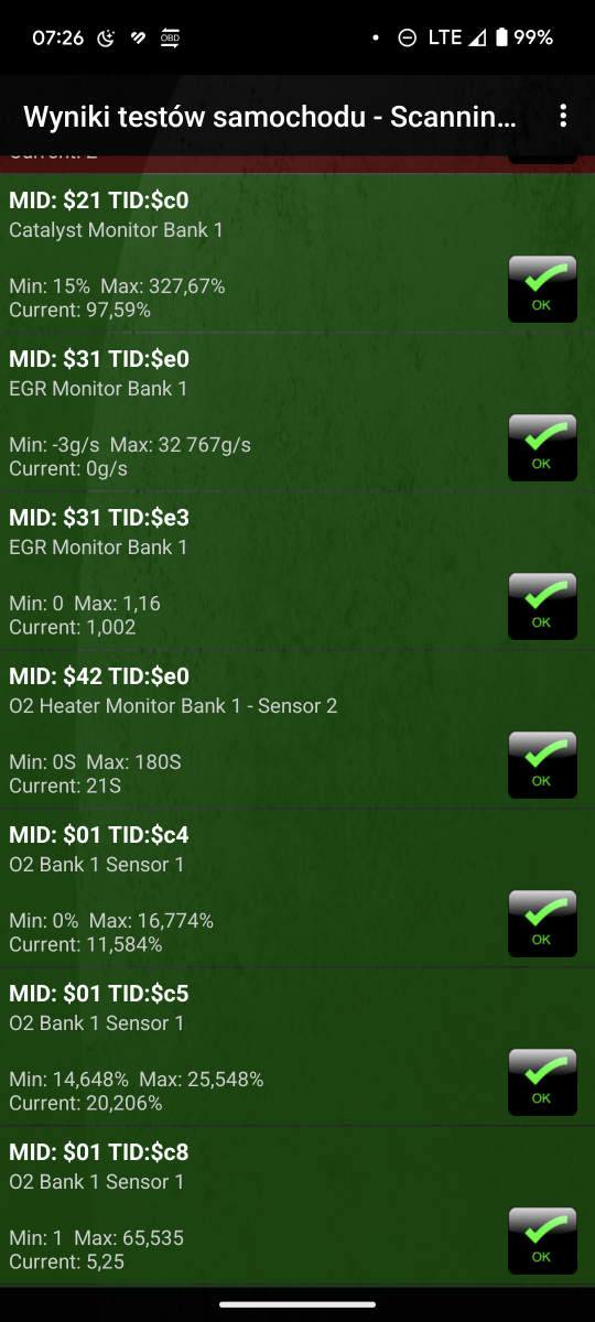

A ile jest czujników Nox w naszym aucie? Tzn Bank 1 I Bank 2 to 2 sensory czy to samo?
Mam taki problem, że włączył mi się komunikat o 1000km i brak możliwości odpalenia auta. Aktualnie mam 850km, dolalłem AdBlue na maxa, weszlo 17l, nie miałem wcześniej komunikatu o dolaniu, ale może poprzedni właściciel miał i olał..
Niemniej jednak mam aktualnie takie parametry i szukam co może być.
Grzałka na zielono, czujnik bank 1 sensor 1 w trakcie jazdy działa, tam mierzy ppm, na postoju ok 50-100, podczas ciskania 500-1000. Filtr DPF wypala się wczoraj, zszedł do 5,5g
Pomoże ktoś? Przez ten błąd musiałem anulować wyjazd na urlop, bo 700km w obie strony przy tym liczniku zniechęciły całą rodzinę.
Masz tylko 1 czujnik NOx i tylko jedną Bank.
Bank to głowica/rząd cylindrów. W silniku rzędowym masz tylko jedną Bank/głowicę. Silnik V6 czy V8 ma 2 Bank czyli głowice. Każda głowica ma własne czujniki i tak np. czujnik Bank 1 sensor 1 to pierwszy czujnik w pierwszej głowicy.
Dzieki @Muskel1! To chociaż to mam jasne.
Co polecasz dalej sprawdzić?

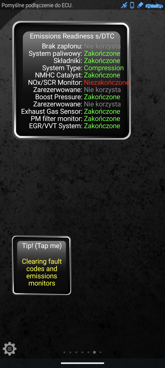

Mam VCDSa, Vgate iCar Pro z Car Scanner Pro, Torque Pro. Wczoraj miałem wypalanie DPF, zszedł bez problemu jak zawsze do 5,5g, czujnik Nox pokazuje ppmy w spoczynku ok 50-100, jak przyciskam to 500-1000. Obserwuję codziennie ciśnienia w Car Scanner Pro, wtryski (korekty poniżej 0.5 na każdym), EGR, ciśnienia różnicowe na DPF, MAP, doładowania żądane i realne, jakieś też takie co ma 5000hPa i też reaguje, podczas wypalania jest niższe...
Co mogę teraz sprawdzić i jakie pomiary powinny tam być, jeśli wiesz?

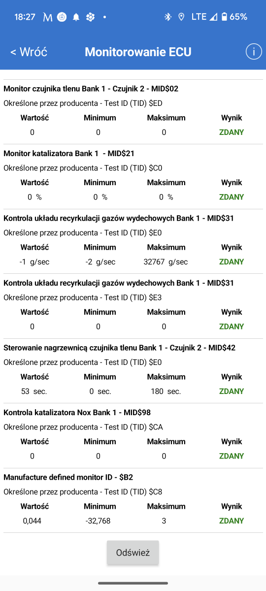

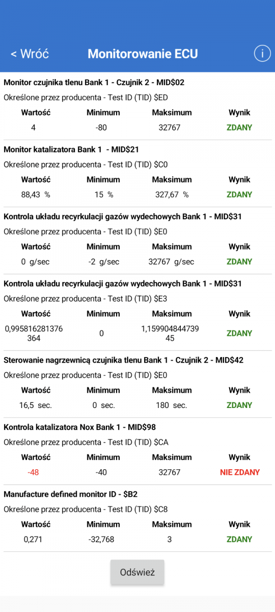

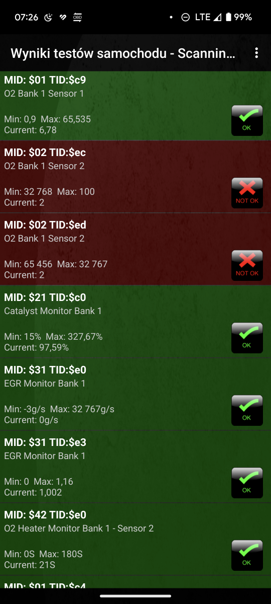

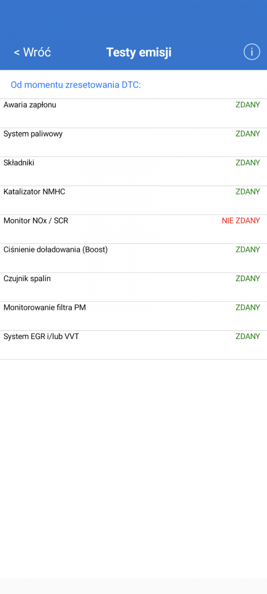

Zaraz wrzucę, tym czasem jak pojawił mi się ten komunikat to sprawdziłem czy mam jakieś błędy, miałem 1. Załączam. Check engine brak, objawów innych negatywnych brak.
Co więcej, ten błąd udało mi się skasować i póki co nie wrócił, ale pomiar -48 poniżej dolnego limitu z wtedy z limitami też nie wrócił. Teraz za każdym razem jest pomiar 0 limity też 0 (też wrzucam). Scan zaraz dorzucę, soft w ECU mam chyba najnowszy.
Poniżej też skan z Caristy.

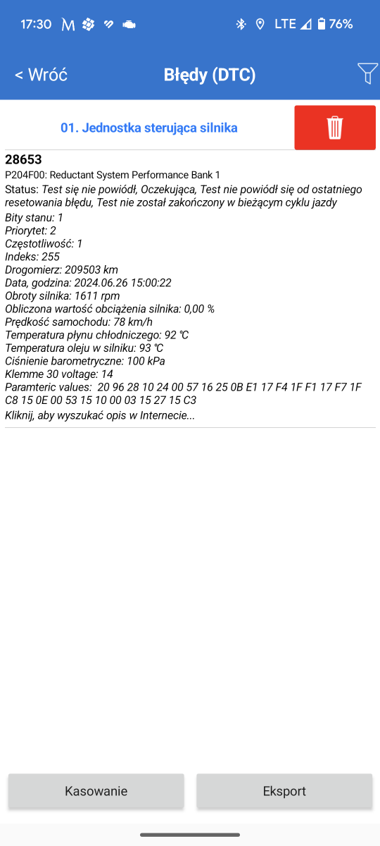

BŁĄD Z VCDS
Środa,26,Czerwiec,2024,18:10:24:00006
VCDS -- Emulator VAG/VAS pracujący w środowisku Windows, uruchomiony na Windows 10 x64
Wersja VCDS: AKP 17.8.1.0
Wersja danych: 20171214 DS276.6
www.vcds.pl
VIN: WAUZZZ8K3EA143417   Numer rejestracyjny:
                Adres 01: Silnik       Plik etykiet: 04L-907-309-V1.clb
Oznaczenie elementu: 04L 906 021 BQ    HW: 04L 907 309
  Komponent i/lub wersja: R4 2.0l TDI   H23 9970
           Kodowanie: 12194012242401080000
           Kod serwisu: WSC 17147 004 1048576
              Zbiór danych ASAM: EV_ECM20TDI01104L906021BQ 004007 (AU48)
                       ROD: EV_ECM20TDI_AU48.rod
                      VCID: 75E157D6D4C130EEB2-8020
Znaleziono 1 błąd:
28653 - SAE - Reserved by Document ISO 15031-6
          P204F 00 [101] - 2005
          Niepotwierdzony - Testowany od skasowania kodów błędów
             Ramka zamrożona:
                    Stan błędu: 00000001
                    Priorytet błędu: 2
                    Częstość błędu: 1
                    Przebieg: 209503 km
                    Data: 2024.06.26
                    Czas: 15:00:22
                    Prędkość obrotowa silnika: 1611.50 /min
                    Unormowana wartość obciążenia: 0.0 %
                    Prędkość pojazdu: 78 km/h
                    Temperatura płynu chłodzącego: 92 °C
                    Temperatura powietrza zasysanego: 93 °C
                    Ciśnienie atmosferyczne: 1000 mbar
                    Napięcie zacisku 30: 14.180 V
                    Licznik cykli wyuczania po OBD: 40
                    Masa powietrza na mierniku masy powietrza 1: 8.7 kg/h
                    Czujnik temp.zewn. 1 rząd 1: wartość nieprzetworzona: 31.0 °C
                    Zawór recyrk.spalin:1 rząd 2: inf.zwr.o położ. - wart.rzecz.: 99.82 %
                    Nastawnik klapy spalin 1: rz.1: inf.zwr.o położ. - wart.rzecz.: 99.32 %
                    Czujnik NOx przed katalizatorem SCR: emisja NOx: 83 ppm
                    Czujnik NOx przed katalizat.SCR: współczynnik korekty offset: 3 ppm
                    Aktualna temperatura w katalizatorze redukcyjnym NOx: 284.0 °C
Kody gotowości: 0 0 0 0 0
Adres 01: błędy skasowane
Edytowane przez tical0

No dobra ale na scanie nie ma zapisanego błędu.
Chodzi mi o scan z vcds, na którym zapisany jest błąd, na podstawie którego można oszacować dlaczego zaczął odliczanie.
Znalazłem jeszcze bardzo ciekawy temat, dzięki któremu porównałem moje parametry z tamtejszymi https://forums.ross-tech.com/index.php?threads/22593/
I cholera tamtejsze parametry po uruchomieniu testu AdBlue - Testing the N474-Reducing Agent Injector są niemal identyczne, a tamten wątek się kończy updatem softu w ECM, poprzez jak dobrze rozumiem   IDE03386   Długotrwałe dopasowanie dozowania środka redukującego 1.00
Tylko, że wygląda na to, że mam najnowszy soft w moim ECU.
Muskal, wrzucałem wcześniej, poniżej ponownie wrzucam
BŁĄD Z VCDS
www.vcds.pl
Znaleziono 1 błąd:
             Ramka zamrożona:
                    Priorytet błędu: 2
                    Częstość błędu: 1
                    Przebieg: 209503 km
                    Data: 2024.06.26
                    Czas: 15:00:22
Wina softu sterownika. Jest na to TPI 2040064/15
w połączeniu z TPI 2045062/3. Musisz jechać do ASO i pokazać im te obie TPI niech Ci zaktualizują soft sterownika.
