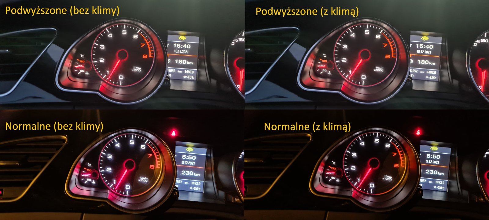

Auto czasami wpada w delikatne zwiększenie obrotów jałowych (stan po rozgrzaniu silnika )
Nie jest to duże ale takie jak na zdjęciu, wtedy odczuwalne na kierownicy bardzo delikatne drgania i czuć te podwyższone obroty.
