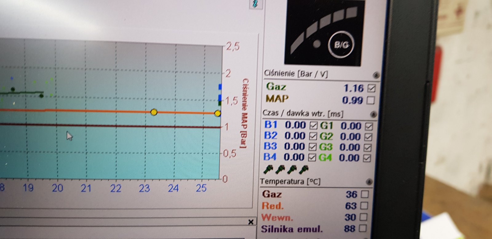

Wczoraj podczas jazdy na lpg auto zaczęło poszarpywac podłączyłem pod lpg kompa i tam cisnienie skacze od 2 do 3 bar odlaczylen map sensor podłączyłem z powrotem i teraz cisnienie cały czas 1.8bar na pb i lpg poza tym  reduktor nie reaguje na śrubę do zmiany cisnienia i podczas dodawania gazu cisnienie spada różnie np do 0.9bar

Jak wyciągnę ten wężyk od reduktora co idzie do kolektora sacego gdzie jest trójnik i idzie dalej do mapsensora  to widac ze cisnienie spada ze ten map sensor pracuje bo np cisnienie spada wtedy do 1.20bar ale jak bym nie  kręcił sruba od zmiany cisnienia to nawet o 1 setną nie drgnie wskazanie   i teraz nie wiem mówisz że to może być on ?
Błędów brak

Piszesz o ciśnieniu reduktora czy wartości podciśnienia? Spuść gaz między reduktorem, a wtryskami i sprawdź czy map pokazuje jakiekolwiek wartości dla ciśnienia gazu. Jeśli tak to jest uszkodzony.
Robiłem tak wczoraj ale nie pamiętam jak to wyszło muszę dzisiaj zobaczyć ale wydaje mi się że bylo 0 jak trzymałem map sensor w rękach i był podpięty

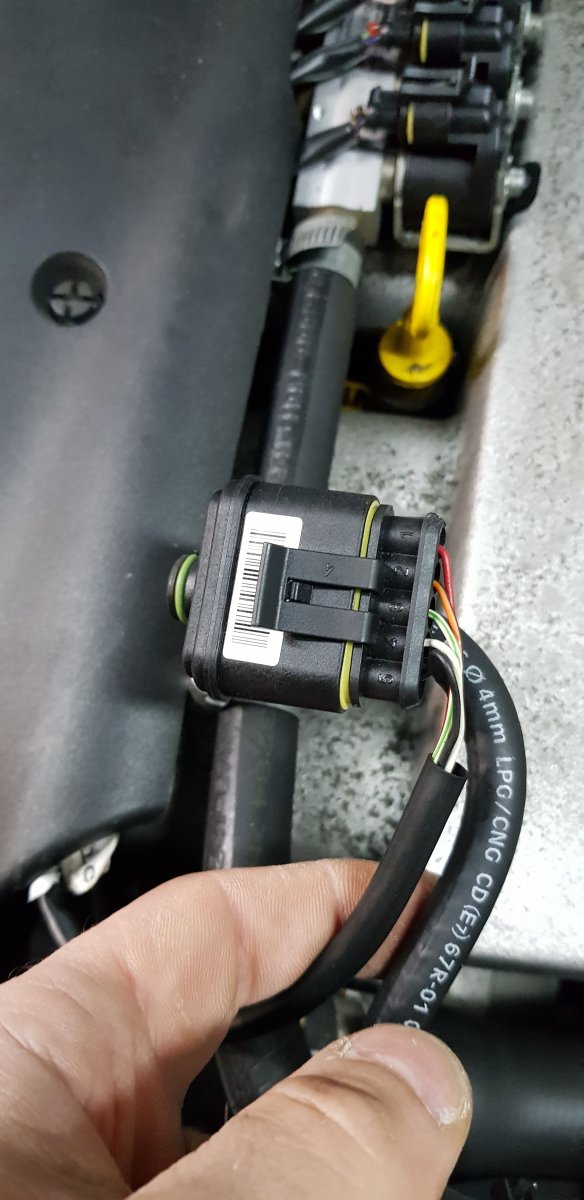

Ok sprawdziłem trzymając map sensor w rękach i cisnienie 1.16bar jak w niego dmucham w ten cienki wężyk od kolektora ssacego to ta wartosc spada jak ciagne wartosc idzie w gore
Czyli rozumiem że to map sensor do wymiany ?
MAP tym cienkim wężykiem mierzy podciśnienie więc jeśli w niego dmuchałeś i zmieniały się wartości MAP to znaczy, że działa.
Jak masz od kogo to podmień na taki map albo zmierz manometrem faktycznie ciśnienie na listwie i będziesz wiedzieć czy reduktor puścił czy map. Znałem przypadek, gdzie pokazywało na dębowo 1,8b ciśnienie gazu i też nie reagowało na kręcenie śrubą i winny był ten czujnik ale ja nie będę Ci wmawiał co masz wymienić.

Podpiąłem trójnik przed listwą wtryskową i manometr i masz racje manometr reaguje na podnoszenie zmniejszanie ciśnienia natomiast na komputerze ciśnienie stoi 1,79- 1.81bar to chyba w takim razie bedzie ten map sensor
Na to wychodzi.
Zmień na alexa ps i będziesz miał problem z głowy. Wytrzymuje dłużej niż staga.
Juz zamówiłem tego ps-04 wczoraj
