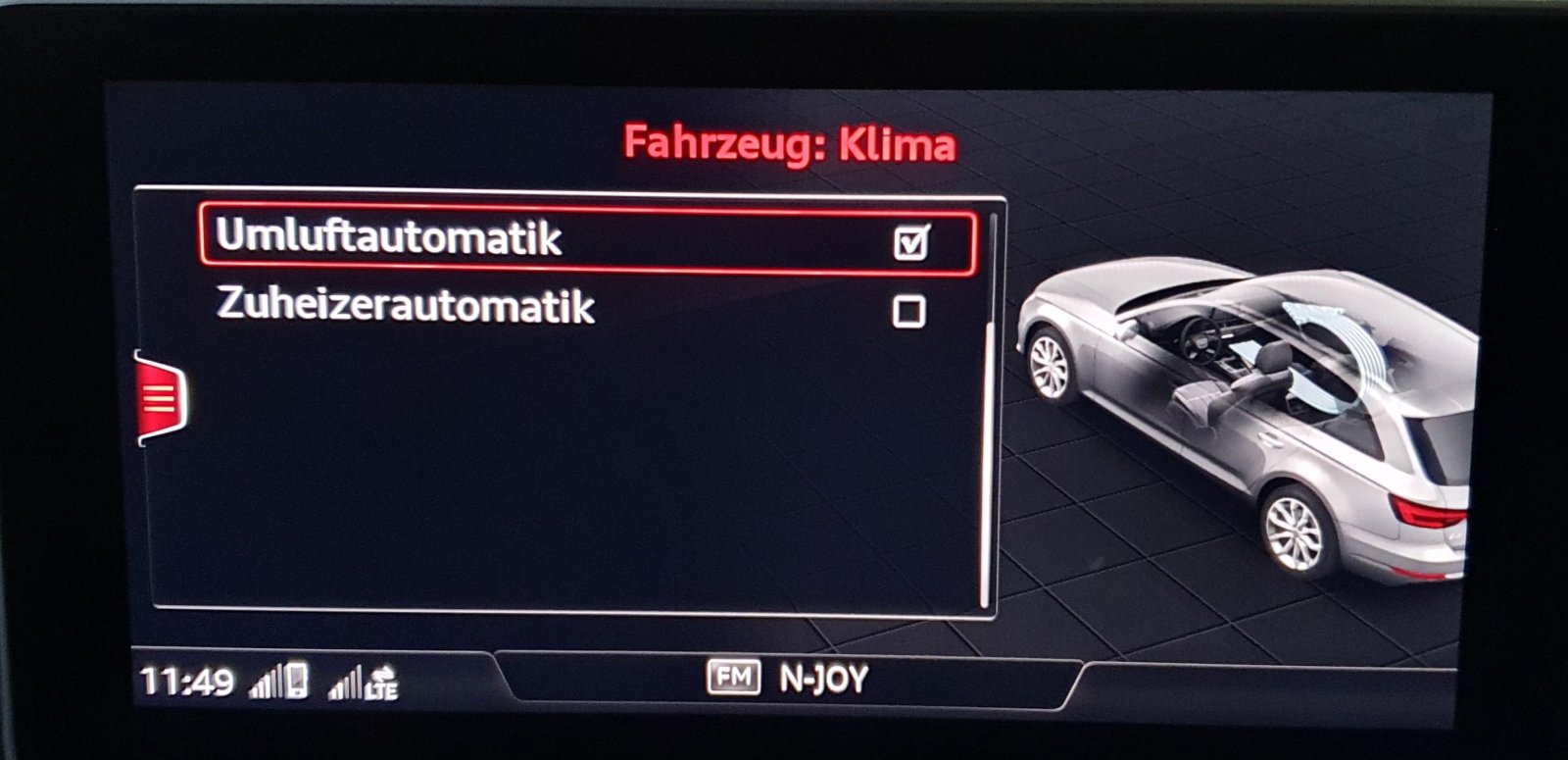

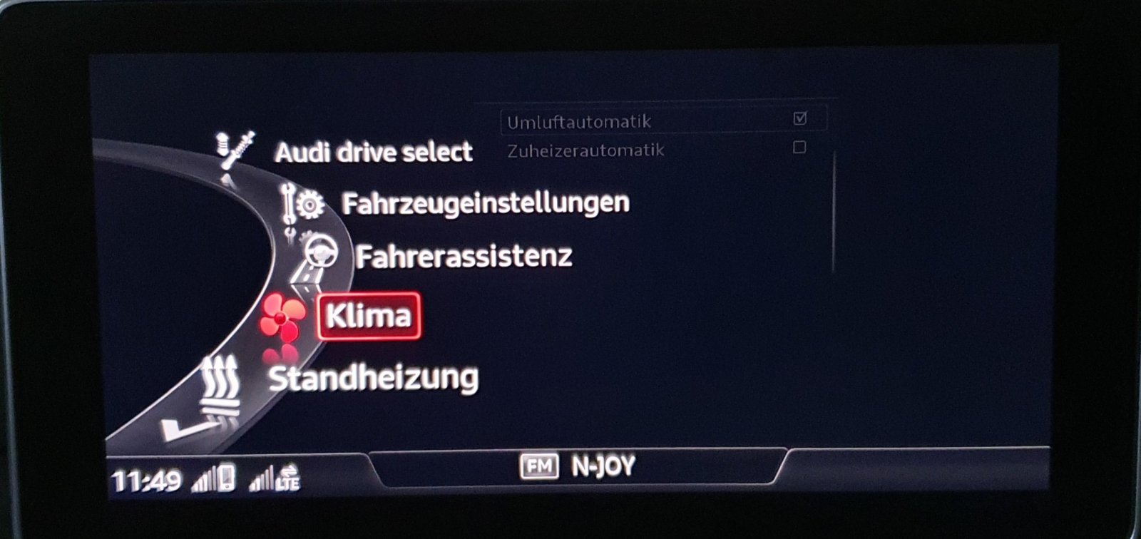

Muskel1 Opublikowano 3 Lutego 2022 Opublikowano 3 Lutego 2022 (edytowane) W trójstrefowej klimie jest. Nie wiem jak w tej dwustrefowej. Musisz w MMI w ustawieniach pojazdu-> Klimatyzacja zaznaczyć automatyczny obieg wewnętrzny. Edytowane 3 Lutego 2022 przez Muskel1
kris_91 Opublikowano 3 Lutego 2022 Autor Opublikowano 3 Lutego 2022 Właśnie mam 3 strefową i mam to właczone a i tak jest lipa. Błędów nie ma

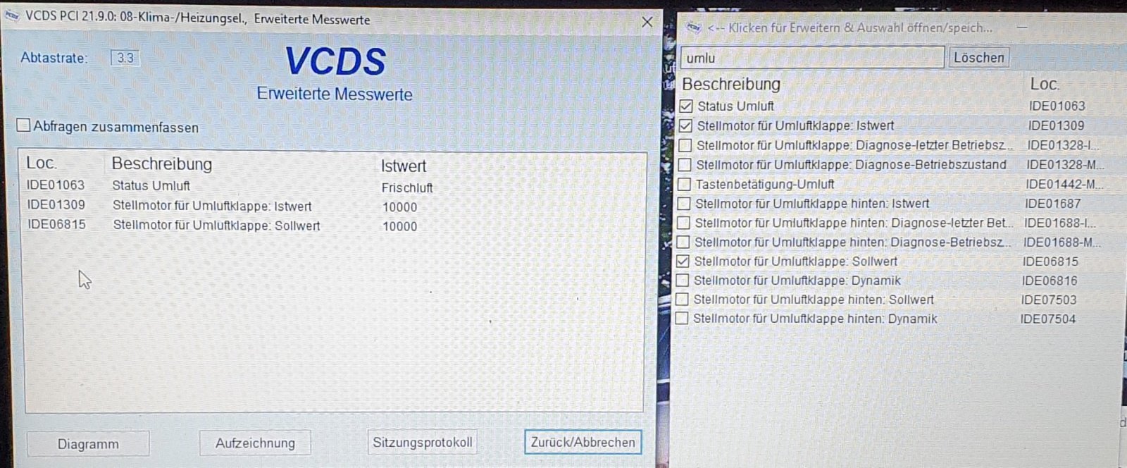

Muskel1 Opublikowano 3 Lutego 2022 Opublikowano 3 Lutego 2022 Skąd wiesz, że jest lipa? Sprawdzałeś vcdsem czy silniczek klapy obiegu wewnętrznego przestawia się w czasie spryskiwania szyby? czy Ci się tylko wydaje, że się nie przestawia bo czuć płynem w środku?
kris_91 Opublikowano 3 Lutego 2022 Autor Opublikowano 3 Lutego 2022 Klap nie słychać, a wali nieziemsko. Zobaczę z podpiętym vcdsem. Wiesz może który to kanał w vcds?

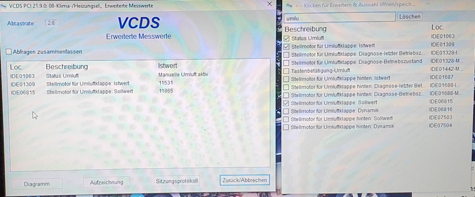

Muskel1 Opublikowano 3 Lutego 2022 Opublikowano 3 Lutego 2022 (edytowane) Ich praktycznie nie słychać. Wchodzisz w sterownik klimytyzacji 08, następnie w rozszerzone bloki pomiarowe. W prawym oknie wyszukujesz te numery IDE które są na zdjęciu, bądź wpisujesz w pasku wyszukiwania, "Umluft" lub obieg lub inny wyraz, w zależności od języka, w którym masz VCDS. Gdy już wszystkie te 3 bloki pomiarowe zaznaczysz, będzie widoczny status silniczka (pierwszy od góry) oraz jego wysterowanie. Gdy obieg wewnętrzny jest wyłączony, widnieje informacja "Frischluft" - czyli świeże powietrze. Po naciśnięciu przycisku obiegu wewnętrznego na panelu klimy, informacja zmieni się na "Manuelle Umluft Aktiv" - czyli "manualny obieg wewnętrzny aktywny". Po naciśnięciu manetki spryskiwaczy, powinno pokazać się tam "obieg wewnętrzny automatycznie" - lub coś w tym stylu. Dodatkowo w dwóch poniższych IDE widisz wysterowanie silniczka, wartość zadaną oraz wartość rzeczywistą. Zmieniają się one w zależności od położenia klapy silniczka. Edytowane 3 Lutego 2022 przez Muskel1
