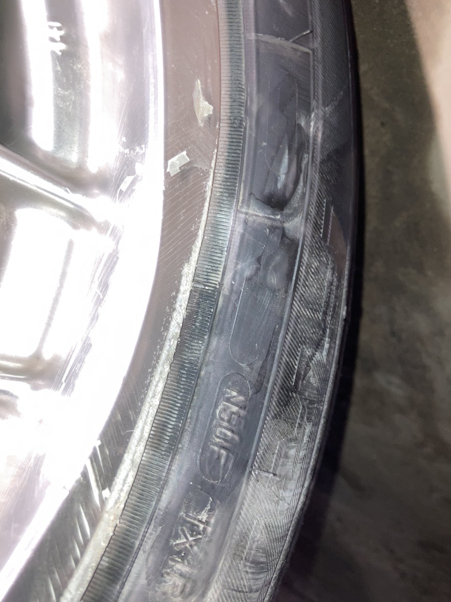

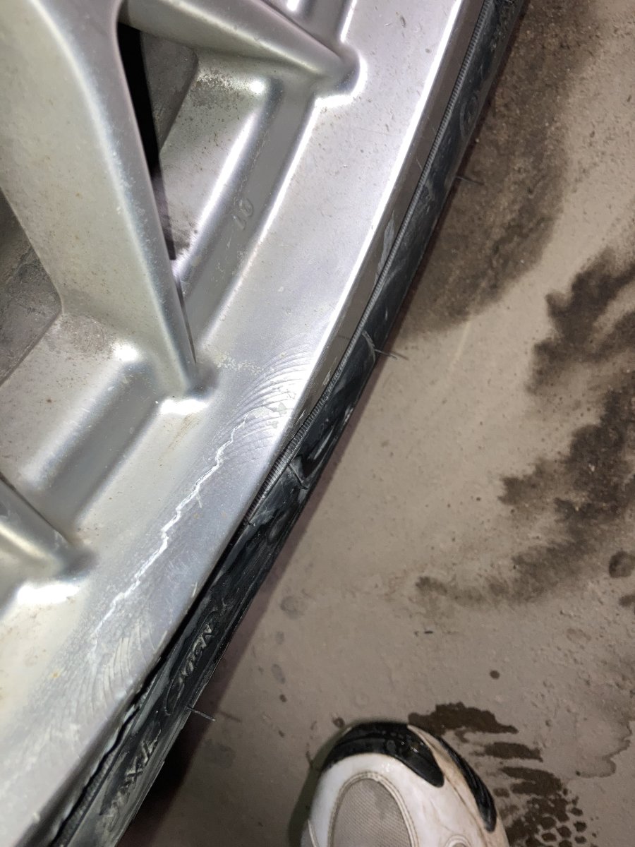

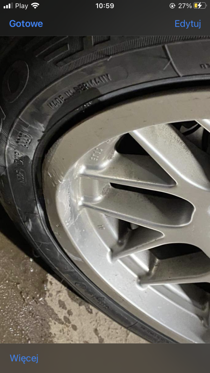

Witam, idzie wyprostować tak wykrzywioną i pospawać pękniętą felgę?
Dużo zależy co to za stop aluminium bo nie każde chce się spawać, druga kwestia to czy się to opłaci. Dość dawno temu za uzupełnienie samego rantu zapłaciłem 200zł( tu pewnie wyjdzie sporo drożej) do tego przydało by się jeszcze pomalować proszkowo.
Nie ma sensu, taka felga będzie bardzo ciężka, jak nie niemożliwa do wyważenia.
Nie chce kupować nowej felgi bo i tak rzadko  akurat tym samochodem jeżdżę. Czyli ciezko było by ją naprawić?
Moim zdaniem za duże uszkodzenie.
Żadnego problemu z wyważaniem nie powinno być, przecież i tak będą przetaczać całą felgę więc jak dobrze to zrobią to nikt się nie połapie że naprawiana a może być równiejsza niż nieuszkodzone pozostałe 3 ;) Jedyny problem w opłacalności. No i tak jak wspomniałem wcześniej są stopy aluminium które nie chcą się porządnie spawać.
Zmieniasz całkowicie gęstość materiału w miejscu spawu, do tego widać, że felga pękła praktycznie do środka przy obu ramionach, może i głębiej tylko na zdjęciu nie widać. Ja bym nie chciał jeździć na naprawionej feldze po takich uszkodzeniach.
