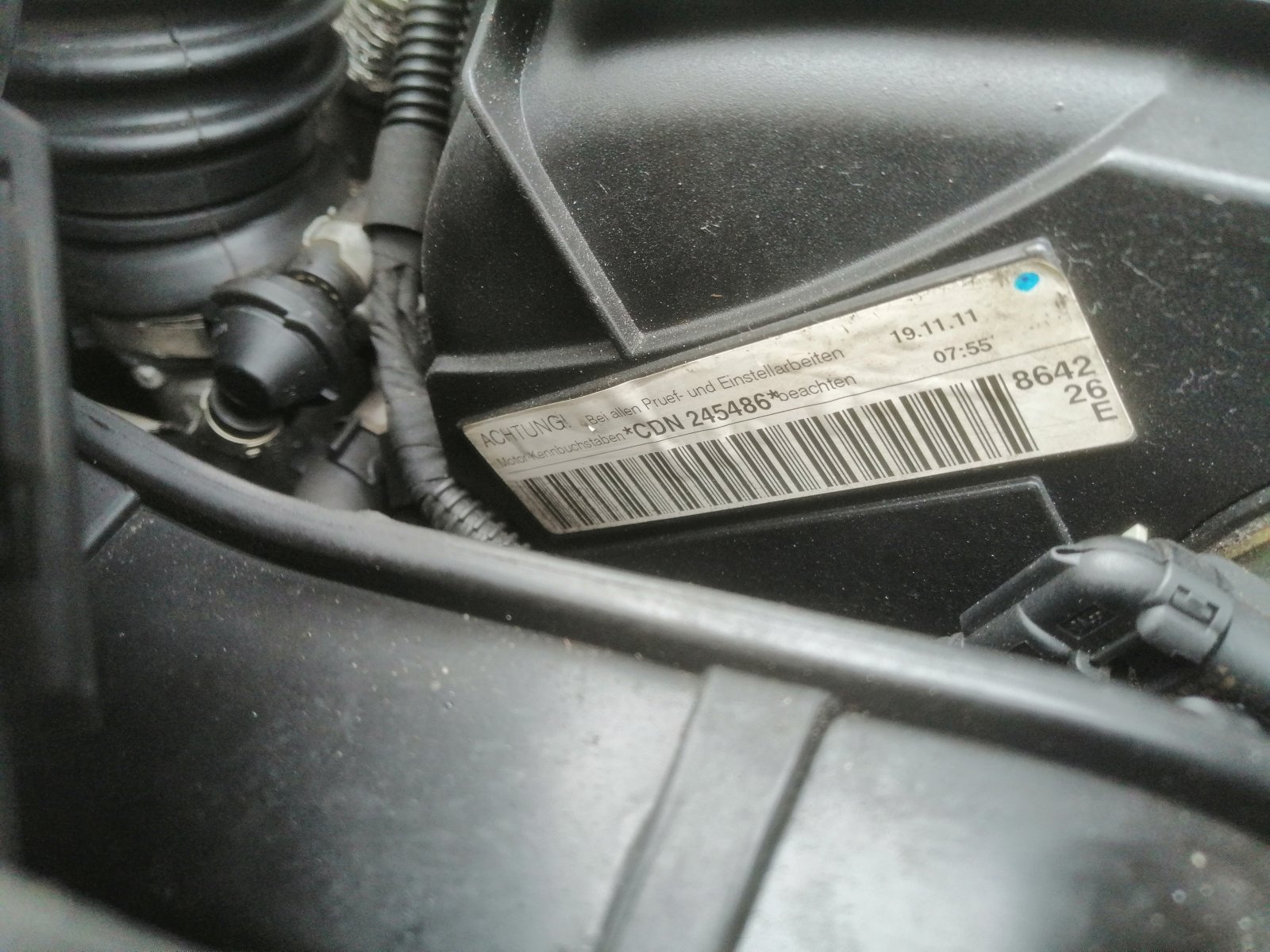

Mateusz Rekas Opublikowano 14 Lutego 2022 Opublikowano 14 Lutego 2022 Witam. Przy wymianie fitra oleju okazało się że jest zupełnie inne mocowanie. Nie wkręcany, a przykręcany. Niestety serwisy po numerze rejestracji wyszukują mi złe typy. Czy jest ktoś wstanie podać prawidłowy model filtra dla tego silnika
Mateusz Rekas Opublikowano 14 Lutego 2022 Autor Opublikowano 14 Lutego 2022 (edytowane) 16 minut temu, Dev napisał: Daj vin WAUZZZ8KXCA100948 Edytowane 14 Lutego 2022 przez Mateusz Rekas

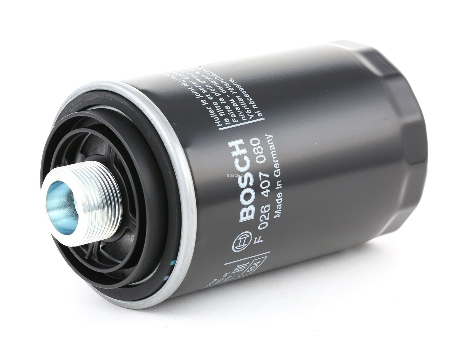

Mateusz Rekas Opublikowano 14 Lutego 2022 Autor Opublikowano 14 Lutego 2022 33 minuty temu, Dev napisał: 06J 115 403 M lub 06J 115 403 Q Te wszystkei filtry wyglądają tak jak ten Bosch. A u mie jest plaski filtr, coś jak na zdjęciu nr. 2 (filtron)

Dev Opublikowano 14 Lutego 2022 Opublikowano 14 Lutego 2022 (edytowane) ha ha ha ha ktos zostawił tą nagwintowaną rure w podstawie filtra prawidłowy filtr to ten Bosch-owski wykrec ten element i zamontuj własciwy filtr oleju Edytowane 14 Lutego 2022 przez Dev
Mateusz Rekas Opublikowano 14 Lutego 2022 Autor Opublikowano 14 Lutego 2022 3 minuty temu, Dev napisał: ha ha ha ha ktos zostawił tą nagwintowaną rure w podstawie filtra prawidłowy filtr to ten Bosch-owski wykrec ten element i zamontuj własciwy filtr oleju Dzięki będę próbował. Trochę obawiam się tego "wykręcania" tej rurki z podstawy, żeby czegoś nie uwalić.
Mateusz Rekas Opublikowano 16 Lutego 2022 Autor Opublikowano 16 Lutego 2022 W dniu 14.02.2022 o 18:19, Dev napisał: wykręcisz żabką Kurde, poszło w palcach ? dziękuję Dev ?
