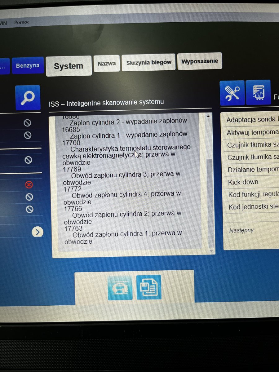

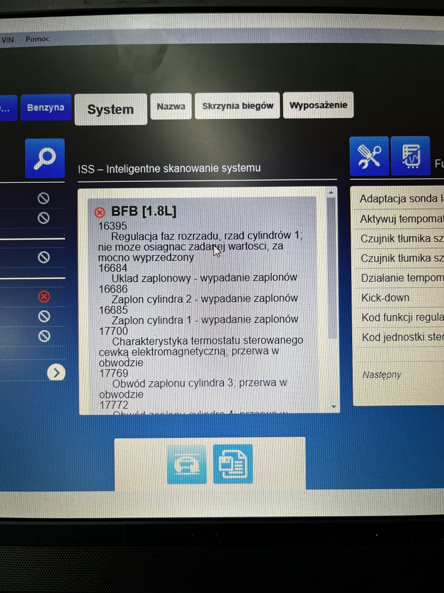

Musial 0 Opublikowano 6 Lutego 2023 Udostępnij Opublikowano 6 Lutego 2023 W dniu 20.02.2022 o 11:58, FabianB napisał(a): Witam jakie są objawy uszkodzenia tego ustrojstwa nie poprawnego działania, pomijam dźwięki, ale chodzi mi czy jak będzie walnięty w tym regulator zmiennych faz rozrządu jakie można techniczne objawy zauważyć w pracy silnika? Podczas jazdy szarpnięcia, zaktuszenie się przy gwałtownym dodaniu gazu? Podpinam sie do tematu, mam identyczne objawy, na zimnym silniku auto dziala dobrze nie ma przerwań natomiast gdy auto jest juz nagrzane, przy gwaltownym dodaniu gazu auto szarpnie, głownie na obrotach 1000-2000 zdarza sie ze tez na wyższych obrotach. Dodam ze nie bierze oleju i nie zauważylem niepokojących dzwięków. Niżej zamieszczam logi, co mozna po tym stwierdzic? Audi A4 B7 1.8t BFB 163km Odnośnik do komentarza Udostępnij na innych stronach Więcej opcji udostępniania...

przem8 781 Opublikowano 6 Lutego 2023 Udostępnij Opublikowano 6 Lutego 2023 11 godzin temu, Musial napisał(a): Zostaly wymienione ostatnio dwie cewki na 1 i 2 cylindrze, szarpniecia objawiaja sie zarowno na gazie jak i na benzynie! Sprawdz instalacje do cewek, wtryskiwaczy. Jak byk jest napisane przerwa w obwodzie. Odnośnik do komentarza Udostępnij na innych stronach Więcej opcji udostępniania...
Musial 0 Opublikowano 7 Lutego 2023 Udostępnij Opublikowano 7 Lutego 2023 Po diagnozie wstepnej mechanika padlo na koło zmiennych faz rozrządu w raz z łańcuszkiem, który delikatnie rozciaga sie pod wplywem temperatury, jesli bedzie juz po wymianie dam znac czy coś sie zmienilo. Odnośnik do komentarza Udostępnij na innych stronach Więcej opcji udostępniania...
przem8 781 Opublikowano 7 Lutego 2023 Udostępnij Opublikowano 7 Lutego 2023 A gdzie masz koło zmiennych faz rozrządu w tym silniku? Pieprzy ten mechanik jak potłuczony. Wymienisz i nic to nie da. 2 godziny temu, Musial napisał(a): delikatnie rozciaga sie pod wplywem temperatury, Gumka od majtek moze mu się co najwyżej rozciągnąć. Odnośnik do komentarza Udostępnij na innych stronach Więcej opcji udostępniania...
