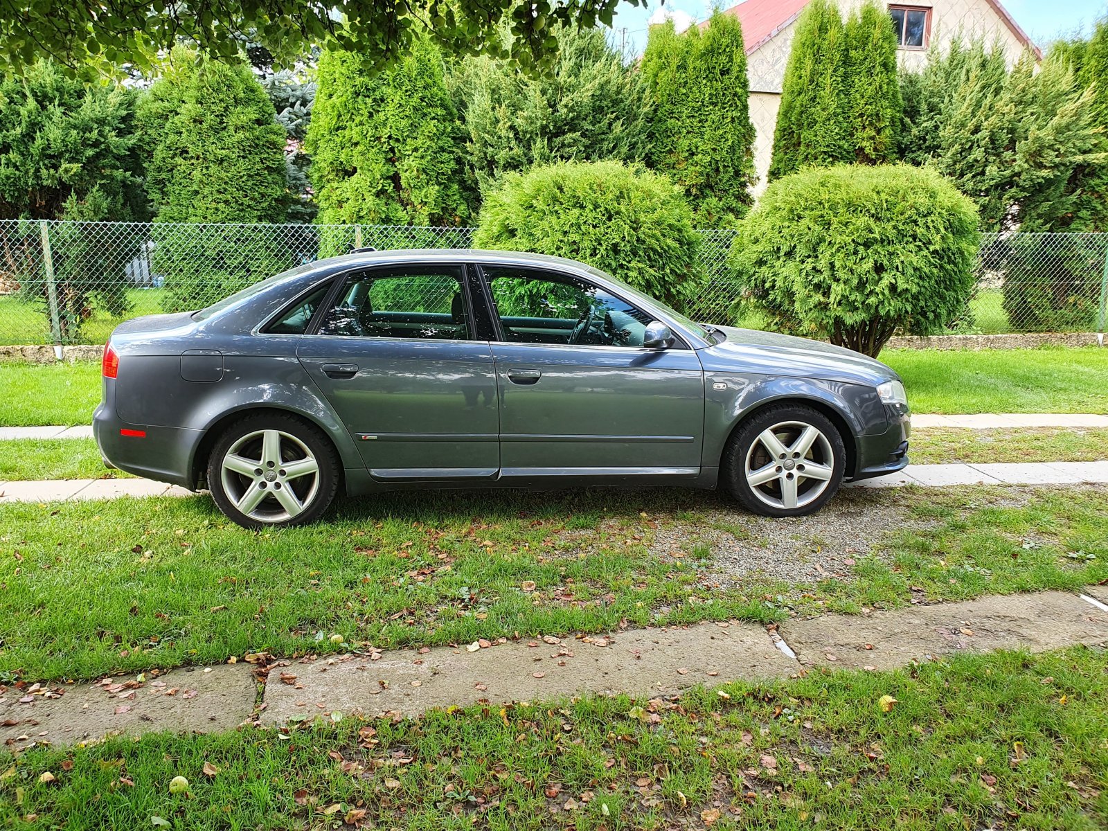

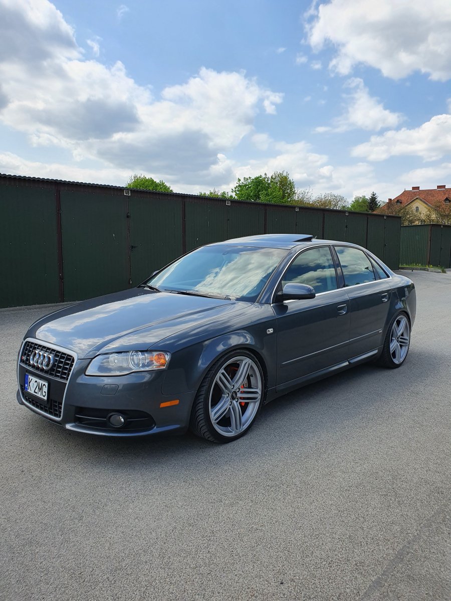

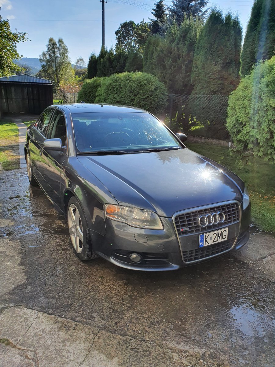

Samochód aktualnie wygląda tak:

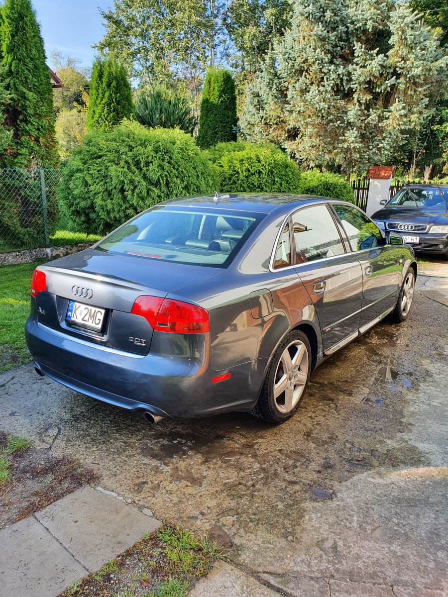

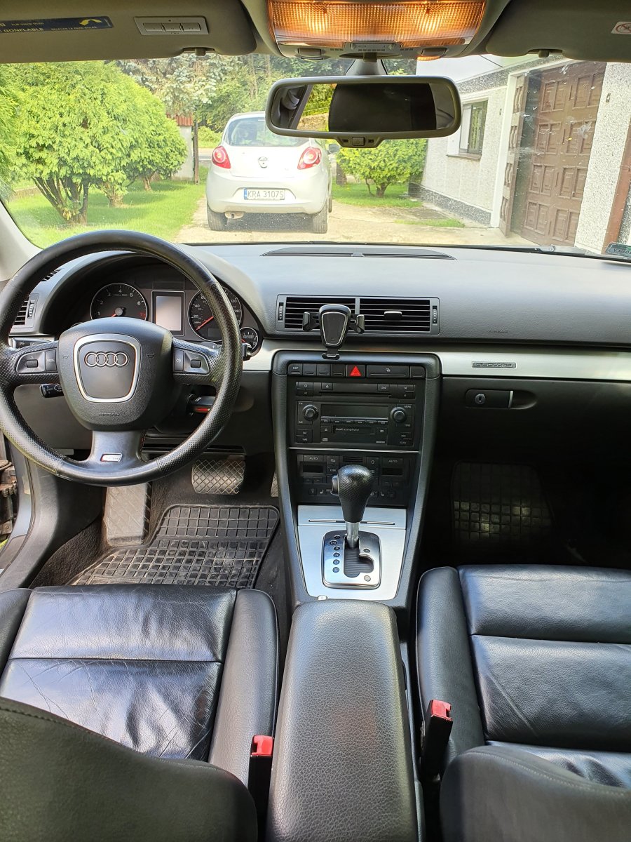

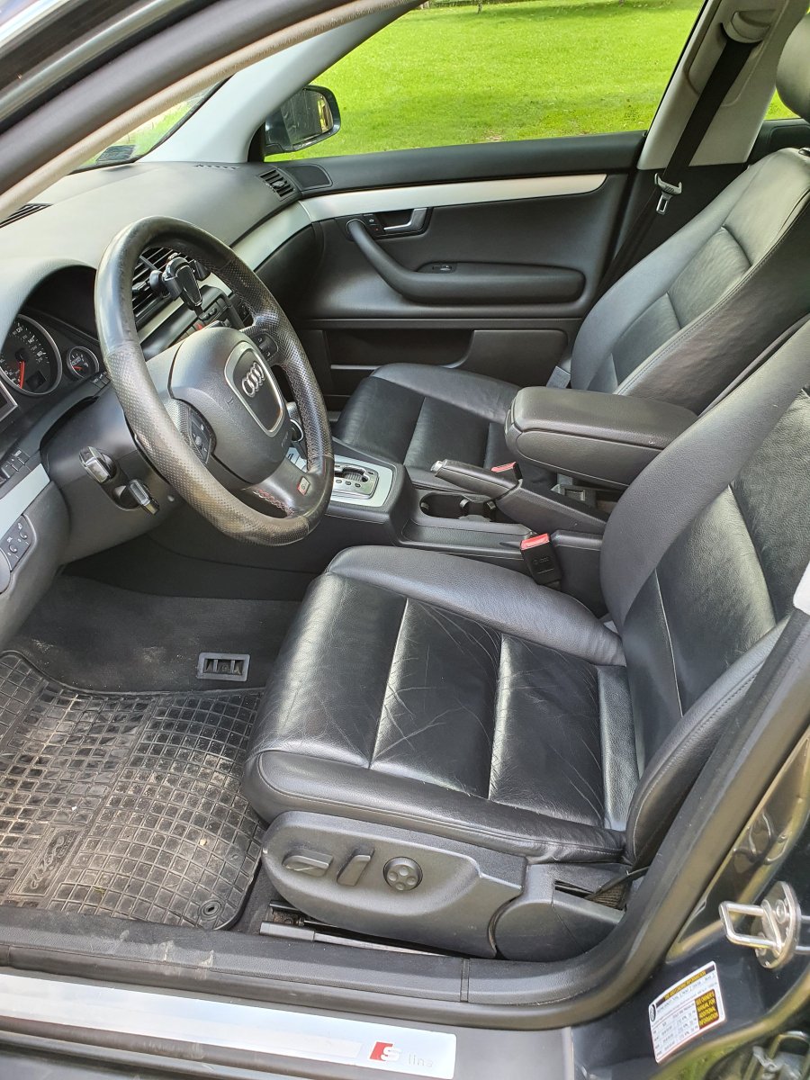

Fotki po zakupie:
Edytowane przez J4CHU

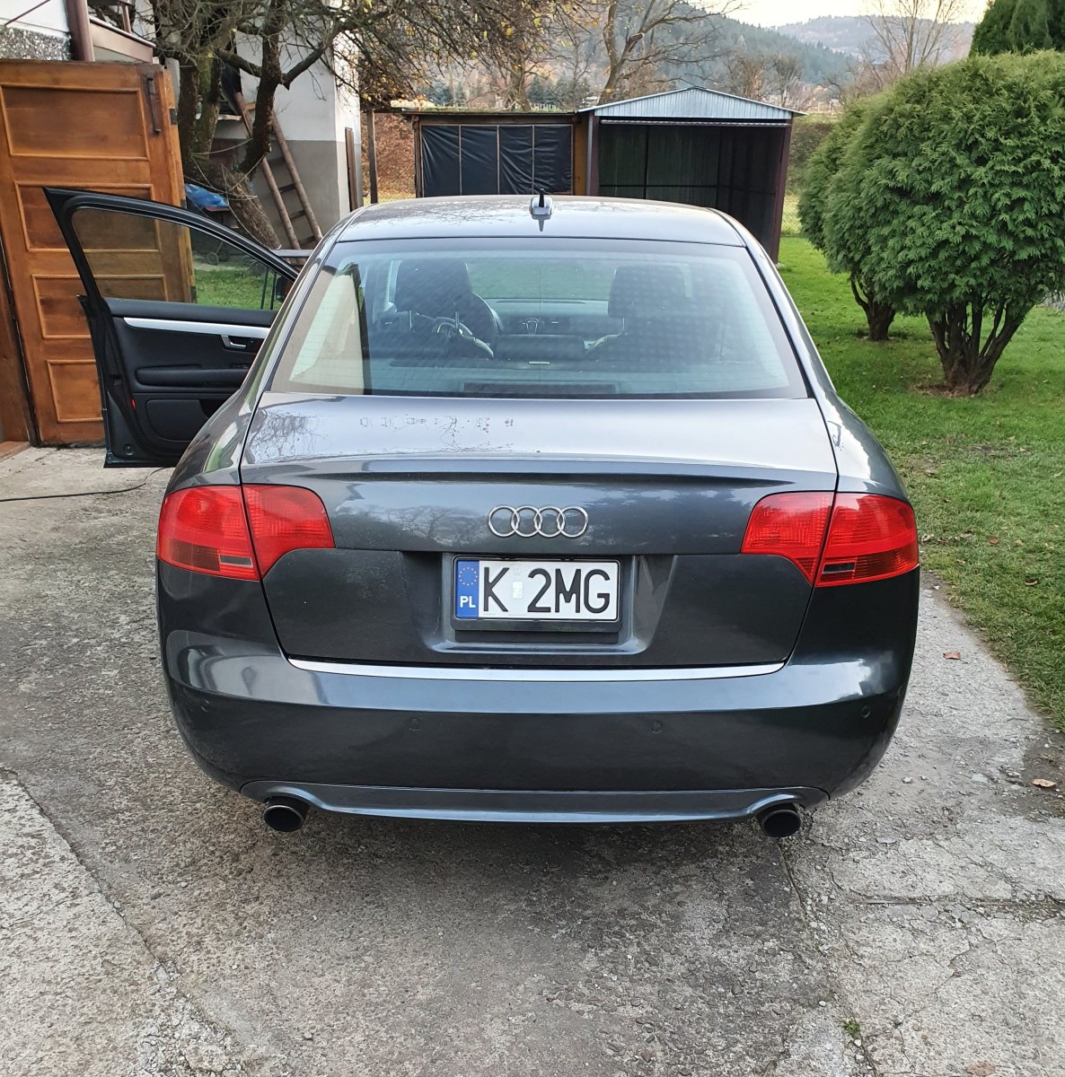

Zaraz po kupnie samochód przeszedł mały serwis, wymieniony został kompletny rozrząd, zrobiona została płukanka silnika i zalany ravenol vst 5w40, tarcze i klocki tył, klocki przód, popychacz pompy paliwa.
Do malowania był zderzak z tyłu, dlatego od razu kupiłem drugi z pdc, żeby w przyszłości dołożyć. Lakierowałem sam, wyszło całkiem fajnie. Przy okazji usunąłem oznaczenia z tylnej klapy  :thumbup1:

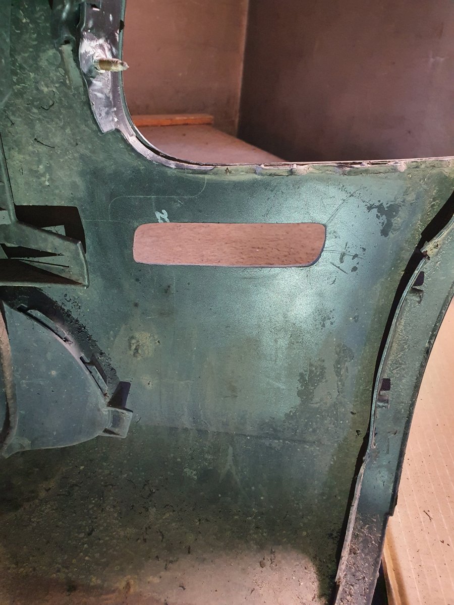

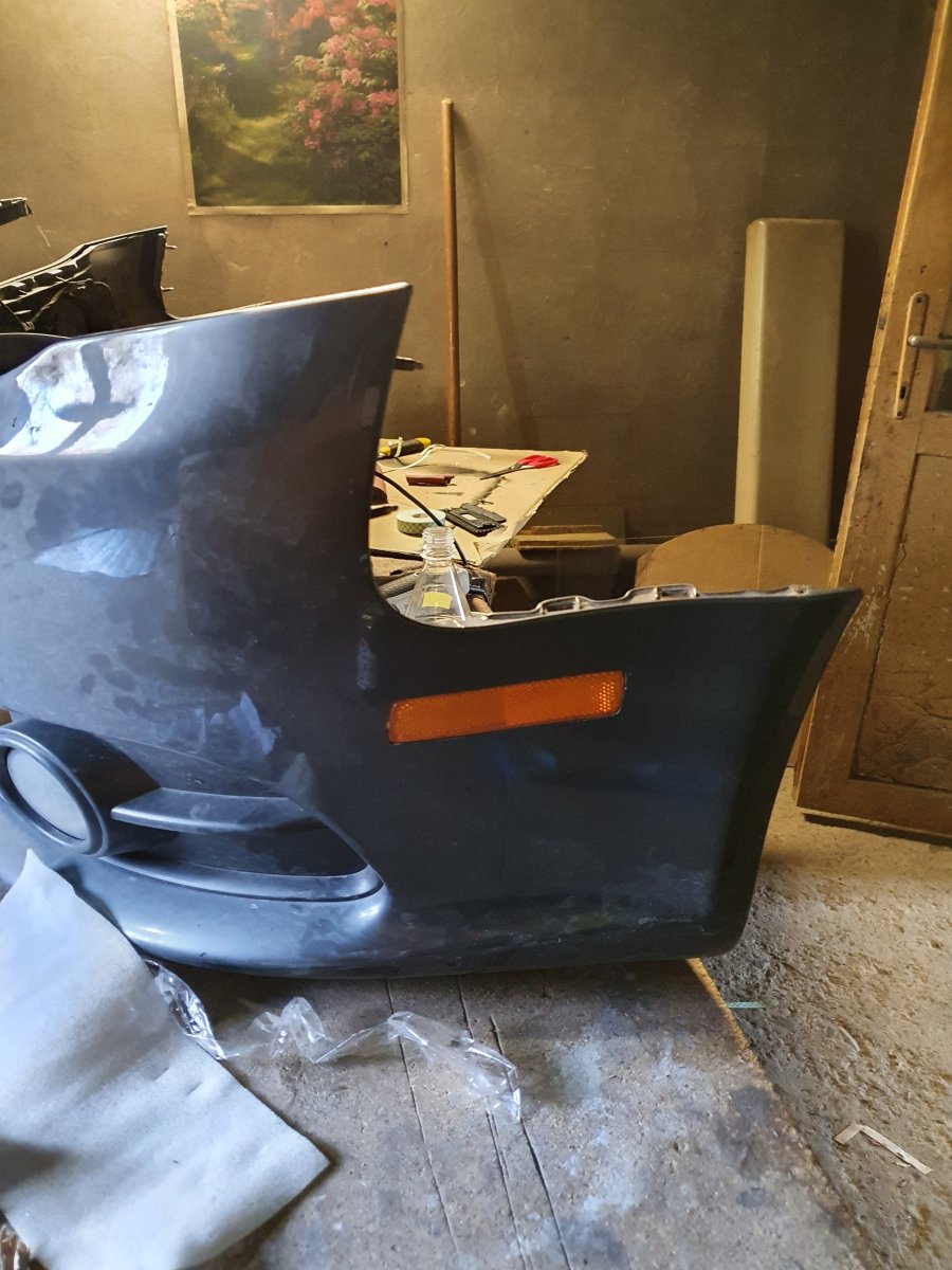

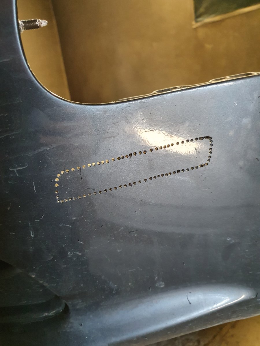

W związku z tym, że samochód kupiłem bez przednich obrysów w zderzaku, postanowiłem je kupić i zamontować. W każdym zderzaku są zaznaczone miejsca, gdzie dokładnie trzeba wyciąć. Zamontowałem je na taśmę 3m. Teraz tylko to samo z tyłu :whistling: 20220302_122210.thumb.jpg.614ab9238dcd20584f2730561ed22539.jpg20220302_143526.thumb.jpg.d7a1842f8de048bbaebb27d8430cffdd.jpg20220302_140732.thumb.jpg.4f4fc3081dc434de6f40b82d1af2611d.jpg
Teraz jeszcze by pasowało żeby je podświetlić  :D

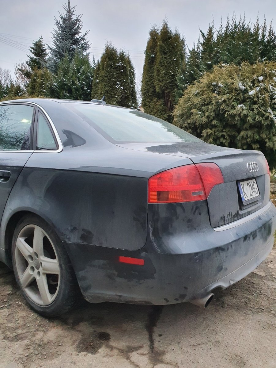

Dziś do kompletu wpadły tylne obrysy. Przy okazji dołożyłem wiązkę od pdc z zderzaka. Zostało kupić tylko moduł i można skończyć ten temat :D
