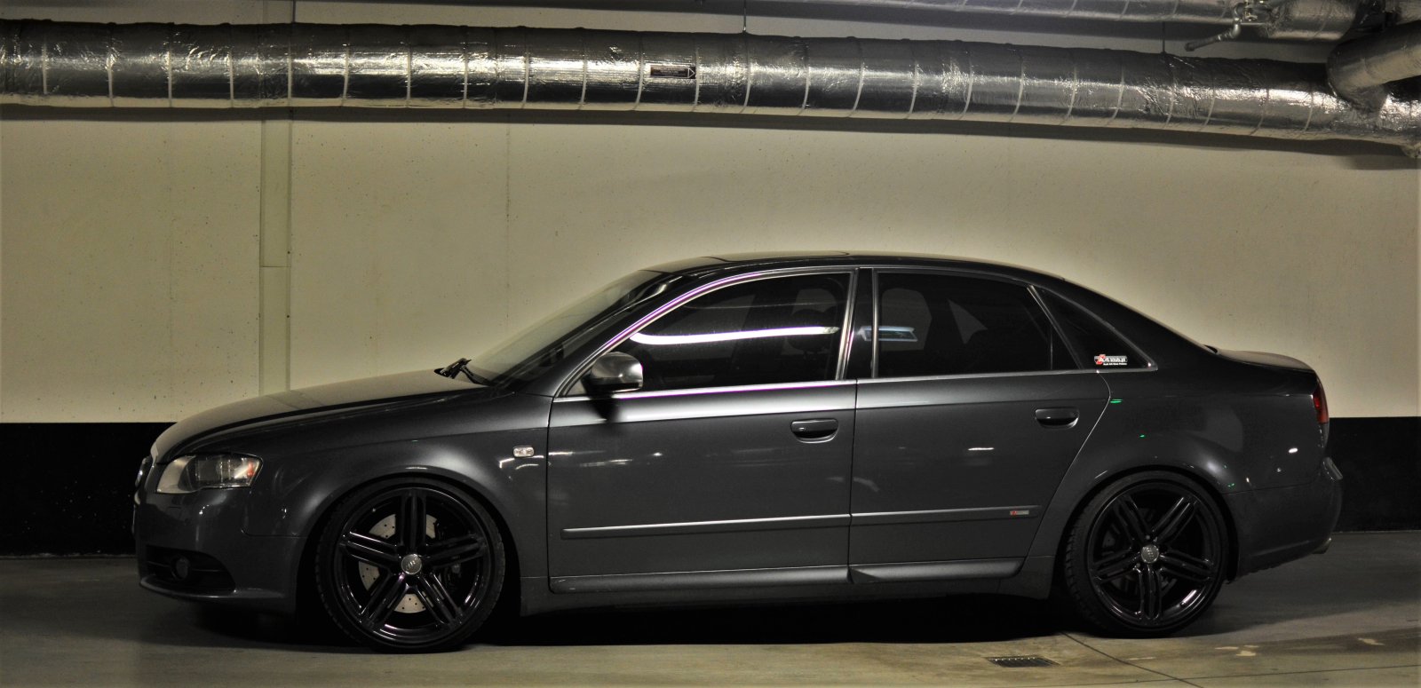

Czas na jakiś update, bo przy aucie się coś dzieje. Z przodu siedzi już 345 z S4,  zaciski pomalowane na neon orange od foliateca. Mega siedzi mi ten kolor do mojego lakieru. Do tego blaszki ozdobne z napisem sline, na początku chciałem z S4, ale dużo tego jest :P
Pompei po przymierzeniu jednak przemalowałem na srebrny, teraz dużo bardziej mi się podobają do całości. Musiałem do nich dokupić dystanse, bo pomijając słabe et 45 i tylko 8j, ramiona haczyły o zacisk, na co nie zwróciłem uwagi i oczywiście nie odbyło się bez porysowania zacisku i drugiego malowania :facepalm: Wpadł komplet z dystom.pl, 13mm przód, 17mm tył. Oczywiście tutaj też nie zwróciłem uwagi i zamówiłem śruby stożkowe zamiast kuli, także teraz muszę czekać aż przyjdą, a że 17 poszły w świat, to auto na chwilę uziemione :oklasky:
Na zdjęciach dystans tylko z przodu, żebym mógł wyjechać z garażu i pstryknąć fotki :D
Edytowane przez J4CHU
Śruby przyszły, wszystko poskładane. Mimo tego, że nie pokusiłem się o większy dystans z tyłu, to z załadowanym bagażnikiem i tak trochę obciera. Cały czas nie będę woził pełnego bagażnika, więc można śmigać :)
