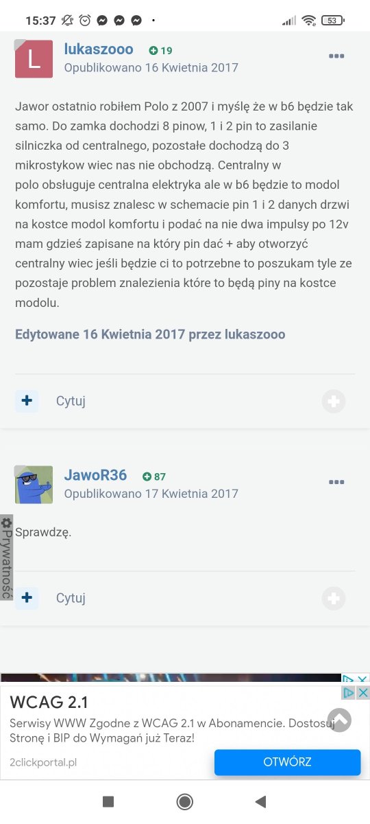

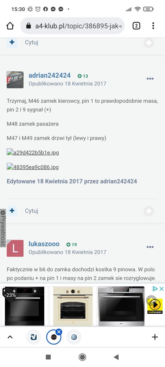

monopollo Opublikowano 4 Kwietnia 2022 Autor Opublikowano 4 Kwietnia 2022 (edytowane) 17 minut temu, Muskel1 napisał: Nie dostaniesz się do kostki drzwi. Dlaczego nie da się otworzyć mechanicznie kluczykiem/grotem? Nie pasuje grot do wkładki? Nie da się przekręcić czy jak? Właśnie się klucz przekręca w pozycję otwierania/zamykania lecz bez reakcji otwarcia. Wczesniej kluczem mogłem otworzyć normalnie drzwi. Dostałem się dzisiaj od strony nadkola i miałem kostkę od okablowania drzwi widoczną. 14 minut temu, Muskel1 napisał: 1. Jest jakaś reakcja po naciśnięciu przycisku na pilocie? 2. Próbowałeś drugim pilotem? 3. Wymieniłeś baterie w kluczyku na nowe? 1. Mrugają awaryjne z tego co pamiętam i dioda na drzwiach. 2. Nie posiadam :/ 3. Tak, na pilocie mróga dioda po naciśnięciu. Znalazłem rozpiskę pinów z tylnych drzwi ale wątpię że jest tak samo i czy będzie się dało jakoś zasymulować jak to przez moduł szyb przechodzi a nie mam do niego dostępu :/ Edytowane 4 Kwietnia 2022 przez monopollo

monopollo Opublikowano 5 Kwietnia 2022 Autor Opublikowano 5 Kwietnia 2022 2 minuty temu, Muskel1 napisał: Zbicie szyby to ostateczność ale nic innego nie przychodzi mi w tej chwili do głowy. Myślę, że jakbyś już zbił szybę, to możesz spróbować wsadzić kluczyk do stacyjki i uruchomić zapłon, następnie przyciskiem na drzwiach odryglować zamek. No raczej trzeba bić. Spróbuję aczkolwiek jeden elektromechanik mówił że może się włączać alarm jak się włączy zapłon na zamkniętych drzwiach ale to się okaże. Coś takiego jeszcze znalazłem hmm
