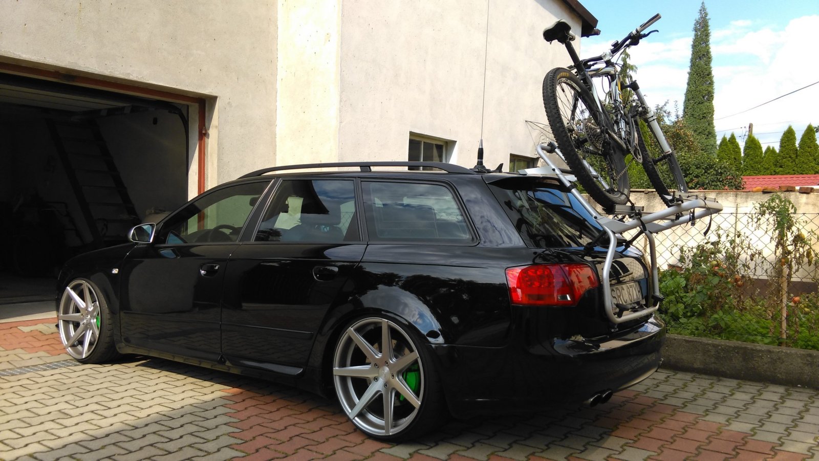

Są też takie bagażniki..
Trochę tak jak @Langista napisał. Za szybko nie pojedziesz (a przynajmniej nie powinieneś).
