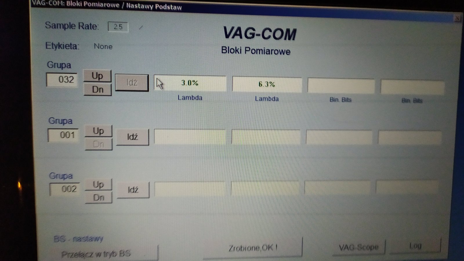

AnDrzej_IzaK Opublikowano 11 Maja 2022 Opublikowano 11 Maja 2022 Witam, Poproszę o ocenę logów. VW polo 1.8t(brak instalacji LPG) http://vaglogi.pl/log-002_033_emz5Tgf.html http://vaglogi.pl/log-003_020_76H4i.html http://vaglogi.pl/log-115_118_uTP6f.html
przem8 Opublikowano 12 Maja 2022 Opublikowano 12 Maja 2022 (edytowane) Auto po sofcie, turbo późno wstaje i nie daje rady górą pompować tego co chce program. Poza tym te korekty mocno średnie. Zainwestuj w fmic, bo tam się gotuje w dolocie. Edytowane 12 Maja 2022 przez przem8
AnDrzej_IzaK Opublikowano 12 Maja 2022 Autor Opublikowano 12 Maja 2022 O czym świadczą korekty długoterminowa +6,3, oraz korekty w grupie 33 aż -14?
przem8 Opublikowano 12 Maja 2022 Opublikowano 12 Maja 2022 Że coś go boli albo taki soft. O diagnostyce 1.8t są poradniki w necie. Ja nie zamierzam powielać tego samego.
