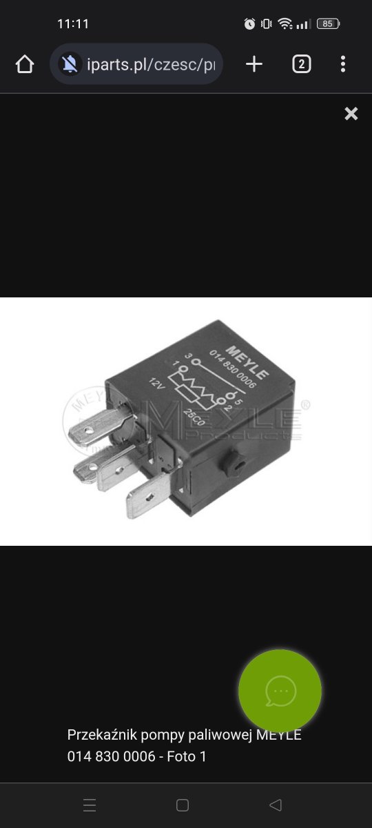

Wiesz może które to dokładnie przekaźniki? Jeden był wymieniany aczkolwiek nic to nie dało. Po podaniu + na prawą nóżkę bezpiecznika 28 pracuje.
Jeden maly na skrajnym miejscu i jeden duzy przedostatni chyba bo pisze z pamieci. Czyli XxxxXx.
Czesto pada przekaznik glowny czyli ten duzy ale wtedy komp sypie bledami.
A czy jakby padł ten główny to nie byłoby problemów z połączeniem ECU? Bo ja nie mam żadnego problemu. Może to ten mniejszy o którym wspomniałeś, chodzi o takie coś mniej więcej?
