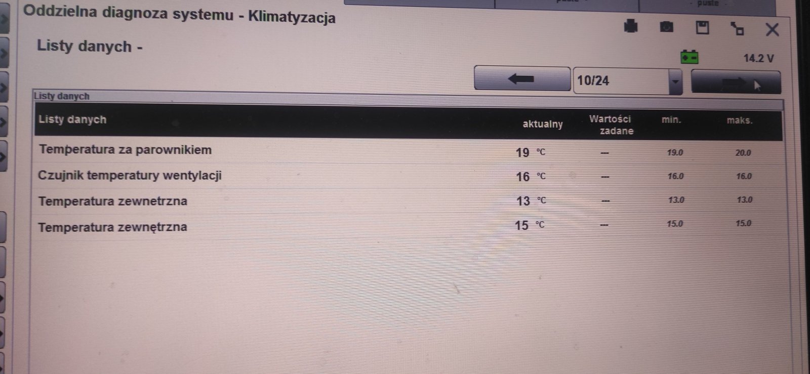

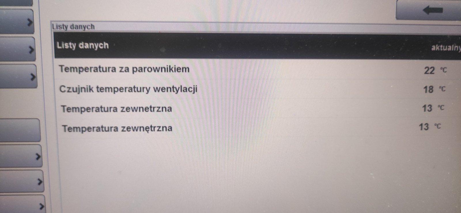

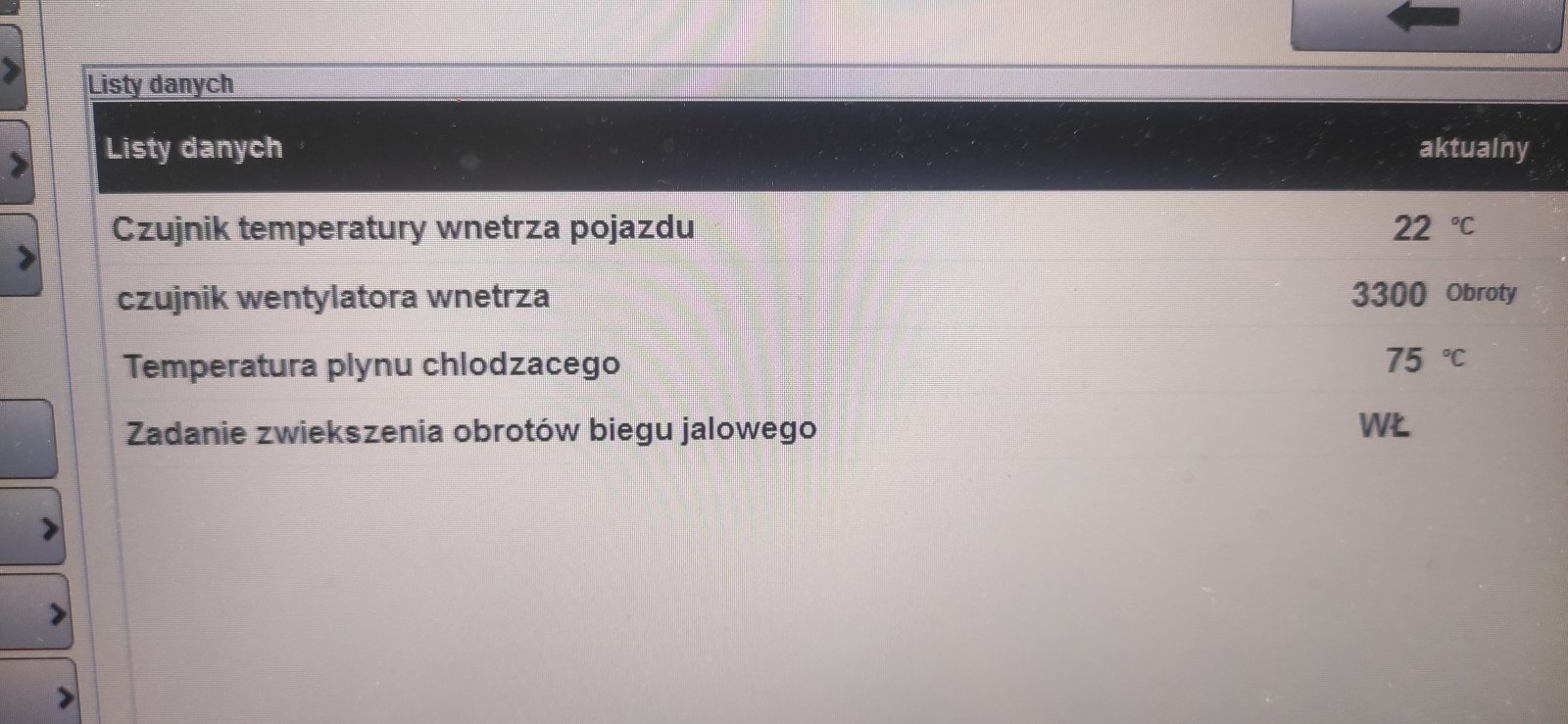

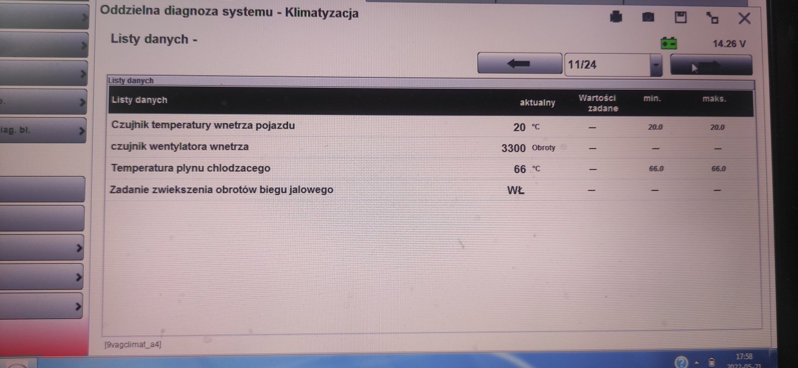

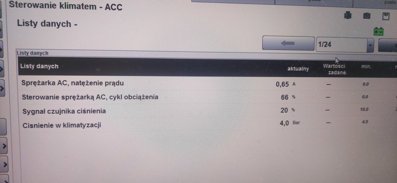

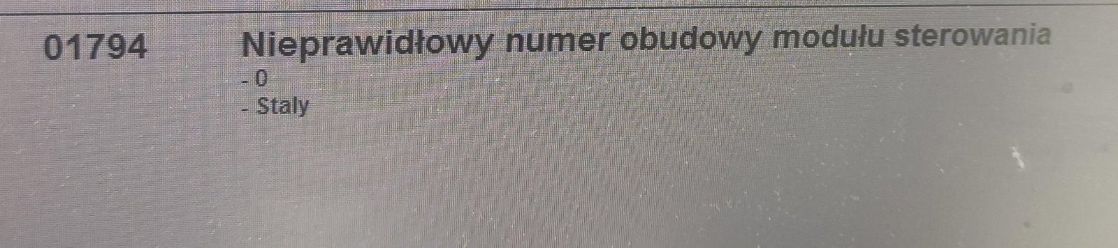

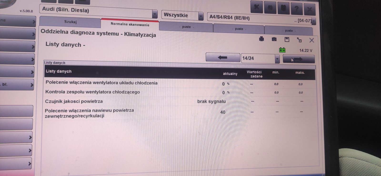

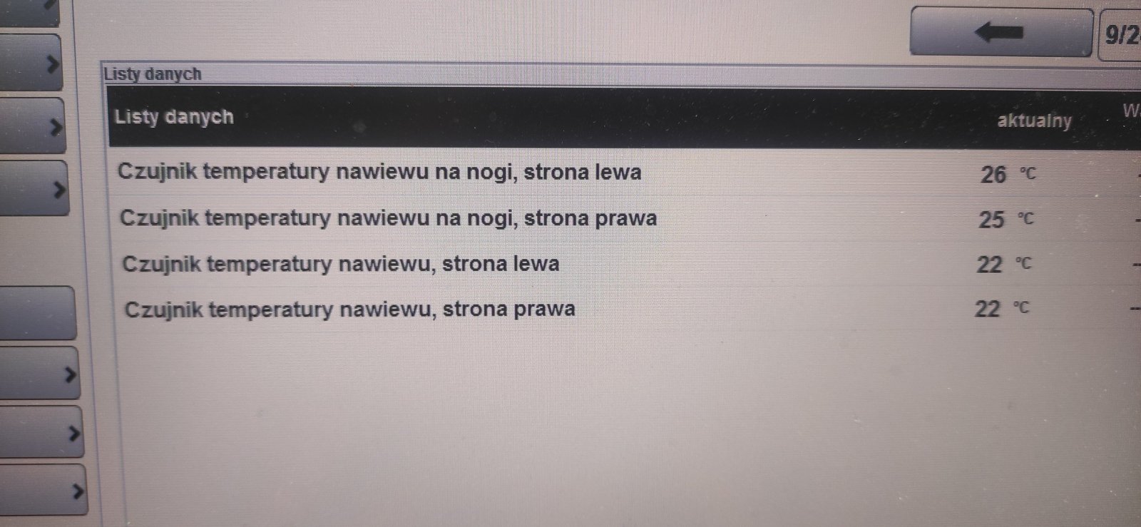

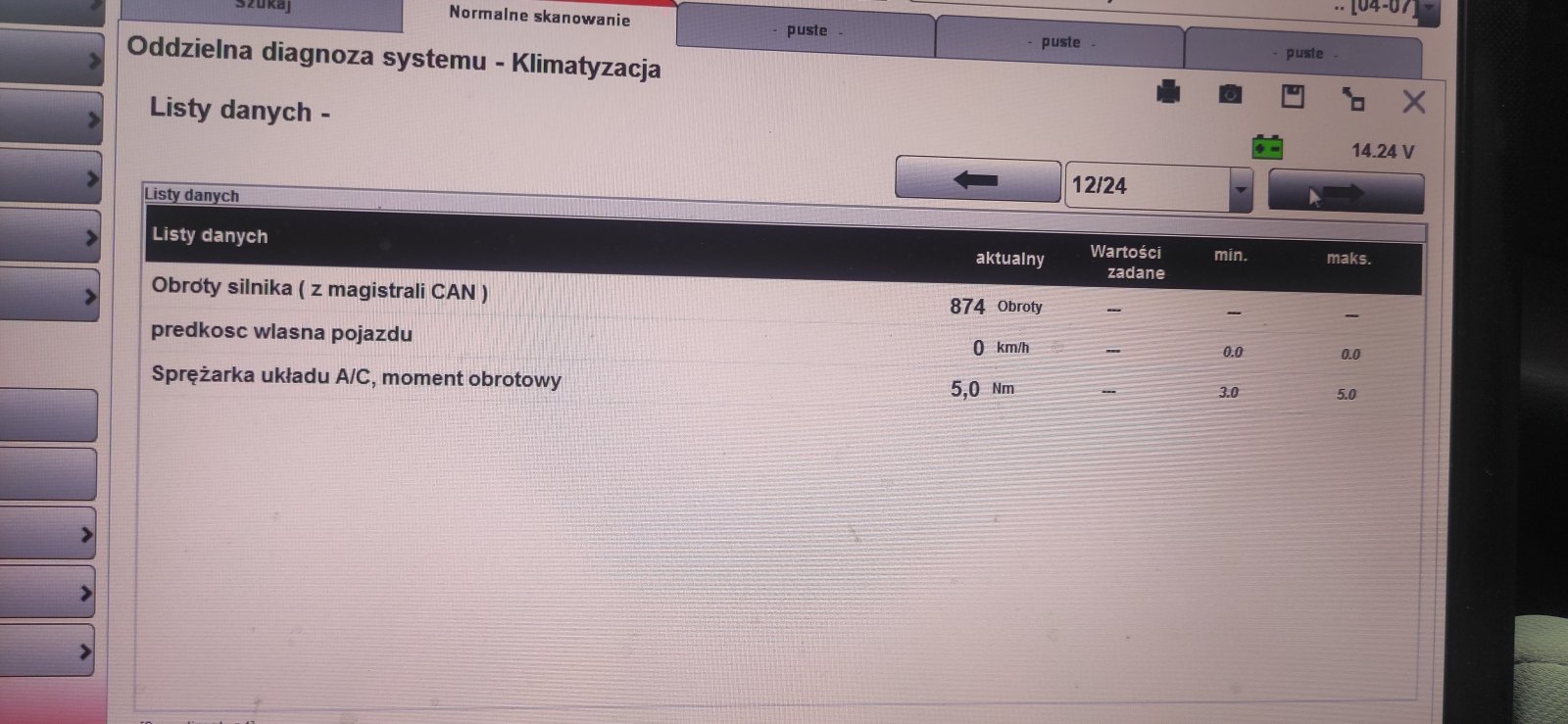

Witam mam problem klima nie chłodzi.Dwa lata temu wymieniony osuszacz i napełniona.Niby sprawdzona szczelność.Klima działała dobrze pierwszy rok.Rok temu już słabiej.W tym roku wcale.Po sprawdzeniu Multidiagiem i programem WoW i Delphi.żadnych błędów oprócz takiego owy błąd powtarza się w innych układach.IMG_20220521_233407.thumb.jpg.19511a587f391ee6fc6ba40e617e3973.jpg
Na zdjęciach widoczne parametry z testów.

Żaden czynnik nie poszedł ł w piz*u. Po twoich screenach Diagnostyka zobacz po 1 czy sprzęgło nie jest zerwane, 2czy do zaworu przychodzi prąd jeśli sprzęgło całe i masz prąd do zaworu to możesz podmiecic zawór regulacyjny jeśli nie będzie efektu kompresor do wymiany. Oczywiście po zdjęciu gazu dysza rozprężna do kontroli. Działaj

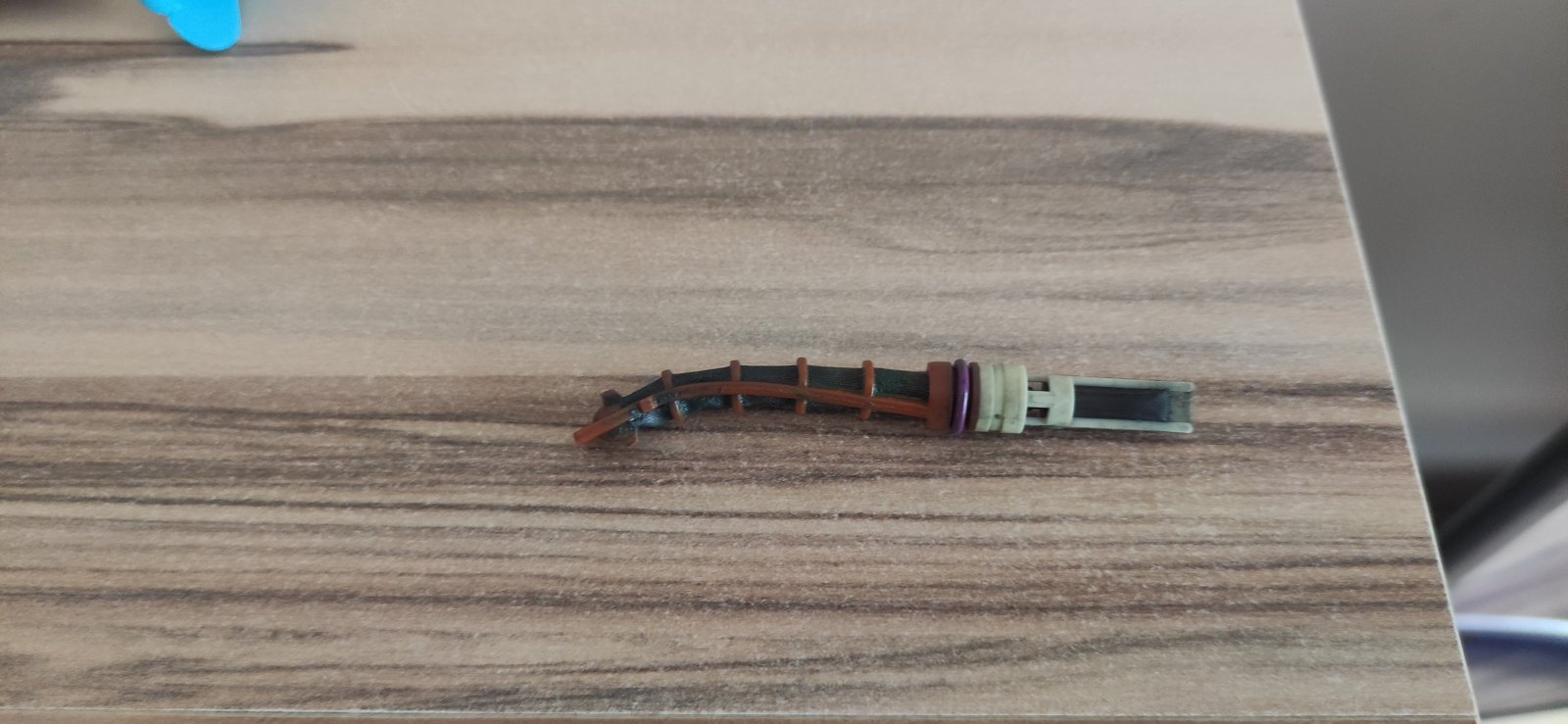

Problem rozwiązany.Usterka była błacha.Ktoś zamontował dławik odwrotnie wciągu tych dwóch lat użytkowania dławik wygią się i wcisną się aż w zakręt rurki.Zatykając obieg.Pchajace ciśnienie wywaliło oringiem czynnik odciągnięte 100gr.Dławik zamontowany poprawnie Klima nabita i śmiga.
