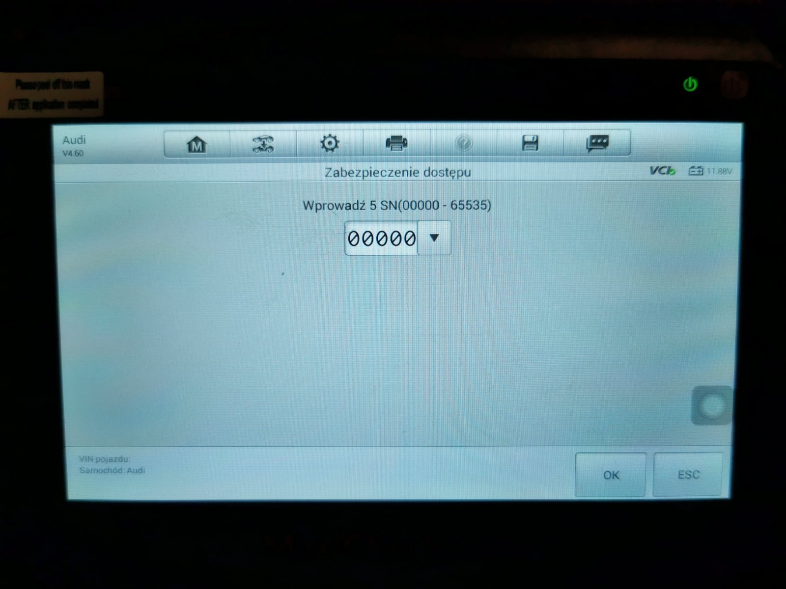

Mam problem z odpaleniem samochodu. Wczoraj wymieniłem obudowę kluczyka, bateria była wyjęta na dłuższy czas. Dzisiaj kiedy przekręciłem kluczyk w stacyjce samochód się odpalił i potem zgasł. Miga tylko kontrolka immobilizera oraz świeci się kontrolka akumulatora. Posiadam urządzenie MAXICHECK MX808TS.
Kiedy wchodzę w zakładkę Usługa/immo i klucze/17-instrument panel, system pokazuje komunikat Zabezpieczony dostęp. Wprowadź 5 SN(00000 - 65535). Nie wiem o jaki kod/pin chodzi i gdzie mogę go znaleźć. Czy może ktoś wie o co chodzi lub skąd można odczytać takie dane?
Czy chodzi o PIN ECU, lub kod immo?
Dane samochodu:
AUDI A4 B6 2.0 130KM/96KW Benzyna
Transponder przełożyłeś? Jest w tej części kluczyka blisko grotu , jakie błędy są w liczniku?  Jeżeli przekładałeś transponder to możliwe że go uszkodziłeś.
Tym urządzeniem pinu nie odczytasz , gdybyś miał kkl można vag epprom programeer spróbować odczytać pin ale i tak pewno potrzebujesz nowego transpondera.

Pewnie nie wiedział że coś takiego jest ? w pilotach tego typu jakie są w b6 bardzo ciężko wyciągnąć transponder bez jego uszkodzenia. Ja często ciąłem stare piloty by wyciągnąć transponder i przełożyć do nowych.
