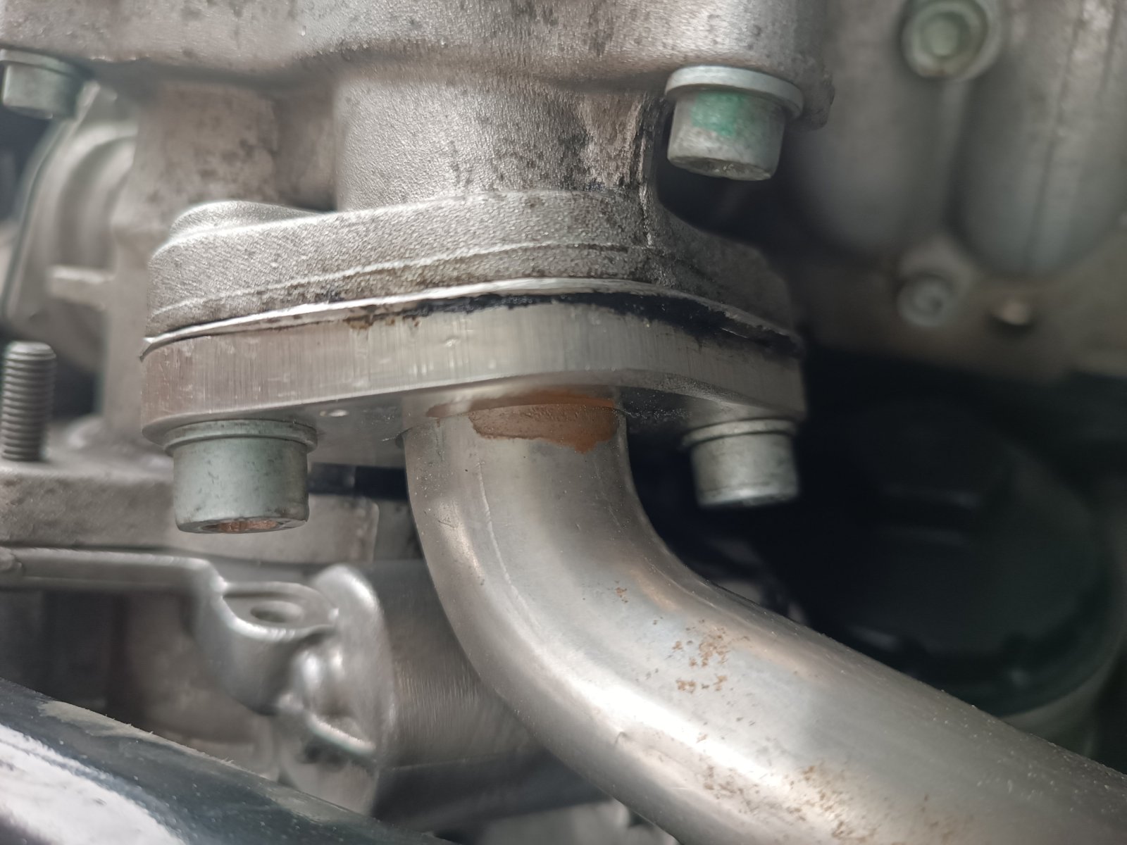

kubicv10 Opublikowano 13 Czerwca 2022 Autor Opublikowano 13 Czerwca 2022 (edytowane) Właśnie zrobiłem te nastawy. Postaram się wrzucić jak najszybciej. Miałem go zaślepić ale widzę że jest blaszka wsadzona,czyli wyłączył i zaślepil go od razu. Edytowane 13 Czerwca 2022 przez kubicv10

nadybek Opublikowano 13 Czerwca 2022 Opublikowano 13 Czerwca 2022 Egr chyba jakims programem wywalony a powinny byc 2 mapy wyzerowane. 11BS cos nie dziala. Obroty powinny byc 903 oryginalnie z tego co pamietam ale te silniki sa zrypane i maja czkawke na jalowym. Na korekty nie patrz podczas czkawki. Zobacz na fawke paliwa w 001. Silnik probuje utrzymac 903obr i stad te szarpniecia.
kubicv10 Opublikowano 13 Czerwca 2022 Autor Opublikowano 13 Czerwca 2022 (edytowane) Pamiętam, że jak wyłączył egr to wywaliło checka. Długo walczył, zgrywal coś, przestawiał na jakiś wykresach czekałem chyba ponad 2h, aż w końcu się okazało, że olej byl we wtyczce od egr. spsikał kontaktem i spokój. Ostatnio właśnie sprawdzałem to obroty były w okolicy tak jak mówisz ponad 900 tj 903-905 ale co jakiś czas były dropy i zastanawiałem się dlaczego. Jutro jeszcze przebadam te dawkę. Na razie zmniejszylem obroty do 840, na jalowym duzo lepiej się zachowuje. Sprawdzę czy są jeszcze jakieś zmiany. Raczej nie zaszkodzi to silnikowi XD? Grupa 11bs http://vaglogi.pl/log-011_2tfyi.html Edytowane 13 Czerwca 2022 przez kubicv10
