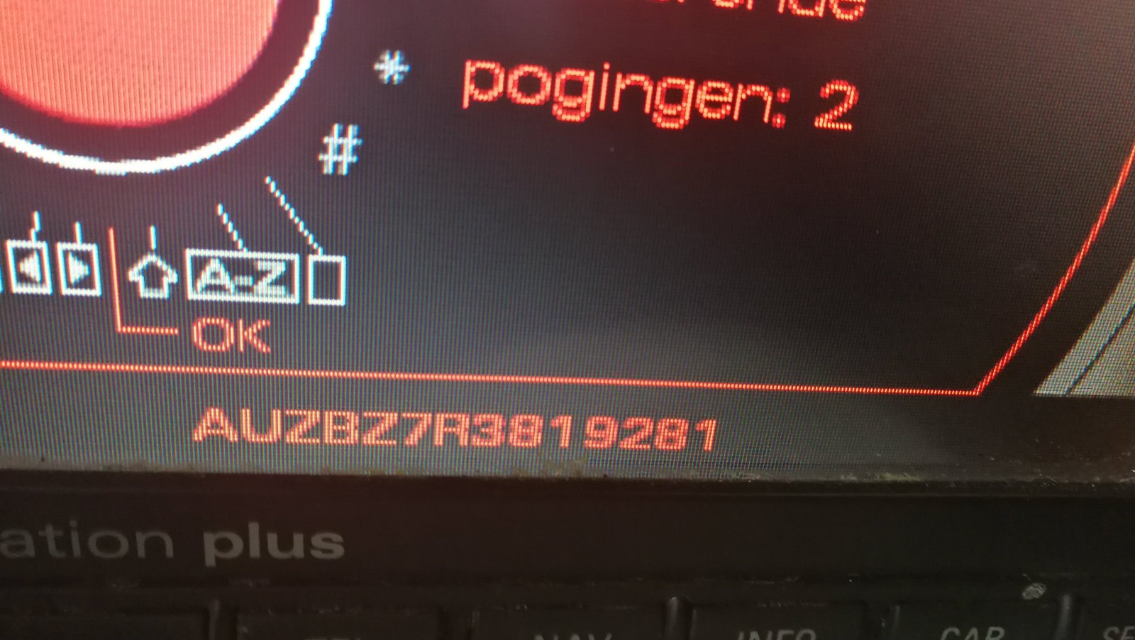

Killer1987 Opublikowano 16 Czerwca 2022 Opublikowano 16 Czerwca 2022 Hej, Mam problem z radiem z tytułu. radio uruchamia sie ale potrzebuje kodu(PIN). Po zakupie PINU z alledrogo po tym jak podałem numer radia które się wyświetliło niestety pojawia się informacje o nieprawidłowym kodzie. Moje pytanie macie jakieś pomysły jak można sobie poradzić w tym temacie. Z góry ślicznie dziękują za wszelkie sugestie, a najlepiej jakby ktoś z terenów Lodzi byłby wstanie pomóc
Langista Opublikowano 16 Czerwca 2022 Opublikowano 16 Czerwca 2022 Tylko specjalny serwis, który po zdjęciach plomb (nie naruszonych) za 20-30 zł poda odpowiedni kod do radia. Nie dostałeś kodu do radia wraz z nim samym? Nie jest kradzione czasem?
pila24 Opublikowano 16 Czerwca 2022 Opublikowano 16 Czerwca 2022 (edytowane) 59 minut temu, Killer1987 napisał: Hej, Mam problem z radiem z tytułu. radio uruchamia sie ale potrzebuje kodu(PIN). Po zakupie PINU z alledrogo po tym jak podałem numer radia które się wyświetliło niestety pojawia się informacje o nieprawidłowym kodzie. Moje pytanie macie jakieś pomysły jak można sobie poradzić w tym temacie. Z góry ślicznie dziękują za wszelkie sugestie, a najlepiej jakby ktoś z terenów Lodzi byłby wstanie pomóc Jeżeli był grzebany eeprom to numer może być błędny i nie da się po kodzie wówczas odblokować. Możliwe też że ten serwis to jakaś ściema, ja na zawsze odblokowuje na poniższej stronce i nigdy nie było problemu. Kod do Radia -!Kody-RADIO!- Kody-radio.pl WWW.KODY-RADIO.PL Edytowane 16 Czerwca 2022 przez pila24
Killer1987 Opublikowano 16 Czerwca 2022 Autor Opublikowano 16 Czerwca 2022 Hej, Dzięki za informacje. Spróbuje na tej stronie, ale probowałem na 2 różnych serwisach i podawali ten sam PIN. Spróbuje jeszcze na tym moze sie uda. Znak ktoś może serwis w woj. Łodzkim gdzie można wykonać taka usługę wczytania z eprom i odyzskanie kodu.
Killer1987 Opublikowano 16 Czerwca 2022 Autor Opublikowano 16 Czerwca 2022 Kradzione nie jest gdyż znam auto w którym to radio normalnie działało. Ale on miał przypisane do nadwozia. Kupiłem również drugie radio, ale tam jest jakaś dziwna sytuacja gdyż po uruchomieniu nie wyświetla się numer radia tylko opcja wpisania PIN-u którego niestety nie posiadam. Zna ktoś serwis w okolicy Łodzi który robi tego typu odczyty po epromie??
44tery Opublikowano 20 Lipca 2022 Opublikowano 20 Lipca 2022 Killer odblokowałeś radio? Mam do kupienia RNS E bez kodu i boję się że będzie problem z odblokowaniem.
pila24 Opublikowano 20 Lipca 2022 Opublikowano 20 Lipca 2022 9 godzin temu, 44tery napisał: Killer odblokowałeś radio? Mam do kupienia RNS E bez kodu i boję się że będzie problem z odblokowaniem. Szansa 1 do 1000 że nie odblokuje kodem
44tery Opublikowano 21 Lipca 2022 Opublikowano 21 Lipca 2022 3 godziny temu, pila24 napisał: Szansa 1 do 1000 że nie odblokuje kodem Ciekawi mnie czy znalazł w Łodzi serwis gdzie sczytali kod z epromu
Langista Opublikowano 21 Lipca 2022 Opublikowano 21 Lipca 2022 Są strony, które ponumerze seryjnym radia odczytują kod.
pila24 Opublikowano 21 Lipca 2022 Opublikowano 21 Lipca 2022 4 godziny temu, 44tery napisał: Ciekawi mnie czy znalazł w Łodzi serwis gdzie sczytali kod z epromu W rnse połowa kodu siedzi w eepromie,drugą część kodu generuje procek. Więc to nie takie proste z rnse wyciągnąć kod.
