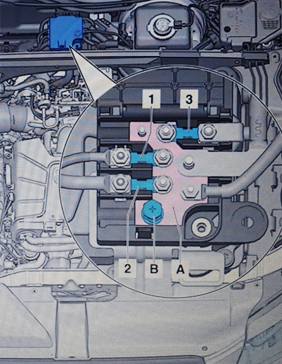

tomashLW Opublikowano 17 Czerwca 2022 Opublikowano 17 Czerwca 2022 (edytowane) Panowie i Pani czy ktoś mógłby mi podpowiedzieć gdzie mam szukać bezpiecznika wentylatorów chłodnicy? Zanim dobiorę się do kostki żeby sprawdzić czy mają prąd chciałbym sprawdzić bezpiecznik o ile w ogóle jest bo patrzyłem w manualu na myAudi.com.pl i nie znalazłem gdzie znajduje się ten bezpiecznik... Wentylatory nie odpalają się w ogóle ani podczas jazdy ani na postoju ani jak włączam klimatyzację, komputerem też nie idzie ich załączyć, błędów nie pokazuje żadnych... Jak by ktoś mógł mnie naprowadzić na ten bezpiecznik będę bardzo wdzięczny... Auto to Audi A4 B8 2.0tdi CAGA sedan 2009r Z góry bardzo dziękuję za każdą podpowiedź Edytowane 17 Czerwca 2022 przez tomashLW

Muskel1 Opublikowano 17 Czerwca 2022 Opublikowano 17 Czerwca 2022 (edytowane) Jeden wentylator zasilany jest ze sterownika J293 siedzącego pod wentylatorami. Sterownik J293 zasilany jest z bezpiecznika nr.1 na poniższym rysunku (podszybie). Drugi wentylator zasilany jest ze sterownika J671 siedzącego pod wentylatorami. J671 zasilany jest z bezpiecznika nr. 2 na poniższym rysunku. Bezpieczniki mają wartości w zależności od mocy wentylatorow 40A lub 60A. Edytowane 17 Czerwca 2022 przez Muskel1 1

Muskel1 Opublikowano 17 Czerwca 2022 Opublikowano 17 Czerwca 2022 (edytowane) Na zdjęciu widoczna jest wartość 60A. Taki też musisz włożyć Musisz zbadać przyczynę spalenia. Albo sterownik lub wiązka mają gdzieś zwarcie lub wentylator może ma zwarcie lub jest zatarty i ciężko chodzi. Edytowane 17 Czerwca 2022 przez Muskel1 1
tomashLW Opublikowano 17 Czerwca 2022 Autor Opublikowano 17 Czerwca 2022 Miałem uszkodzony ten sterownik przy wentylatorach, wymieniłem na nowy i nadal nie działały więc pomyślałem że pewnie bezpiecznik ale nigdzie nie mogłem znaleźć. Wentylatory się obracają, nie stoją kółkiem więc może po wymianie bezpiecznika w końcu wszystko ruszy! Raz jeszcze naprawdę bardzo Ci dziękuję bo pomogłeś cholernie dużo! Jak się gdzieś kiedys przypadkiem zgadamy że to Ty mi podpowiedziałeś z bezpiecznikiem, masz kratę dobrego piwka?

tomashLW Opublikowano 19 Czerwca 2022 Autor Opublikowano 19 Czerwca 2022 Po wymianie bezpiecznika wentylatory ruszyły! Raz jeszcze WIELKIE DZIEKI dla kolegi Muskel1!!!???
