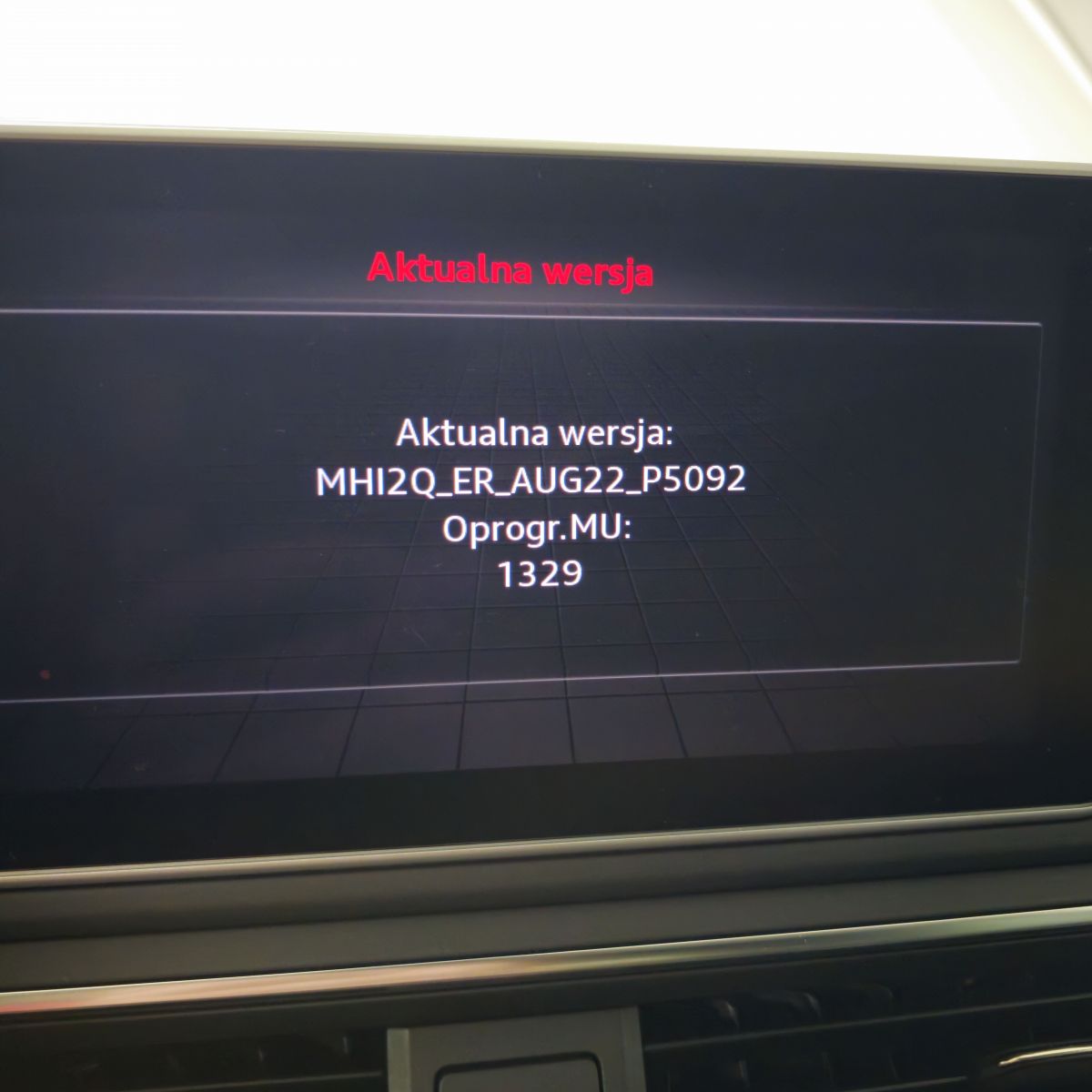

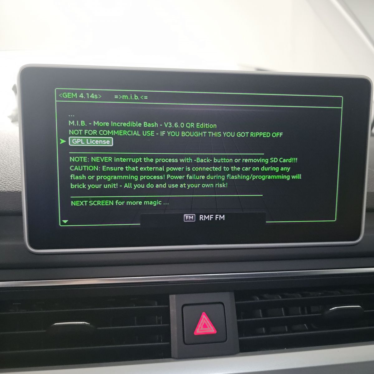

Ok. Bo troche nie moglem nigdzie przykleic tych informacji co mam na wyswietlaczu. Wszedzie sie przewijaja wersje MMI 2148->2161->3241->3344->3346.
Mam rozumiec ze mam FW w MMI wersje 5092?

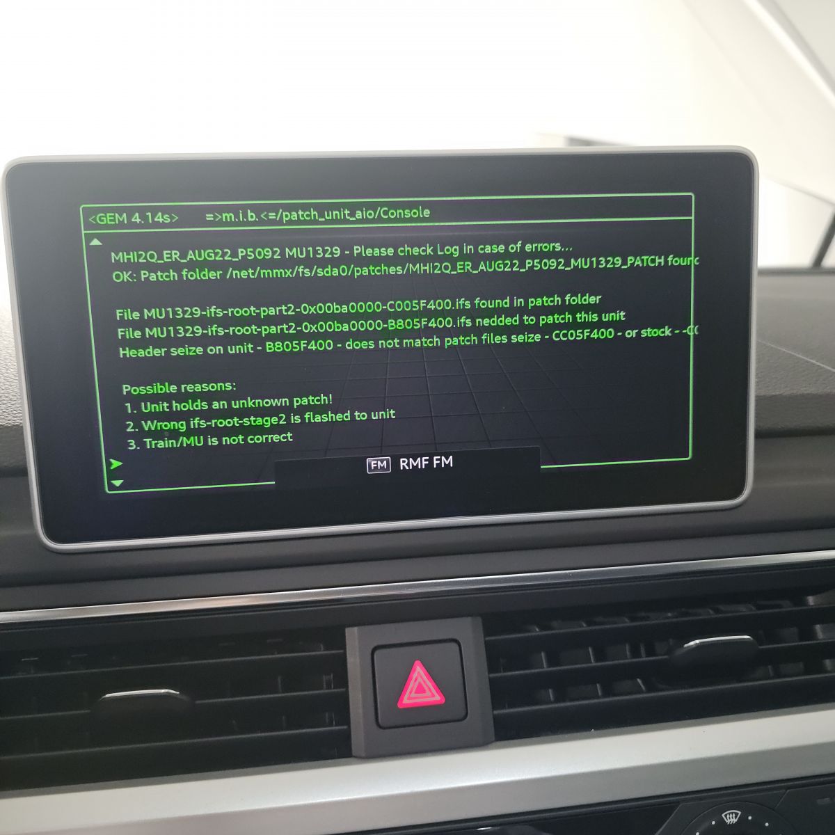

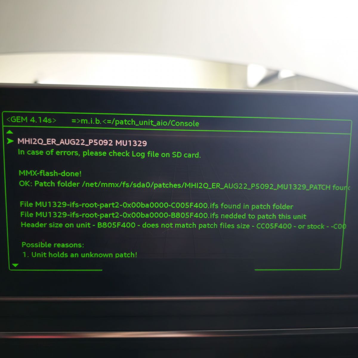

Czy wiadomo co z tym zrobic?
Której wersji M.I.B. używałeś?

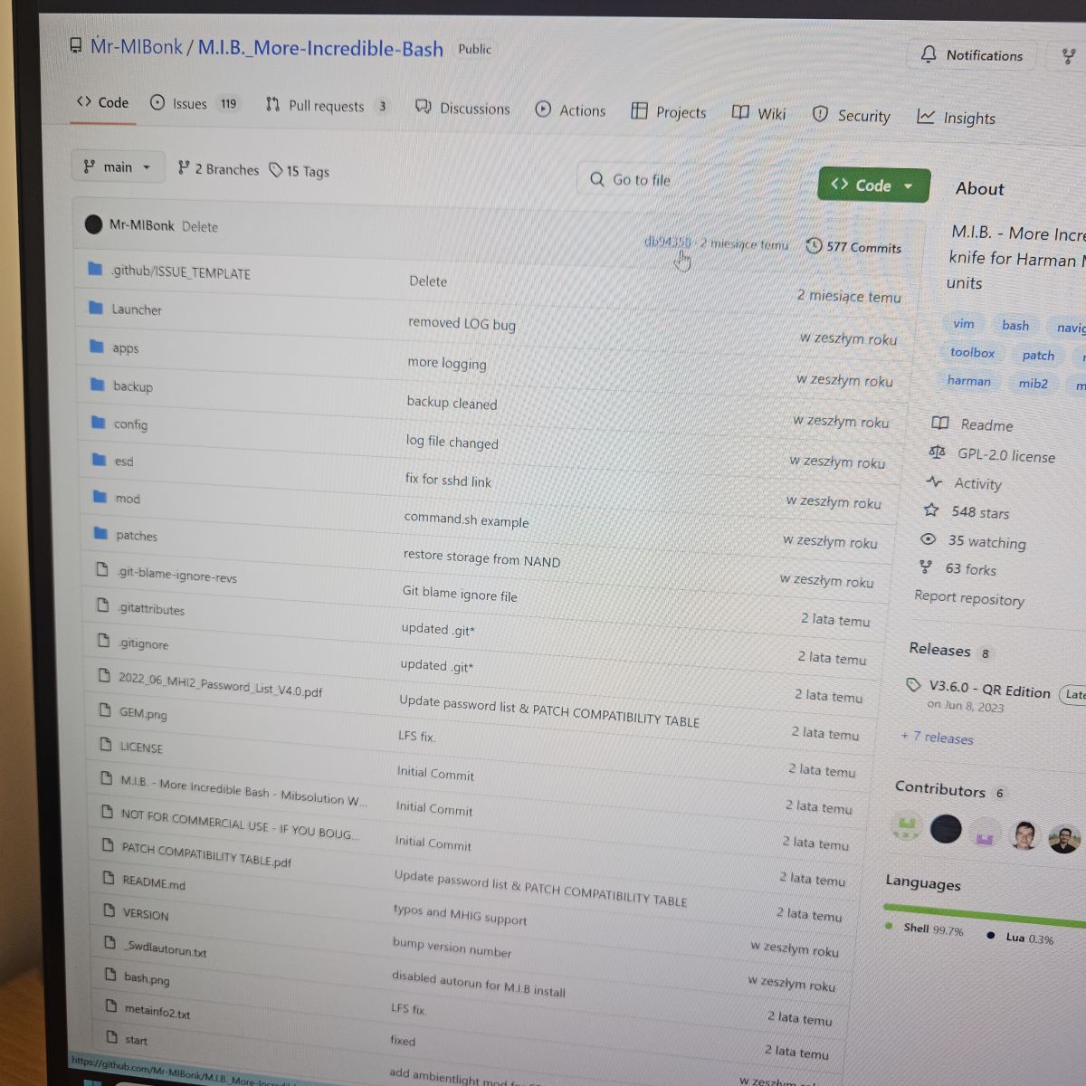

Pobralem to z GitHub. Wrzuciles link kiedys tu na forum.
Myslisz ze patch jest niekompatybilny z MIB ktore użyłem? Bo folder z patch jakie kiedys pobralem ma oznaczenie 20230412_M.I.B_Patches.
Ogolnie wykonalem to tak ze wrzucilem wszystkie te pliki z github na karte SD (nic nie usuwalem). Kolejno w folder patches wrzucilem folder odpowiedni do mojej wersji.

Widze ze mam wersje GEM 4.14s a gdzies sie przewinelo mi GEM 4.12s itp.
Zaktualizowałeś najpierw Firmware do wersji P5092?
Mialem taka wersje. Wysylalem wczesniej i mowiles ze mam najnowsza :)

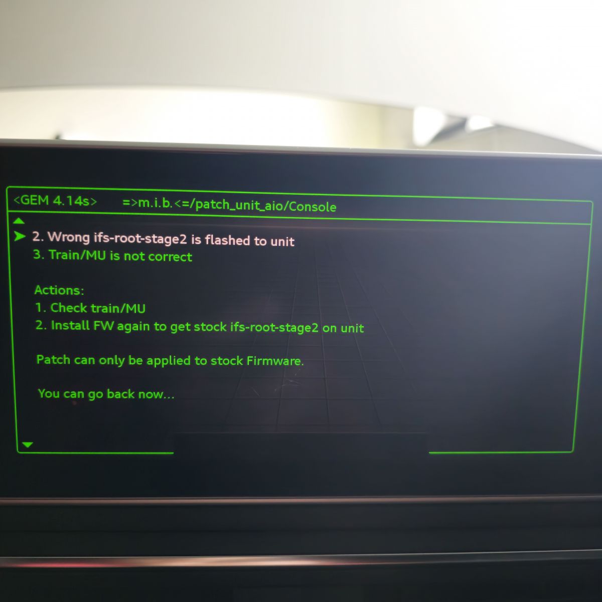

1. Myslisz by wgrac ja na nowo? Nie wiem jak poprzedni wlasciciel zrobil aktualizacje MAP. W porcie SD znalazlem karte z opisem Patch. Czy jest mozliwe ze zostal zainstalowany jakis inny?
2. Co jesli teraz wrzuciłbym karte z nowymi mapami? Zainstaluje je i nie bede mial nic bo brak licencji?
Można zainstalować jeszcze raz Firmware  i dopiero M.I.B. V 3.6.0 QR  Edition.
Jak teraz wrzucisz mapy to ich nie rozpozna bo licencje wygasły.
Skad pobiore FW oraz taki MIB? Na stronie github jest wylacznie ten ktory użyłem.
Podpowiesz cos? ?
Podpowiesz cos? ?

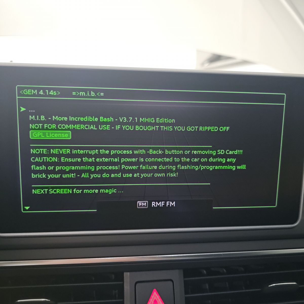

Ja mam teraz MIB V3.7.1 MHIG Edition
Na tej stronie masz też wersję 3.6.0
To jest niewłaściwa wersja. Jest do MHIG

Aby zainstalować te samą wersję Firmware należy uprzednio aktywować w zielonym menu SWDL.
Powinienem zrobic instalacje zdefiniowana przez uzytkownika? Biorac standard wszystko jest na N i tym samym uruchom aktualizacje niedostepne.
Nie wiem czy wziac wszystko na Y czy nie. By nie przekombinowac wole zapytac ?
Zaznacz wszystkie na Y.
Czekalem na info i zaryzykowalem ? Juz instaluje mapy. Wyglada na to ze wszystko poszlo za***iście. Dzieki wielkie ? ? ??????
