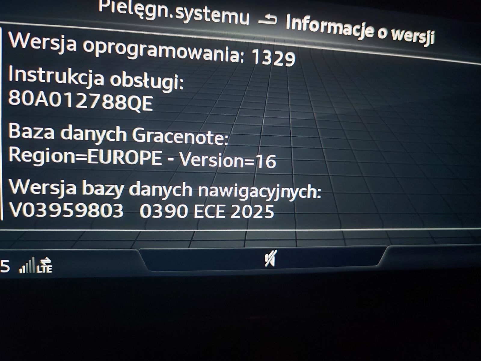

Dzięki za wszystkie porady i instrukcję w temacie , pomyślnie zaktualizowano do 2025 ?
