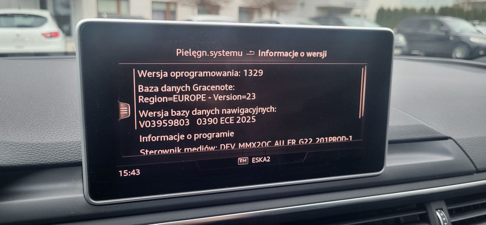

Są nowsze mapy od tych 2024/2025 czy cos mnie omineło ?
Ostatnia wersja map to P390 (2025)
Skąd pobrać najnowsze Gracenote do MHI2 ?
MIB solution. Ostatnia oficjalna wersja do tej jednostki to V22.
V23 tylko widzę ?
No może właśnie V23 jest ostatnia.
instalowałem na MHI2Q kilka dni temu V23 właśnie i wszystko jest OK.

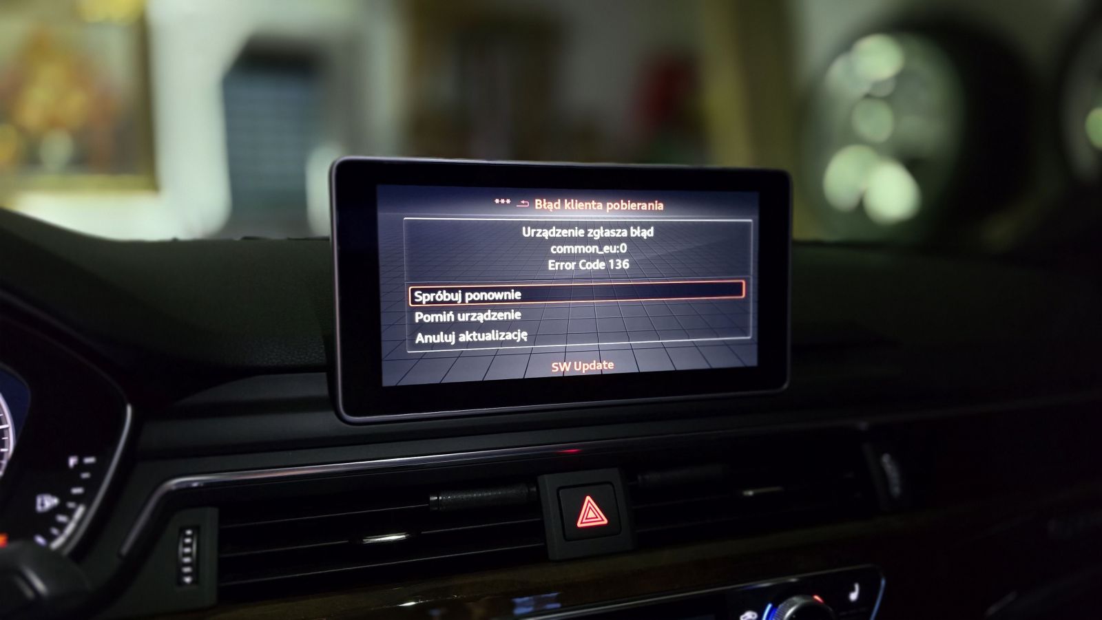

Witam

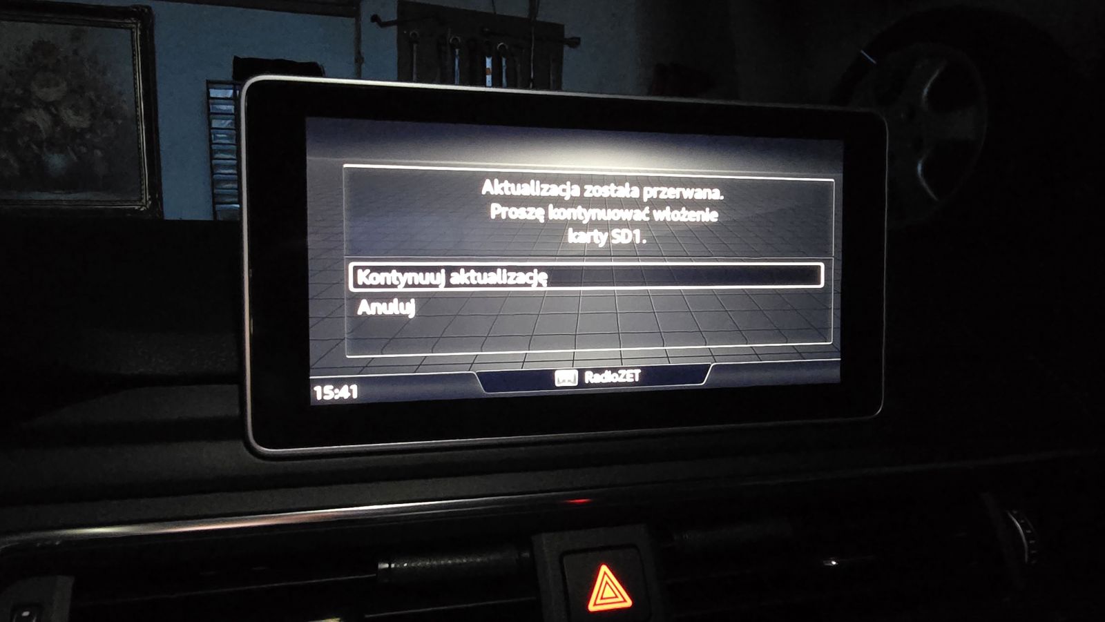

Podczas aktualizacji map wyskakuje błąd i komunikat aktualizacja przerwana, włóż kartę SD.
Karta oczywiście siedzi w gnieździe, jest sformatowana na FAT32, wersja systemu MHI2Q_ER_AUG22_P5092
Mapy na 2025
jak to obejść?
Inną kartą.
3 godziny temu, Muskel1 napisał(a):
Inną kartą.
Ok, to może mieć znaczenia bo to karta microSD w czytniku. Dzięki
Karta powinna być SD, a nie microSD w adapterze, gdyż w niektórych przypadkach sprawia to problemy.
Niestety nowa karta SD i nadal to samo, karta wsadzona a wyskakuje taki komunikat, przez czerwone menu też nie chce iść
Który port używałeś SD1?
Tak SD1, silnik odpalony
Silnik nie ma znaczenia. Spróbuj z pendriva załadować. Port SD2 był pusty?
Tak był pusty, zresztą w czerwonym menu podświetla się tylko slot z kartą z mapami bo próbowałem tez przez SD2 wgrywać
